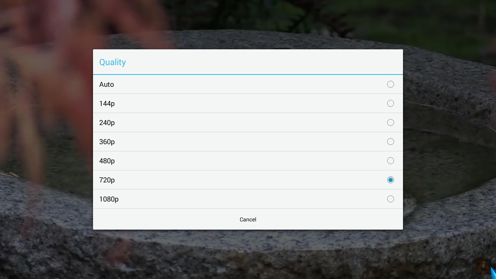

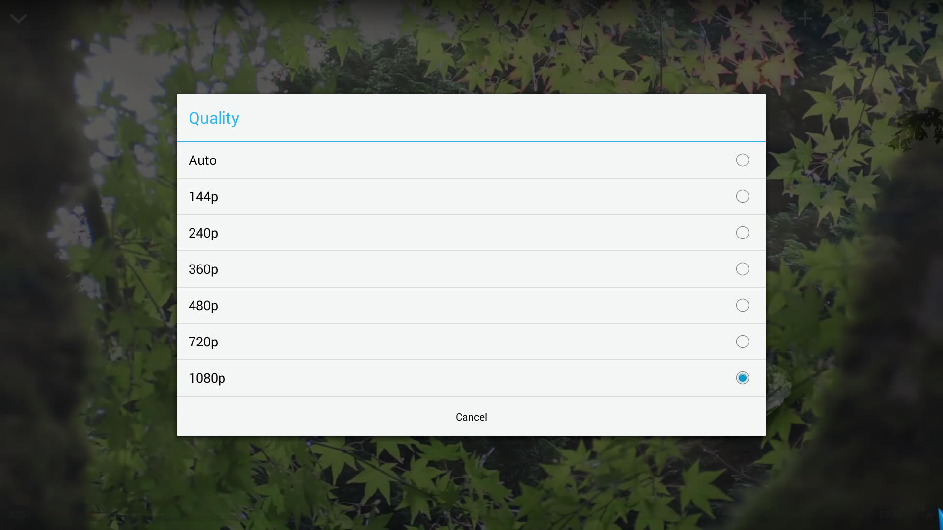

Có thêm 2 cách chơi 1080p YouTube (original/CS FW)
A: Cài YouTube for Google TV 1.0.5.6
(Dùng mouse or AirMouse khó sử dụng)
B: Cài YouTube 10.36.x by alter ro.build.version.release
Root user: chỉ cần mở file /system/build.prop
- sửa dòng: ro.build.version.release=4.4.2
thành dòng: ro.build.version.release=5.1.1
Lưu lại, khởi động lại máy mở Youtube lên xem là dc!>:D<

- Open YouTube 10.35.x
- search for "4k video playlist"
- play one playlist
- check quality
- wait 10-15 seconds until frame drop because of the changing quality
- check quality again
-enjoy 1080p quality
