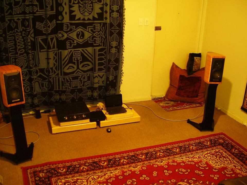

Thanks lời khuyên chuyên nghiệp của bác. Mình đã dời 2 loa ra thêm 1 chút nữa. Cảm giác thấy sân khấu rộng hơn. Cũng biết được cần để loa cách tường it nhất 70cm theo hướng dẫn của Sonus Faber nhưng vì phòng nhỏ nên hiện tại mình chỉ bố trí nó cách tường 50cm. Ngày xưa mình chon cặp Jmlab vì thích nó có lỗ thông hơi phía trước. Cái kệ bác giới thiệu mình có biết vì thấy các shop audio hay dùng cho bộ demo nhưng nếu sử dung nó thì kéo theo vấn đề phải để ở phòng riêng, rồi tiêu tán âm, cây bắt bass góc, thêm thảm lót sàn, etc... nói chung là cần phòng chuyên nghiệp trong khi mình thì chơi theo điều kiện dân dã hiện có. Cái tủ là mình chon lựa xài theo công năng, mặc dù nhìn giống tủ chén :D nhưng chứa được rất nhiều đĩa và các thứ linh tinh liên quan đến audio mình thảy vào đó nên không bó được bác ạ. Còn vấn đề bác nói "nghe nhạc không phải bằng loa" thì chắc là phòng nghe phải được bố trí cực đỉnh, các kỹ thuật viên xách máy đo cân chỉnh tiêu tán âm, bla, bla, những cái đó khi nào em mới với tới được. Riêng em vẫn thích ngồi trên trục đối xứng 2 loa vì khi đó thì giọng ca sỹ sẽ hát chính ở giữa, nhạc cụ lốc cốc bên loa trái, đàn bầu kéo réo rắt bên loa phải giống y như scenes trên sân khấu của TV. Thôi thì có gì chơi nấy theo hoàn cảnh cá nhân miễn mình phê là được bác ạ. Những điểm bác góp ý cái nào sửa được thì em sửa ngay :-bd
Thôi thế này , mình viết thế cao siêu khó hiểu lắm , sau này bác có điều kiện hay may mắn nào đó mà được tham chiếu những hệ thống của những người chơi khác đầy đủ như trên thì tự khắc bác sẽ hiểu ngày hôm nay mình muốn nói gì
Còn để nôm na hiểu đơn giản hơn để bác nắm bắt được nhịp và phách nó chậm lại thì mình làm cái hình ảnh đội múa minh họa cho dễ nhé
Thực ra mình biết bác trong tay có ngọc quý , nhưng mới chỉ là ngọc thô thôi , mình muốn chỉ cách cho bác biết mài dũa ngọc đó cho tinh túy, trong sáng , đẹp hơn thôi , chứ cứ nghe như này mình thấy hơi phí ,cái hay ở hệ thống của bác bây giờ ( viết kiểu như truyện chưởng Kinh Dung thì công lực mới chỉ đạt đến 5 thành hỏa hầu :) ) . Còn những điều còn lại thì tùy vào khả năng bác mài dũa nó đẹp và công phu nội lực thăng tiến đến đâu

Bộ dàn của Bác chủ nhìn pro quá, tuy nhiên nhìn hình thấy Bác chủ setup chưa khai thác hết khả năng trình diễn của em nó (Bác PHONGVAN2000 cũng có góp ý). Em xin đóng góp thêm bằng 1 bài dịch của Bác CD Shop bên VNAV cho Bác chủ và các bác nào chưa ngâm cứu qua để tìm ra con đường ngắn nhất đến với audiophile với mức học phí thấp nhất.

đồ chơi của bác kể ra cũng gớm mặt đấy.Bác muốn setup được vị trí âm hình của đôi Sonus Faber chuẩn và tự nhiên nhất thì điều đầu tiên mình khuyên chân thành bác là bác bỏ ngay cái tủ gỗ để amly và CD đi.Đặt thẳng dưới nền nhà, trên đó là 2 cái kệ gỗ đơn
Hình dáng như ảnh minh họa
setup vị trí kệ như ảnh dưới
Đảm bảo với bác 1 câu.Cùng 1vị trí loa như bác đang kê( mà vị trí đang kê còn sai nhiều, kéo rộng 2 loa ra thêm nữa, cách nhau khoảng gần~2m thì mới gọi là tạm ổn , kéo loa cách tường sau lưng ít nhất 70cm vì loa của bác lỗ thông hơi phía sau nên cực khó setup được tiếng bass chuẩn-còn phải tiêu âm-tán âm sau lưng đó nhiều ), bỏ cái tủ đi và kê amly như hình.Hay hơn quá nhiều , còn những thứ trong 1 bản nhạc, bác bỏ cái tủ đi thì tự nhiên nó mới lòi ra được nữa cơ. Mới chỉ như thế mà bác viết cảm tưởng
là thấy sân khấu Pari by night sống động như thật .Thì bỏ cái tủ đi ,Mai Thiên Vân còn đứng trước mặt bác thỏ thẻ..tình tứ...tiếng nhép miệng , nước bọt ở cổ họng còn ngọt..còn ướt át hơn nhiều ...=P~ ...\m/
thứ 2 nữa là .Cân chỉnh vị trí loa nếu chuẩn xác nhất, đúng nghĩa và đúng vị trí nhất thì gần như..mình nói là gần như không có" điểm ngọt" , mà bác có thể nằm..ngồi..đứng..đi khắp xung quanh phòng vẫn nghe đủ 2 loa trái phải,2 ..3 người bạn đến nhà nghe nhạc không phải tranh nhau cái ghế Vip (Điểm giao cắt 2 loa) mà vẫn thưởng thức đầy đủ 1bản nhạc một cách trọn vẹn
Đạt được điều đó thì ..bác sẽ có 1 cảm giác khác, một thứ sau này bác sẽ không thể hình dung ra là " nghe nhạc không phải bằng loa" , sau này bác sẽ tự hiểu điều mình nói
