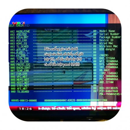

Chào các bác. E mới mua tv sony 32r410b. E kiểm tra thời gian sử dụng như các bác hướng dẫn thì ra bảng self check dòng cuối có 3 nhóm số như sau:
00284 00076 00284
Các bác cho e hỏi có phải e mua phải hàng trưng bày đã sử dụng 284 giờ rồi ko?

Theo các hướng dẫn trên diễn dàn, Bác bấm theo thứ tự này trong 3s rồi xem hình mình attacht:
(i)- 5- volume (-)- power
em ấn phím i5 + 5 + volume + + power nó hiện:
sau đó ấn nút jump, ko bit nút jump là nút nào, em chọn nút option như 1 số ng bảo. tv của em là 40w600b:
sau đó ấn phím 2 hay phím 1 cũng ko ra như hình của anh:
