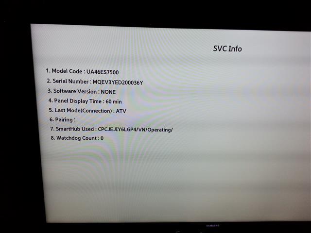

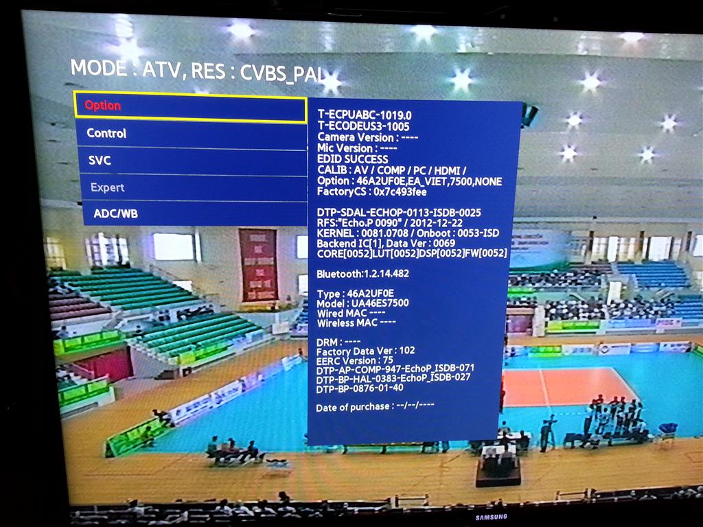

xác nhận lại là hiện tại cách kiểm tra như ở đầu trang 1 hiện vẫn có tác dụng với tivi samsung đời mới bây giờ nhé , mấy hôm trc mình vừa mua dc con 46es7500 và đã thử cách đó thành công , có điều là hình như samsung ko có mục xem số lần tắt bật như 1 số hãng khác . Lưu ý là sau khi bấm đủ tổ hợp 4 phím thì menu service sẽ hiện ra nhưng phải tìm thời gian sủ dụng trong mục : SVC -- tiếp đến chọn SUB OPTION --- chọn Panel display time . Nhiều bác ko đọc hết hướng dẫn cứ bảo là ko tìm thấy life time trong menu service
up load 2 cái ảnh mới chụp màn hình
custommer
Ðề: Cách kiểm tra thời gian sử dụng của LCD SS
xem ở dòng Panel Display Time thôi bạn ạ , con dòng watchdog count thì có lẽ ko phaỉ là số lần tắt bật đâu vì mình thử tắt vài lần rồi vào xem nó vẫn luôn là 0
