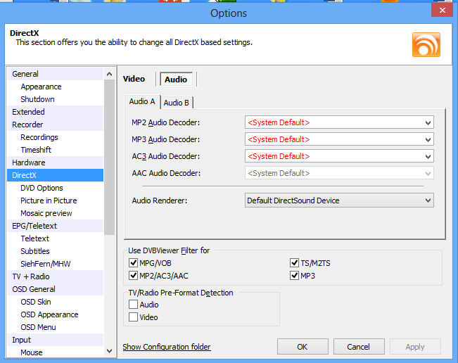

mình dùng dvbviewer thì xem mấy kênh của mạng fpt ngon lắm nhưng kg có tiếng(aac codec) không biết chỉnh sao nữa.
Bạn vào mục settings, tìm chỗ DirectX, mục Audio, chọn lựa xem cái nào giải mã âm thanh thích hợp nhất. Mình đang chọn AAC Audio Decoder là CyberLink Audio Decoder 8 (cái này khi cài CyberLink PowerDVD sẽ có).
Xem qua cái hình này:
của mình kg chọn được bác à :(

Vậy phải cài thêm codec thôi. Bạn thử bộ K-lite xem, nếu ko đc thì dùng codec có sẵn trong CyberLink Power DVD.
