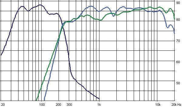

Tần số cắt 80Hz chắc là cho con center JBL ES 25C, to hơn jewel cube hơn 4 lần mà chỉ chịu được 75W.
Bose không cho biết công suất cũng như dãi tần đáp ứng của jewel cube. Báo test đo thực tế cho thấy
một báo khác đo riêng dãi tần đáp ứng của sub, center và cube
http://audiovision.de/assets/files/aktiondownloads/966-67 bose1-E-F-D.indd.pdf (tiếng Đức)
Ảnh đính kèm chụp từ bài test trên
Dãi tần đáp ứng jewel cube (màu xanh lá cây)
250 Hz - 20 kHz +/- 3 dB
120 Hz ( - ?? dB )
80 Hz ( - 43 dB )
Sub xanh đậm, center xanh lam | Bose Liefestyle V30
Đính kèm
    45.3 KB · Xem: 154
