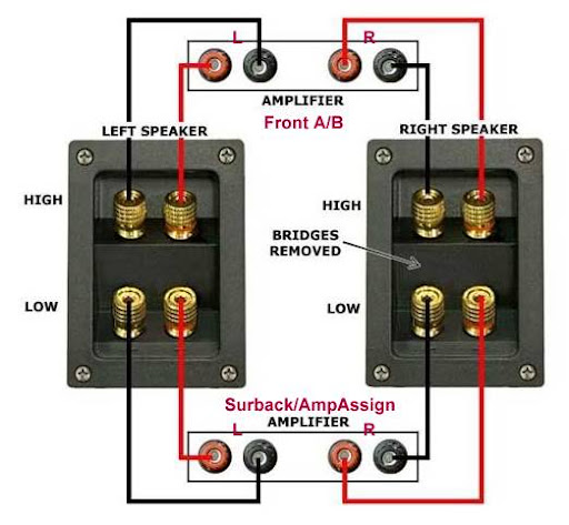

Bác xài Front + Surround Back của receiver để đánh bi-amp. Để đánh bi-amp thì có 2 cặp amp, 1 cặp đánh Lo (tạm gọi dải tần thấp), 1 cặp đánh Hi (dải tần cao), đồng thời loa hỗ trợ bi-wire, và tách riêng cọc loa Hi và Lo.
Về mặt nguyên tắc, khi receiver 7.1 setup để (back sur) đấu bi-amp với front thì nó sẽ thành receiver 5.1, lúc đó bác không setup được (back sur) nữa đâu. Hai kênh công suất (back sur) sẽ kéo loa trung và bổng, hai kênh công suất front sẽ kéo loa trầm.
Trước khi đấu dây bác nhớ tháo cầu nối cọc loa ra nhé, nếu thùng loa bác có 4 cọc thì hai cọc dưới thường là bass, hai cọc trên là tép, chú ý trước khi đấu nối phải tắt điện nguồn đi và tháo cầu loa ra cất đi không là receiver của bác có cơ hội 1 đi không trở lại đâu đấy

Đấu bi-amp
Đấu bi-wire:
Nói chung bi-amp thì giống như 2 amp đánh 1 đôi loa thôi bác ạ. Bác có pow rồi thì đấu làm gì. Xem phim thì cho receiver đánh là ổn rồi còn nghe nhạc thì pow đánh hay hơn nhiều, đỡ tốn tiền mua dây Bác ạ
