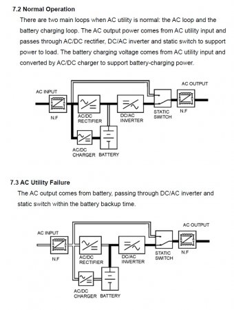

Vâng, cảm ơn bác, bác về thử làm chuột bạch cho ae với bác nhé. :))
E chỉ muốn bác kiểm tra lại trên chế độ hoạt động của con UPS nhà bác xem có như con UPS mà e định dùng không bác nhé. Theo đó, con mà e định lấy sẽ hoạt động ở chế độ bình thường bác ạ.

Chỉ 1 cái amply cỏn con thì chẳng có vấn đề gì gọi là lớn, nhưng đối với 1 hệ thống thì lúc này 50/60Hz khác nhiều lắm đó.
Thì từ đầu bài tới hiện tại cũng chì đang bàn tới cái biến áp. :)
Bàn vấn đề lớn lao làm gì. 50hz và 60hz trong điện dân dụng tôi biết nó khác nhau ở đâu và tại sao từ khi học lớp 12 cơ, chẳng cần phải đợi bạn nhắc google nó. Tuy nhiên ở trong topic này anh em đang bàn tới cái biến áp cách ly cho hệ thống âm thanh tại gia nên ta chỉ nên tập trung vào vi mô là tại gia thôi, còn vĩ mô dành cho cái gì to tát hơn thì mạn phép không cần nhắc tới nữa.
Tui nói thấy nóng. vấn đề ở đây là thực tế tui cũng kô biết khi cắm điện 60hz nó nóng hay mát vì có điện 60hz ở đây đâu mà test, chỉ cảm nhận mù là nóng nóng, nghe ai cũng nói cắm 110v thì mát hơn tí, thế là cắm thôi. Miễn là dùng tốt , dùng được thế là an tâm dùng.
