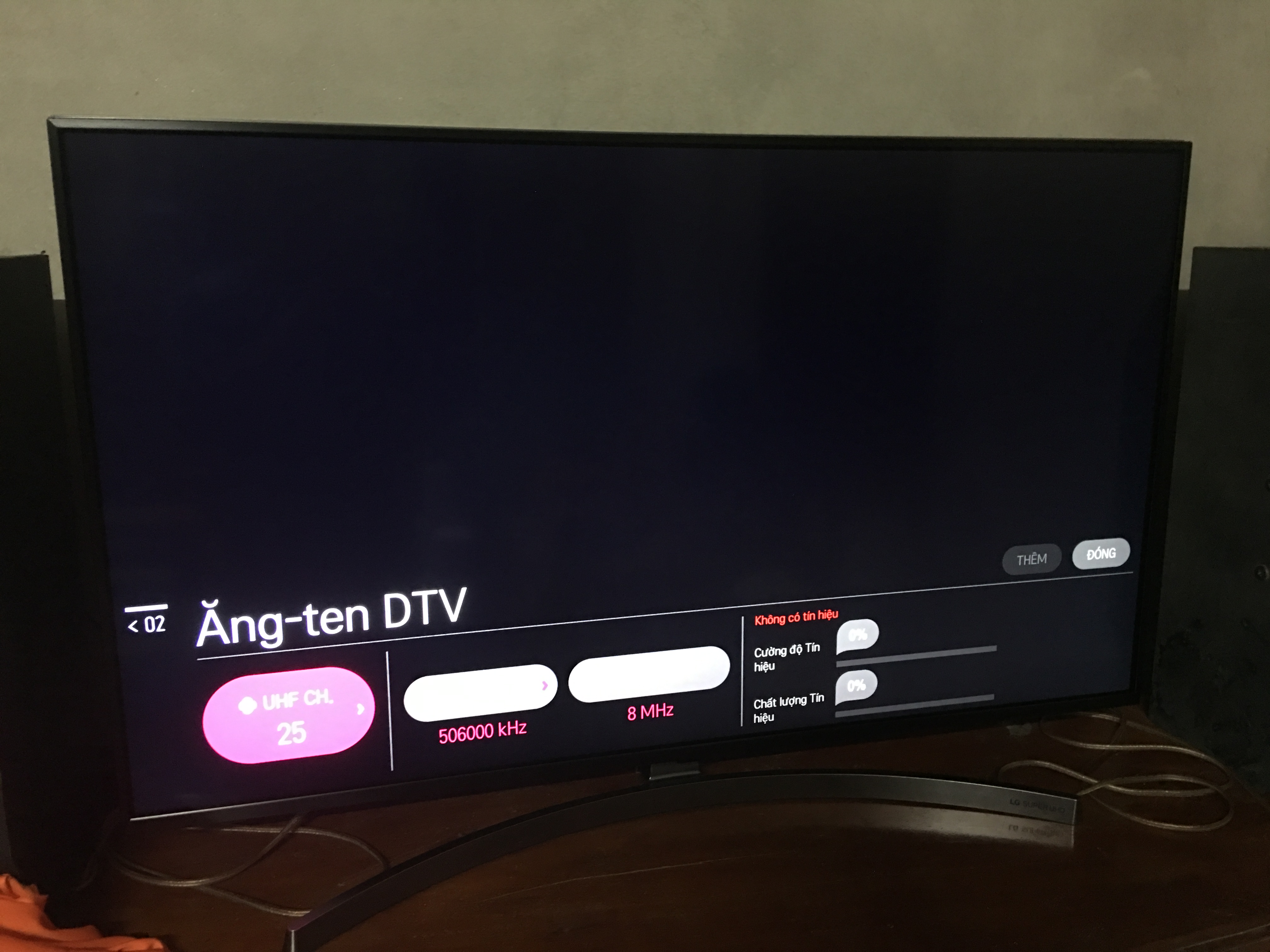

Bác ơi cho mình hỏi, sao mấy hôm nay VTV trên kênh 25 sao không có tín hiệu nhỉ, mặc dù vạch sóng vẫn tốt. vài bữa trước vẫn xem bình thường. bác có thông tin thay đổi gì của nhà đài không.
Trong các nhóm kênh chỉ có VTV phát tín hiêu không ổn định nhất, buồn thiệt chứ.

các bác cho em hỏi chút, 2 hôm nay tivi nhà em mất hết sóng kênh 49 và 51 có bác nào bị giống em không ạ

Em nhấn đủ các kênh mà không có kênh nào có cột sóng luôn bác ạh.e ở ninh bình.check tần số ở NB thì nó ra đúng nhưng ko hiện tí % nào :(

Cái này chắc bác phải kiểm tra ở các TV hoặc đầu T2 đã thu được rồi dò theo mới xong được.
