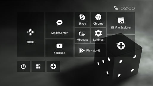

Đã Up bản 2.0.3 đầu tiên thấy giao diện có chút thay đổi. Giao diện mediacenter thay đổi còn thêm hiệu ứng khi bấm vào biểu tượng :)

vanninhthuan119
Các bạn cho mình hỏi, cái app 500xx chạy để thay đổi hình đẹp và hay. Nhưng mình chạy app Clean là nó mất tác dụng, màn hình chính trở lại màu đen thui. Các bạn có giải pháp nào cho nó hoạt động không? Cảm ơn!
