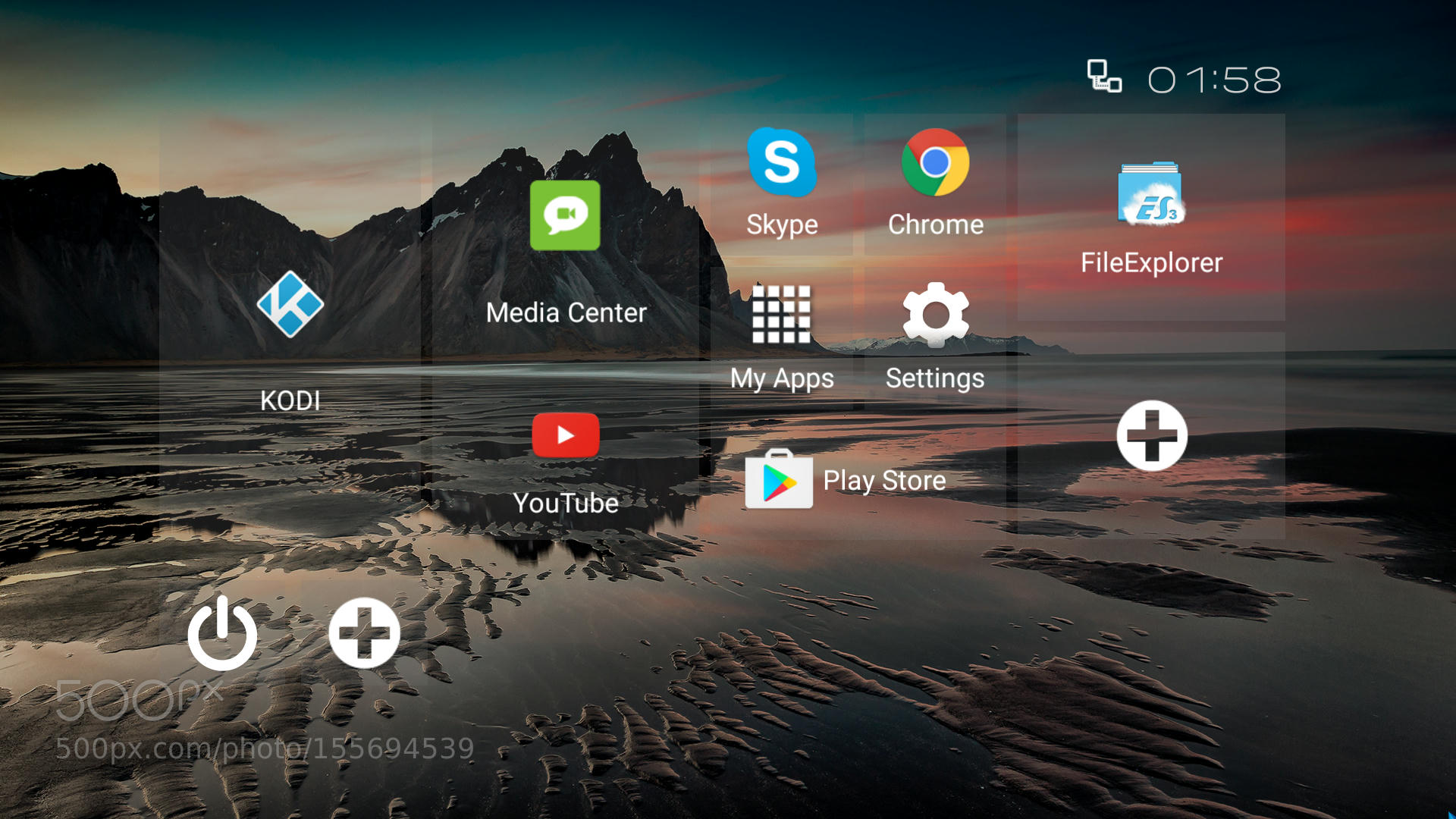

Firmware cook của Futeko giao diện nhìn ngon hơn. App 500 Firepaper thay đổi hình nền thoải mái
[video=youtube;dJHuy4kj1eE]https://www.youtube.com/watch?v=dJHuy4kj1eE[/video]
http://www.futeko.com/newforum/index.php?topic=711.0
meocon
Ðề: 4K player - Review Himedia Q10 Pro
Hình nền đẹp nhỉ :) nên up ko ta :) đang xài 1.0.6 custom
