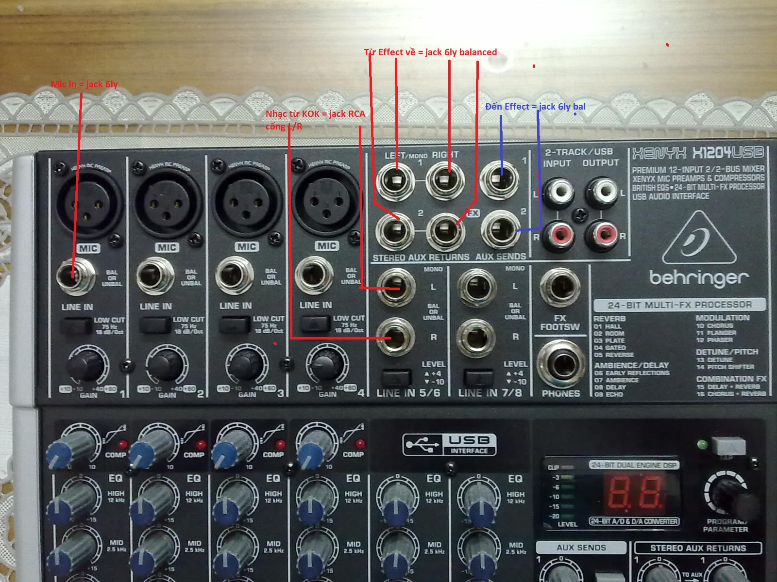

Chào các bác,
em mới mua loa sub Polk Audio PSW-125, mà dàn KOK dùng Mixer và Power, trên power crown XLS-2500thì ko có cổng sub out mà em thì lại ko muốn nối qua cọc loa in/out của sub từ power. em muốn lấy tín hiệu từ mixer đến sub qua line in L/R mà em ko biết nối vào chỗ nào, ko biết từ "room cotrol out" có dc ko?
mixer Behringer X1204USB em như thế này:
Behringer: XENYX X1204USB
Đính kèm
    528.4 KB · Xem: 158
dtvu1310
Nếu có điều kiện bác nên sắm thêm con crossover như con này chẳng hạn Amazon.com: Behringer CX2310 2-Way Stereo/3-Way Mono Frequency Crossover: Musical Instruments để cắt những tần số không cần thiết vào sub, còn đầu dây thì bạn lấy main out là tiện nhất, 1 ch đi vào cross để cắt bớt tần số ko cần thiết (nếu có equalizer thì ko cần vào cross) từ cross vào Crown ( ở main Crown chuyển wa chế độ parallel thay vì stereo); 1 ch đi vào cross, từ cross đi vào sub ( ko xài cross thì đi thẳng vào sub) lí do là khi bạn đấu như vậy thì bạn sẽ khống chế đc riêng lẽ từng thứ = fader main trên mixer cho giọng hát và sub. Tuy sub điện có sẵn cross để lọc tần số nhưng xài hàng rời vẫn hay hơn "mì ăn liền"
