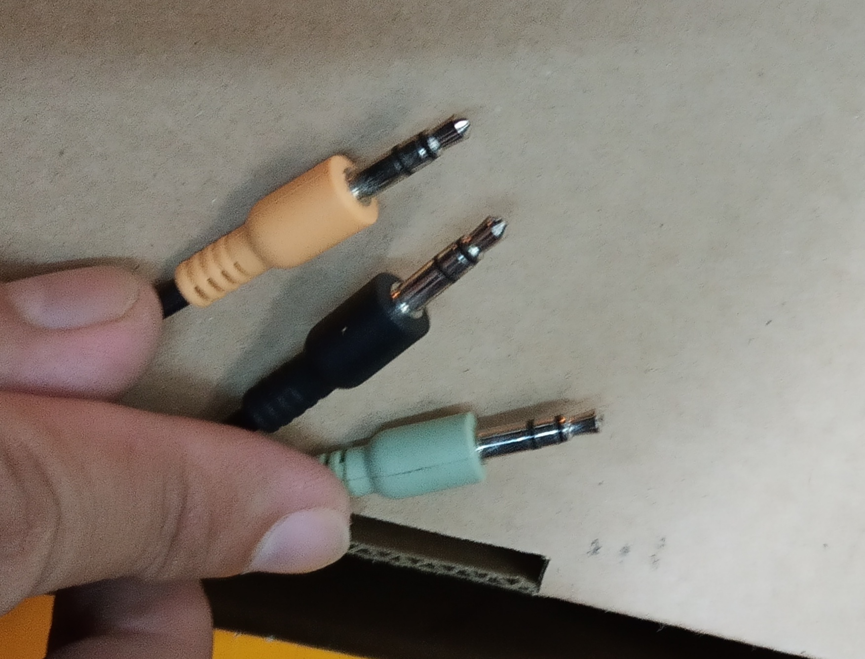

Mình có bộ loa 5.1 creative t6160. Mình muốn nghe nhạc đủ 6 kênh trên dàn loa này bằng điện thoại (thông qua bluetooth) thì làm cách nào vậy các bạn? Mình định mua soundcard creative x-fi pro gắn vào, nhưng khi ra tới cửa hàng mới biết card đó phải gắn với máy tính thông qua usb. Mình ko dùng laptop mà chỉ muốn nghe qua bluetooth của đt, nên rất mong các bạn tư vấn cách kết nối.
Mình có mua thử một bộ chuyển đổi gồm 3 đầu âm (để gắn vào 3 đầu dương của loa) và một đầu kia là jack 3.5. Sau đó dùng đầu 3.5 này cắm vào cục thu bluetooth, tuy nhiên nhạc phát ra chỉ có 2 loa. Ko rõ vì sao, xin dc tư vấn.
Xin cảm ơn
P.s hình đính kèm 3 jack của dàn loa
Đính kèm
    549.8 KB · Xem: 18

Hướng dẫn về phần này của Creative (tiếng Anh ở dưới). Hướng dẫn này có nghĩa là bác chỉ có thể làm như thế nếu kết nối với 1 soundcard Creative gắn với máy tính.
Khi dùng điện thoại, nếu bác có cách nào để chia tách tín hiệu 2 kênh thành 6 kênh (như dùng bộ jack chia chẳng hạn) thì vẫn có thể nghe nhạc 2 kênh trên 6 loa như thường.

từ điện thoại dùng jack 3.5mm không xuất được ra âm thanh 5.1 bác ạ, với nghe nhạc thông thường người ta nghe 2.1 thôi bác.
tín hiệu nhạc chỉ có 2 kênh thì loa cũng chỉ xuất 2 kênh thôi.
TH1 : Nếu loa có giả lập 5 kênh thì chắc chắn là 2 kênh bị dồn tín hiệu vào 1 loa và 5 loa sẽ phát giống nhau (kiểu k phân biệt đc L R trên 2 kênh) . Như thời sv mình dùng logitechh X540 có nút ấn giả lập 5 kênh thì bị gom tín hiệu như trên. TH này bác chỉ cần phát BT qua kênh nào đó rồi xuất loa như thường thôi.
TH2 : Nếu bác nghe nhạc DTS thì bắt buộc phải có receiver hoặc xuất sang lap (đại khái là 1 kênh trung gian thứ 3 vì T6160 của bác k có BT )sau đó xuất ra loa để nghe đc đủ 5 kênh tách biệt.

Bạn muốn nghe nhạc 5.1 ảo (2 đường tiếng từ bộ chia Bluetooth ra, loa kêu đủ 6 loa) thôi hay nghe nhạc 5.1 thực theo kiểu tách tiếng theo chuẩn DTS hoặc Dolby Digital (các kênh tiếng kêu theo tín hiệu của chuẩn DTS hoặc Dolby)?
Vì nguồn nhạc hiện nay chủ yếu là Stereo 2 kênh L, R (nếu muốn nghe nhạc đa kênh thì phải tìm riêng) nên chắc nhạc phát của bạn cũng chủ yếu là 2 kênh
Theo mình biết thì các thiết bị thu Bluetooth độc lập hiện nay (không tính loa thanh) thì đa phần cũng chỉ thu và phát theo chuẩn 2 kênh mà thôi nên chắc chắn là thiết bị của bạn cũng chỉ phát Stereo mà thôi
Còn nếu muốn kiểu giả lập thì bạn mua cái đầu chia 1 thành 2 đường của jack 3.5 hoặc chế làm sao từ 1 kênh thành 2 kênh hoặc 3 kênh để nối đến các loa phát, khi đó các loa sẽ kêu hết
