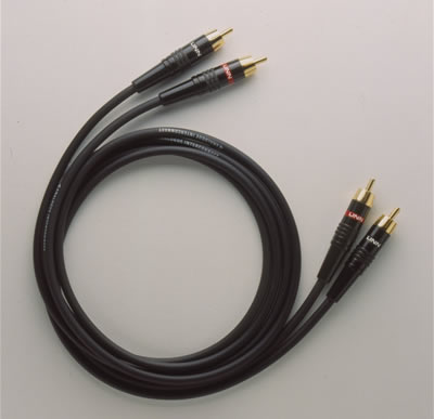

Bác cho em hỏi là cái dây trên cùng từ 1 RCA ->2 RCA bán ở đâu ạ?Mấy hôm nay tìm toét mắt mà ko thấy ở đâu bán cả.em Ở HN ạ.Thankssss
Ðề: Xin đc tư vấn Receiver xài đc với Loa Logitech Z5500 và kèm theo 1 loa Sub ngoài nữa
Hôm trước mình có thấy bán ở 17 Thịnh Yên, CH Thắng Hồng---- bạn đi phố Huế , rẽ vào chợ Giời....khoảng 300m , phía bên trái ý..............chú ý... số 17 có 2 hàng liền nhau...tìm đúng của hàng Thắng Hồng ý......... hôm trước vào thấy nhiều anh thợ ra đó mua đồ ...... chất lượng dạng trung bình...dùng ổn bác ạ
