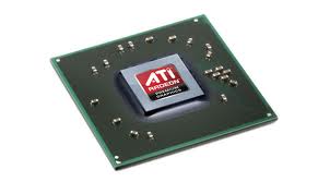

Nói về "Video Acceleration" thì gồm có 2 loại:
1. CUDA: Một phát minh kỷ thuật của Công Ty NVIDIA.
2. DXVA: Một phát minh kỷ thuật của Công Ty ATI.
Cả hai (2) loại đều được dùng trong việc "Decoding" HD Video bằng "công lực" của GPU + RAM (tối thiểu 1GB) trên "card" hình.
Tuy nhiên, người dùng cũng nên lưu ý đến những điều sau đây:
a) Không phải bất cứ "CARD" hình nào cũng "support" CUDA / hoặc DXVA.
b) Không phải bất cứ "VIDEO DECODER" nào cũng "support" CUDA / hoặc DXVA.
c) Không phải bất cứ "MEDIA PLAYER" nào cũng "support" CUDA / hoặc DXVA.
Cho nên...cũng còn tùy thuộc vào những điều kiện cần có & đủ trên PC + cách "setup" để thực hiện việc "Decoding" HD Video bằng GPU (Graphics Proccessing Unit).
