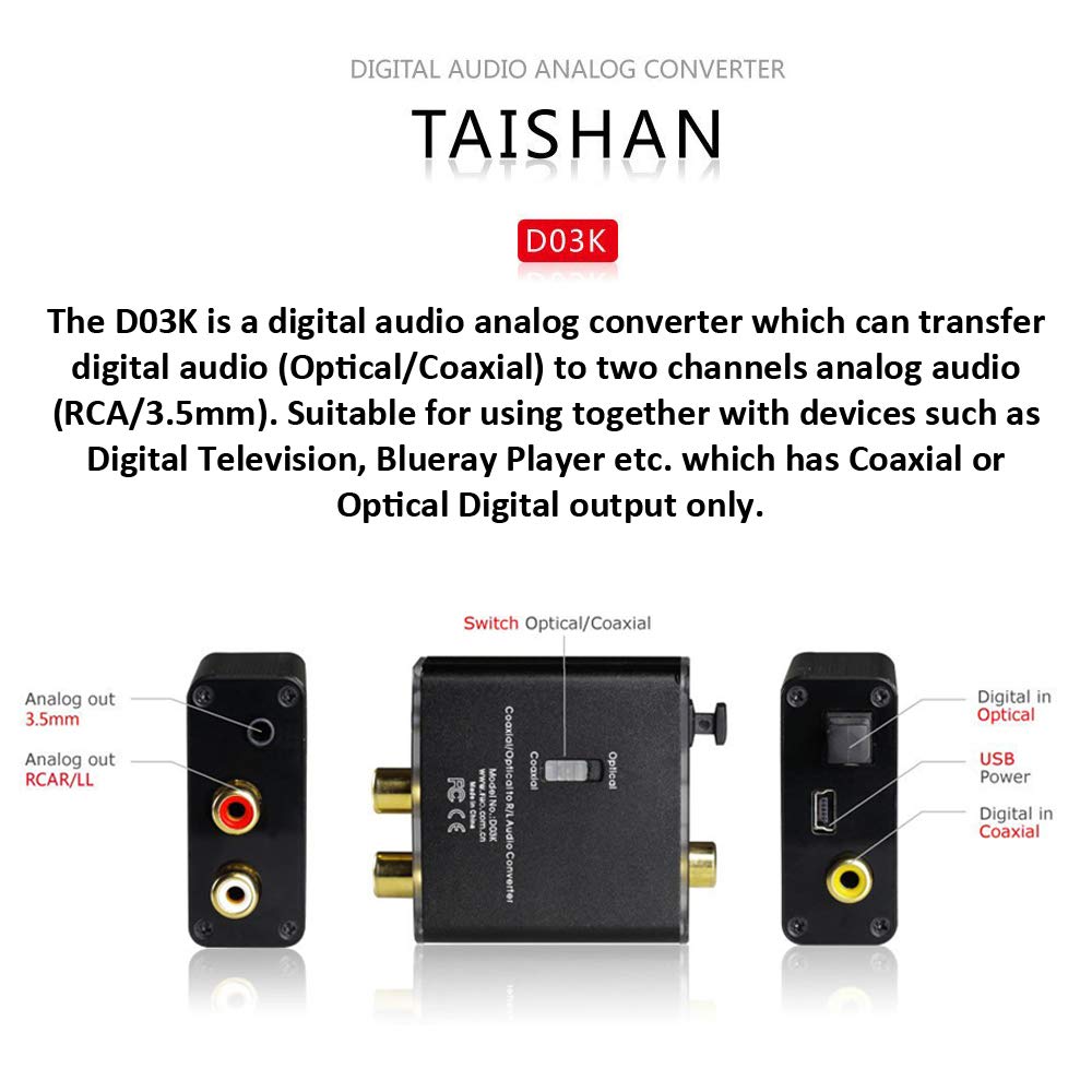

Lúc trước em có mua cái này để test Apple TV xuất optical sang analog. Em chỉ dùng nó nên không biết so với những loại khác thì như thế nào o_O
Dây optical em nghĩ nên mua sợi khoảng 800k - 1tr cho yên tâm. Sau này dùng cho việc khác đỡ lăn tăn.
Anh nghiên kíu thử ạ.
https://dodientu.com.vn/products/bo...-av-fiio-d3-digital-to-analog-audio-converter
https://3kshop.vn/fiio-d03k/
chất lượng bộ chuyển này có tốt không bác ? âm thanh loa có đủ công suất không ạ
trước em bộ chuyển ở dmx mà âm lượng nó bé quá
Lâu quá rồi nên mình không nhớ rõ anh ạ (Lúc đó khoảng năm 2013). Test chơi 1-2 ngày thấy dùng iTunes và Airplay hay hay nên mình mua Airport Express, sau đó không dùng Fiio D3 nữa.
trangchodom
em thì khuyên bác đừng mua mấy bộ chuyển ít tiền (< 1 tr) chất âm nó rất tệ nghe mau chán, nếu chưa có khả năng mua cái 105k chữa cháy như bác trên đưa. Khi có điều kiện mua 1 dac tương đối nghe.
bác cho em xin it thông tin dac nào là ok
em tưởng phải có bộ chuyển rồi mới lắp DAC vào được chứ nhỉ
Cuong Chu
Mình dùng DAC Schiit Modi 3 nhận tín hiệu từ TV qua optical và xuất ra RCA, dùng ngon lành. Ngon trong tầm giá. Đừng phí tiền mua optical cable đắt tiền vì nó không có hiệu quả rõ rệt, không có khác biệt nhiều giữa dây 100k với 1000k
