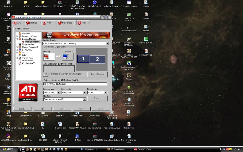

Nvidia mình không biết làm thế nào. với Ati mình set dual màn hình(phân chia công việc như mấy cái hình sau).
kích chuột phải vào Desktop1=>swap display==>maintain per-display mode setting.
chọn các hiển thị cần hiển thị tại màn hình 2.ví dụ xem film:
bật film, tạm dừng. kéo film "ném" sang màn hình 2. lưu lại cấu hình là ok.
