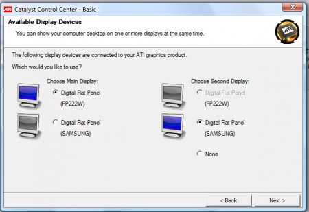

Mình đã tìm mọi cách nhưng cái LCD vẫn nhất quyết không hiển thị ngay sau khi boot vào window. Đây là cái Catalyst của mình , mong các bác cho ý kiến.

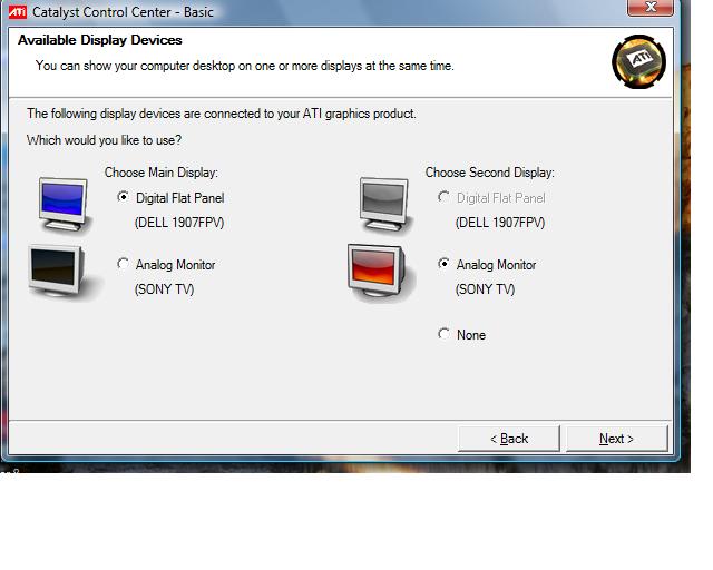

Bác vào Catalyst Control Centre\ Basic chọn next
chọn tiếp Setup my display configuration\ Go
trong phần choose second display, bạn tích vào phần analog monotor
Chọn Next\ chọn Extended Destop\ Next sau đó chọn Yes\
sẽ có cửa sổ sau xuất hiện
trên cửa sổ desktop 2\ trong phần Destop Area\ bạn chọn độ phân giải phù hợp của TV sau đó chọn Next\ finish
Chúc bạn thành công:-h

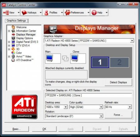

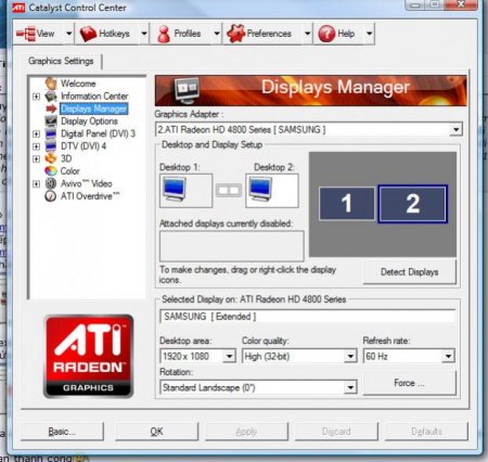

Vẫn thua bác ơi, làm đúng theo bác hướng dẫn nhưng tivi vẫn báo No signal. Mình disable tivi di trong Catalyst rồi enable lại thì nó nhận , nhưng mà sau khi restart window thì nó lại kô nhận. :(
Gửi bác 2 cái hình xem, tất cả chuẩn hết rồi mà lạ quá. hic.
