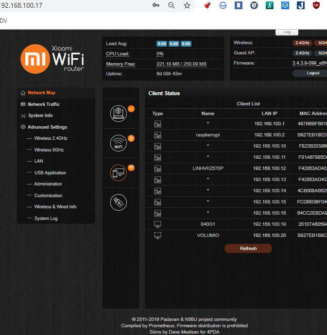

Bác up rom padavan để cho nó biến thành Asus RT-N56U theo link này nhé: http://miui.vn/forum/threads/padava...for-xioami-router-gen3-gen3g-mini-nano.24161/
Em đã up, chạy cực ổn định, wifi thì nó tách riêng 5GHz và 2,4Ghz chứ ko có tùy chọn gộp chung như firmware gốc ạ. Mặc dù mục đích chính của em là up sang rom padavan để ngăn mã độc hoặc backdoor của anh Tập, nhưng sau khi up em thấy đúng là mình không sai lầm.
PS: asus RT-N56U tầm 3 củ, xiaomi 3g có 600k
