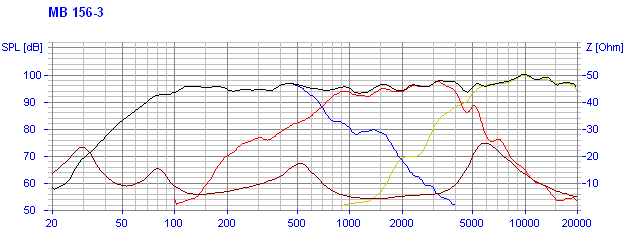

Do tác dụng của mạch phân tần, nên khi dòng điện đi qua 2 cọc loa có tần số càng thấp, trở kháng (đi qua mạch phân tần) phần loa treble sẽ càng lớn => trở kháng toàn mạch càng gần với trở kháng loa bass. Và ngược lại.
Hình dưới đây mô tả sự biến thiên của trở kháng và đáp ứng tần số của 1 thùng loa 3 đường tiếng. Bác cứ tham khảo nhé. Đường màu nâu ở thấp nhất là đồ thị trở kháng theo tần số dòng điện. Trong đồ thị có thể thấy trở kháng của thùng loa này biến thiên trong khoảng 4Ohm ~ 26Ohm. Và thông thường NSX sẽ lấy mức trở kháng 4Ohm là trở kháng danh định của thùng loa (thông số ghi trên nhãn thùng loa).
