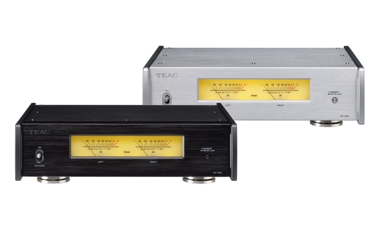

TEAC AP-505 là mẫu ampli công suất sở hữu thiết kế nhỏ gọn đặc trưng của TEAC, trang bị nền tảng linh kiện chất lượng cao, cùng công suất khá tốt ở mức 115W/kênh, có thể đấu nối cầu để sử dụng như một ampli monoblock.
Có thể nói, TEAC AP-505 là một trong những chiếc ampli công suất (power ampli) nhỏ nhất hiện nay với kích thước chỉ 290 x 84,5 x 271 mm và nặng vỏn vẹn 4,4kg. Bộ khuếch đại này là một phần trong dòng sản phẩm mới Reference Series vừa được thương hiệu âm thanh Nhật Bản TEAC giới thiệu hồi đầu năm tại CES 2019, đo đó, TEAC AP-505 có kích thước và thiết kế rất giống với "người anh em" của nó là ampli tích hợp AX-505.
TEAC AP-505 là một stereo power ampli (ampli công suất 2 kênh), sở hữu công suất đầu ra 115W/kênh, đi kèm là chế độ đấu nối cầu BTL (Bridge Tied Load/Bridged) cho phép sử dụng nó như một khối khuếch đại đơn (ampli monoblock) với công suất lên tới 220W. Nền tảng của chiếc ampli này là mạch khuếch đại Class D Ncore được chế tác bởi hãng Hypex của Hà Lan dựa trên bản thiết kế được xây dựng bởi đội ngũ R&D của TEAC.
Bo mạch của TEAC AP-505 được thiết kế theo cấu trúc cân bằng hoàn toàn, từ đầu vào tín hiệu, khuếch đại, cho tới xuất âm, nhằm giữ cho tín hiệu âm thanh được thuần khiết và nguyên bản nhất có thể, hạn chế đến mức thấp dẫn các hiện tượng tiêu cực như méo, biến dạng và ồn nhiễu. Cấp nguồn cho bo mạch này là một biến áp hình xuyến công suất lớn, mạch chỉnh lưu sử dụng các đi-ốt Schottky, giúp giảm tiếng ồn ở phần chỉnh lưu, cung cấp dòng điện sạch cho mạch tín hiệu.
TEAC đã trang bị các op-amp kép MUSES8820E chất lượng cao cho phần đầu vào tín hiệu (cả XLR và RCA). Phần cấp nguồn đầu vào sử dụng hai mạch chỉnh lưu kênh trái và phải hoàn toàn độc lập. TEAC AP-505 cũng sở hữu hệ thống tụ điện có tổng điện dung 4700μF giúp duy trì ổn định hiệu năng khuếch đại ở mức cao. Thiết bị này được đặt trong một bộ khung nhôm phay khá nhẹ, nhưng đủ dày và chắc chắn giúp đảm bảo sự ổn định cho thiết bị, giảm thiểu rung chấn, cộng hưởng, cách nhiễu cho mạch tín hiệu và đặc biệt là tản nhiệt hiệu quả.
