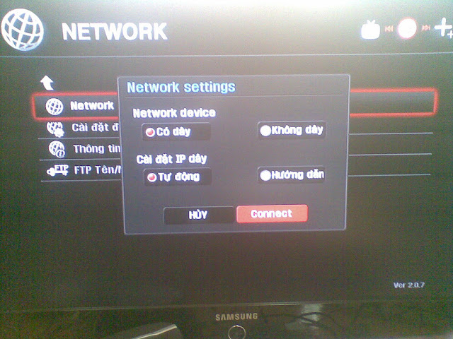

Bước 2 : kết nối với HD player
- bây giờ em kết nối với em Slim S1 với em ACP bằng cổng LAN như ở trên cùng
- vào mục Setup -> NetWork -> có dây -> connect
khonggianhd
Ðề: Sử dụng Access point để chơi Wi-Fi cho các HD player không có Wi-Fi
sau khi bấm connect nó sẽ hiện ra hình sau :
thế là xong rùi đó , bây giờ các bác có thể sử dụng các ứng dụng mạng của HD Player rùi :)
