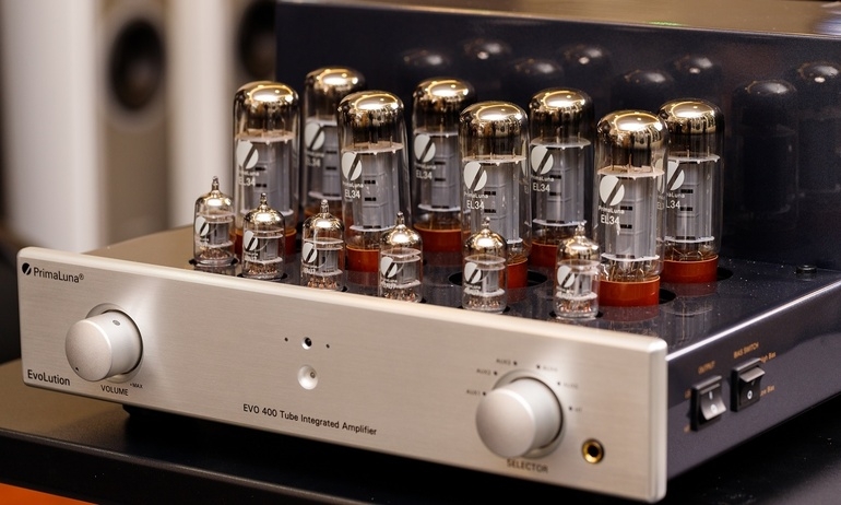

Evo 400 là model cao cấp nhất của dòng ampli đèn tích hợp EvoLution Series từ thương hiệu Hà Lan PrimaLuna, được xây dựng với tất cả những giá trị tinh túy nhất của dòng sản phẩm này, trở thành một bộ khuếch đại đẳng cấp dành cho các dàn máy hi-end.
Ampli đèn PrimaLuna Evo 400 là một trong những sản phẩm tiêu biểu mang tính biểu tượng của thương hiệu ampli đèn nổi tiếng đến từ Hà Lan PrimaLuna. Nhà sản xuất có trụ sở tại Mỹ này đã tạo ra Evo 400 như là model cao cấp nhất, dẫn đầu trong dòng sản phẩm mới EvoLution Series (Evo Series) vừa được tung ra thị trường, một bộ khuếch đại hi-end theo đúng nghĩa, từ thiết kế, nền tảng linh kiện, công nghệ, cho đến hiệu năng và chất lượng trình diễn thực tế.
PrimaLuna Evo 400 có thể xem là sự hợp nhất của 2 sản phẩm nổi tiếng trước đó của hãng là pre-amp Evo 400 và pow-amp Evo 400 trong cùng một thân máy duy nhất. Chiếc ampli này được chế tác và lắp ráp bằng tay ngay tại nhà máy của hãng ở Mỹ, sử dụng bộ khung vỏ full-size bằng thép, rất dày và nặng, có kích thước 38.61 x 20.57 x 40.39 cm, nặng 30,9kg, được bảo vệ bởi 5 lớp sơn phủ cao cấp. Máy cũng có một lồng chắn bằng thép để bảo vệ dàn bóng đèn tránh khỏi những va chạm không đáng có gây hư hỏng.
Về mặt phần cứng, Evo 400 sở hữu những trang bị vào loại tốt nhất hiện có của PrimaLuna, bao gồm biến áp nguồn hình xuyến cỡ lớn, được che chắn bởi lớp vỏ dày bằng kim loại và nhựa microphonic, tụ điện DuRoch Tinfoil và Nichicon, chỉnh lưu của Philips, cọc tín hiệu WBT mạ vàng, hệ thống dây dẫn chất lượng cao bằng đồng OCC bọc Teflon từ Thụy Sĩ, điện trở Takman cao cấp từ Nhật Bản, cổng suất tín hiệu dành riêng cho loa subwoofer với 2 tùy chọn stereo và mono, công nghệ AC Offset Killer - độc quyền của PrimaLuna, có tác dụng kiểm soát ồn nhiễu từ các biến áp.
Tầng tiền khuếch đại (pre-amp) và tầng công suất (pow-amp) của ampli đều chạy mạch thuần đèn, trong đó, tầng pre-amp sử dụng 6 bóng điều khiển 12AU7, trầm pow-amp sử dụng tới 8 bóng công suất EL34. Thuộc nhóm ampli cao cấp của hãng, do đó, PrimaLuna Evo 400 được xây dựng với 2 chế độ khuếch đại song song là Triode và Ultra-Linear, người dùng có thể tùy chọn dễ dàng thông qua một công tắc ở hông máy. Mỗi chế độ khuếch đại lại mang đến một ưu thế riêng về mặt âm thanh, trong khi chế độ Triode cho âm thanh đầy đặn và ấm áp hơn thì chế độ Ultra-Linear lại cho thấy ưu thế về dải tần rộng, âm thanh cân bằng và cực kì chính xác.
Ở cấu hình tiêu chuẩn sử dụng bóng công suất EL34, chế độ Ultra-Linear cung cấp công suất đầu ra 70W/kênh (8Ω, 1% THD), chế độ Triode cho ra công suất 38W/kênh (8Ω, 1% THD). Ngoài cấu hình tiêu chuẩn sử dụng bóng công suất EL34, PrimaLuna Evo 400 còn tương thích với rất nhiều dòng bóng công suất khác nhau như 6L6G, 6L6GC, 7581A, EL34, EL37, 6550, KT66, KT77, KT88, KT90, KT120 và KT150, cho phép người dùng có thể thay thế để cải thiện hiệu năng cũng như tìm kiếm chất âm như ý.
Việc điều khiển âm lượng của Evo 400 được đảm nhiệm bởi mạch volume ALPS có độ chính xác cao, ồn nhiễu và méo tiếng cực thấp. Hệ thống bóng đèn của PrimaLuna Evo 400 được quản lý bởi công nghệ Adaptive AutoBias, giúp kiểm soát trạng thái hoạt động của toàn bộ các linh kiện trên ampli, khi có 1 bóng đèn hay bất kì linh kiện nào bị hỏng, Adaptive AutoBias sẽ ngay lập tức đưa ampli vào trạng thái bảo vệ để đảm bảo không có thêm bất kì thành phần mạch nào bị hư hỏng theo hiệu ứng dây truyền.
PrimaLuna Evo 400 còn sở hữu thêm công nghệ PTP (Power Transformer Protection), có tác dụng bảo vệ các biến áp khi chúng trở nên quá nóng do tác động của môi trường ngoài, quá tải hoặc đoản mạch. Khi phát hiện nhiệt độ tăng lên quá cao, một công tắc bảo vệ sẽ tự động ngắt mạch, từ đó giúp biến áp và toàn bộ bo mạch tránh được các hư hỏng do nhiệt độ. Một công nghệ đáng chú ý khác trên bộ khuếch đại này là mạch SoftStart giúp kéo dài tuổi thọ của các bộ phận nhạy cảm, cũng như giảm nguy cơ hỏng bóng đèn do sốc nhiệt.
