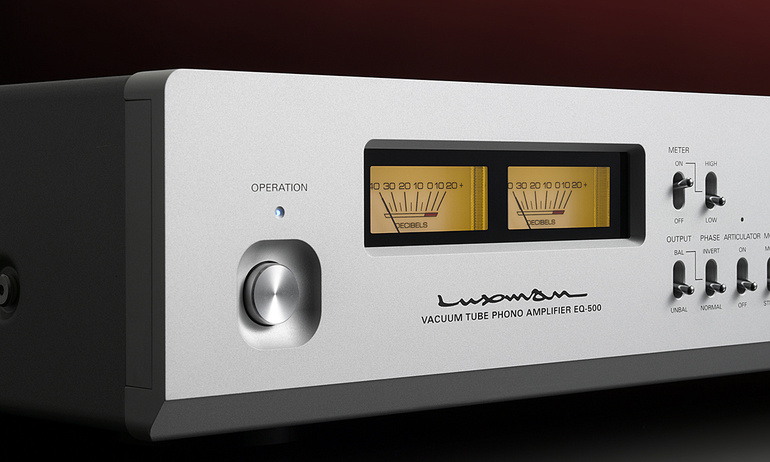

Thoại nhìn, EQ-500 không khác gì so với một chiếc ampli tích hợp khi sở hữu một khung vỏ máy mang kích thước lớn, cũng như trọng lượng thiết bị lên đến 13 kg. Do bề rộng có kích thước là 44 cm, người dùng sẽ phải cân nhắc về việc lựa chọn vị trí thích hợp để có thể bố trí EQ-500. Với mặt trước ngoại cỡ, Luxman có thể dễ dàng lắp đặt đầy đủ các loại công tắc tùy chỉnh cần thiết, thậm chí là cả các analog VU Meter để người đùng theo dõi tình trạng khuếch đại tín hiệu. Có thể nói, đây là một thiết kế đi ngược lại với xu hướng thiết kế phono preamp hiện nay: tối giản hết mức có thể, đôi lúc chỉ có duy nhất một nút công tắc để bật/tắt thiết bị.

Ở EQ-500, Luxman đã bố trí trên mặt nhôm tinh xảo của thiết bị tổng cộng 8 công tắc gạt, 5 công tắc dạng xoay dành cho các tính năng khác nhau. Đầu tiên, nút xoay Input có tác dụng giúp lựa chọn giữa 3 ngõ vào tín hiệu RCA tại mặt sau thiết bị. Ở Cartridge, tùy theo loại kim đọc đang sử dụng mà người dùng tùy chỉnh cho phù hợp. Bằng cách xác định tín hiệu đầu vào đi tới một trong hai biến thế tăng áp hay thẳng đến tầng khuếch đại đầu tiên ở mạch preamp, công tắc này sẽ đặt mức trở kháng ngõ vào phù hợp theo các loại kim đọc. Bên cạnh đó, người dùng còn có thể tùy chỉnh được mức trở kháng theo ý muốn bằng cách sử dụng công tắc Impedance. Tại nút Gain (hệ số khuếch đại), thiết bị cung cấp 3 mức là 36, 38 hoặc 40dB ứng với các loại kim MM, MC High-output và MC Low-output. Một điểm thú vị dành riêng cho những ai thích dùng kim MM là EQ-500 có thêm nút Capacity, cho phép tùy chọn giữa 6 mức tải từ 0 cho đến 300pF.
Tại cụm công tắc dạng cần gạt, có một số công tắc cung cấp các tính năng quan trọng của thiết bị như Phase - cho phép chọn kiểu xuất hiệu bình thường hoặc đảo pha (Invert), Low Cut và High Cut để bật bộ lọc tương ứng cho dải trầm và dải cao. Đặc biệt hơn cả là công tắc Articulation, khi bật lên sẽ khởi động một loại mạch chuyên dụng để tạo ra tín hiệu khử từ cho kim đọc đĩa thông qua ngõ vào tín hiệu trên thiết bị, đồng thời ngắt ngõ ra của mạch preamp để người dùng không phải nghe các sóng âm tạo ra bởi quá trình khử từ. Theo nhà sản xuất, khi bật tính năng này trong 30 giây sẽ giúp loại bỏ đi từ trường trên kim đọc đĩa, giúp cho tín hiệu từ kim đến hệ thống được sạch sẽ hơn, nâng cao chất lượng của màn trình diễn.
