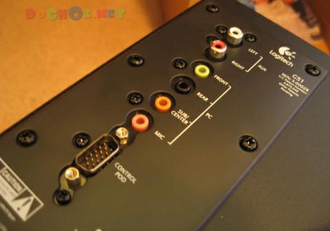

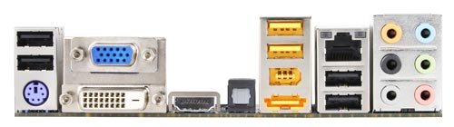

Số là em mới mua được con HTPC co main là GIGABYTE™ GA EG45M-UD2H
và con loa Loa Logitech G51 nhưng em không biết cách nối như thế nào vì mặt sau của con main phần âm thanh ra không có ghi: rear out, cen&sub out, front out gì hết. nên em không biết nối dây. Các bác nào đã từng nối giúp em với, em xin cám ơn nhiều

Của bác đây:
- Center/Sub out: Orange
- Rear out: Black
- Side out: Gray
- Line In: Blue
- Line Out: Green
- Mic In: Pink
Cái này tôi cóp từ cái UserGuide của Gigabyte. Bác chịu khó vào trang chủ của bạn gigabyte mà tải về để tham khảo cho các phần setup khác nhé:
Mã:
http://asia.giga-byte.com/FileList/Manual/motherboard_manual_ga-eg45m-ud2h_e.pdf
Xem ở trang 91.
duongqua
Ðề: Nối loa 5.1
Trả lời đơn giản là bác cứ thấy các ổ trùng màu la cắm với nhau
NÓ là chuẩn quốc tế rồi các nhà sản xuất đều làm theo thôi.
Kết nối xong thì bạn vào cấu hình lại cho PC là xong
