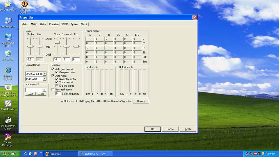

Bác ơi, em đã chọn AC3 filter để config rồi. Các cột biểu đồ của các loa L,R,... đều nhảy ầm ầm. Không hiểu sao lại ko được.... hic hic
Em thử với đầu DVD thì loa vẫn OK

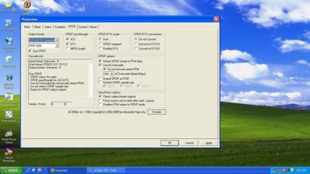

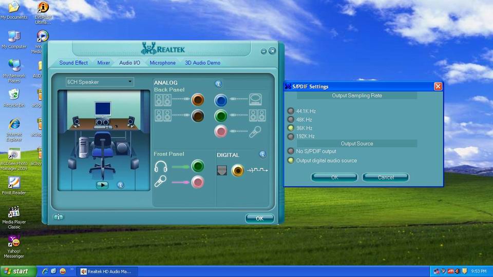

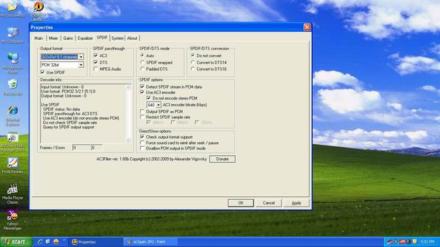

hannibal
Ðề: Nhờ tư vấn kết nối từ SPDIF tới loa 5.1
Đây là thiết lập của tôi, mong các bác chỉ giúp.
Thanks
Đính kèm
    40.7 KB · Xem: 93
    76.4 KB · Xem: 92
    76 KB · Xem: 81

Kiểm tra lại con sound card đi. Có loại đề 5.1 nhưng vẫn không xuất ra được đấy mặc dù thử qua DVD thì lại OK. Có lẽ là loại 5.1 giả lập thì phải.

Cái SPDIF này với cạc realtek khó chịu lắm. Em cũng phải mở đi mở lại cái tính năng SPDIF thì nó mới bật lên tiếng được đấy ạ. Chủ yếu là đóng mở ở cái SPDIF ở cái hình phần mềm quản lý Realtek ấy.
