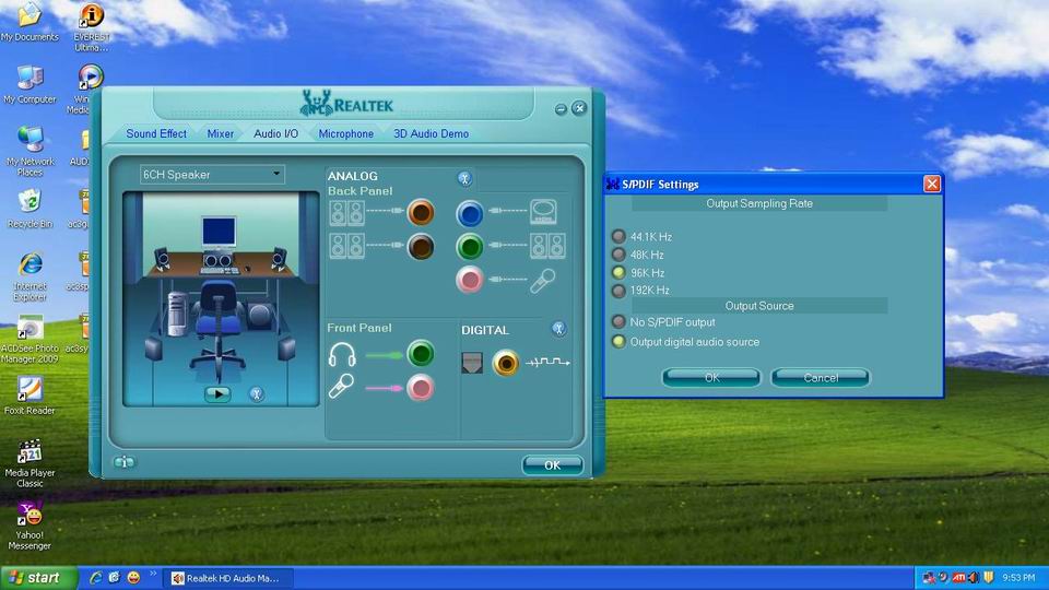

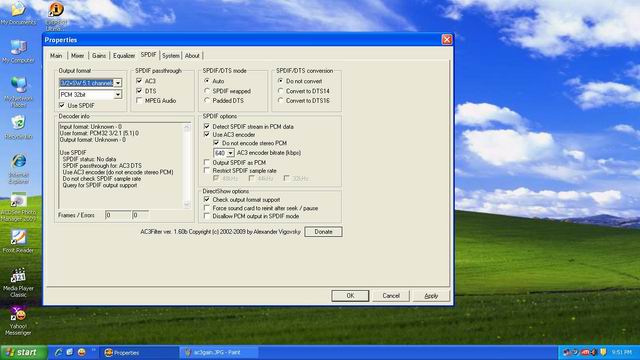

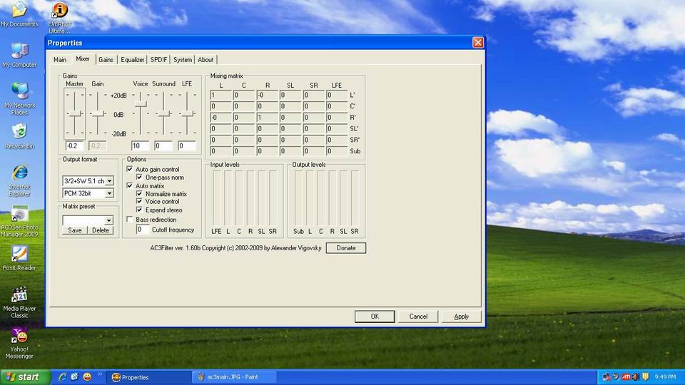

Hi,
Tôi dùng main ECS 780 Ultra, AC3Filter để nối tín hiệu audio tới cổng optical trên loa 5.1 (Creative 5700) nhưng ko một loa nào lên - (với các thiết lập như file kèm theo).
Bác nào có kinh nghiệm xin chỉ giúp tôi với.
Cám ơn nhiều nhiều

Cái hình thứ nhất chọn giống như thế này xem sao nha.

truonghd
Ðề: Nhờ tư vấn cách cấu hình loa 5.1 qua SPDIF
cái hình đầu thì chỉnh là 24bit thôi, cái hình thứ 3 thì lựa 48K Hz, check phần use SPDIF

Trước hết là xác định bạn đang dùng Media player classic để xem phim,
Sau đó bạn chỉnh giống như TruongHD đã chỉ.: hình đầu chỗ output format sửa lại chọn 24bit; hình 3 chỗ output sampling rate sửa lại chọn 48k Hz.
rồi bạn vào hình 3,bấm play thử xem có tiếng của cái loa nào ko? ( chỗ hình có cái ghế và mấy cái loa đó) chỉ cần có tiếng loa là được ( có tiếng ở 2loa trái và phải thôi) như vậy là bạn kết nối được máy tính với âmpli qua cổng optical, nếu ko có tiếng thì bạn cần xem lại dây dẫn optical cắm có đúng chưa. hay set up lại ampli để nó nhận optical đúng cổng của máy tính.ví dụ bạn cắm optical vào cổng AUX của âm pli thì set up cổng AUX đó sử dụng optical ( sau khi setup xong thì thường phải bấm "auto mode" trên âmpli để ampli nó nhận diện cho đúng.)
nếu bạn test ở hình 3 đã có tiếng của loa, mà vào MPC xem phim vẫn ko có tiếng thì vào hình 1 bỏ check :use spidf ; bỏ check spidf pass through ở DTS và AC3
vào MPC lại bật phim lên, clicl chuột phải vào phim, chọn filter--> AC3, check lại use spidf, check spidf pass through ở DTS và AC3.
