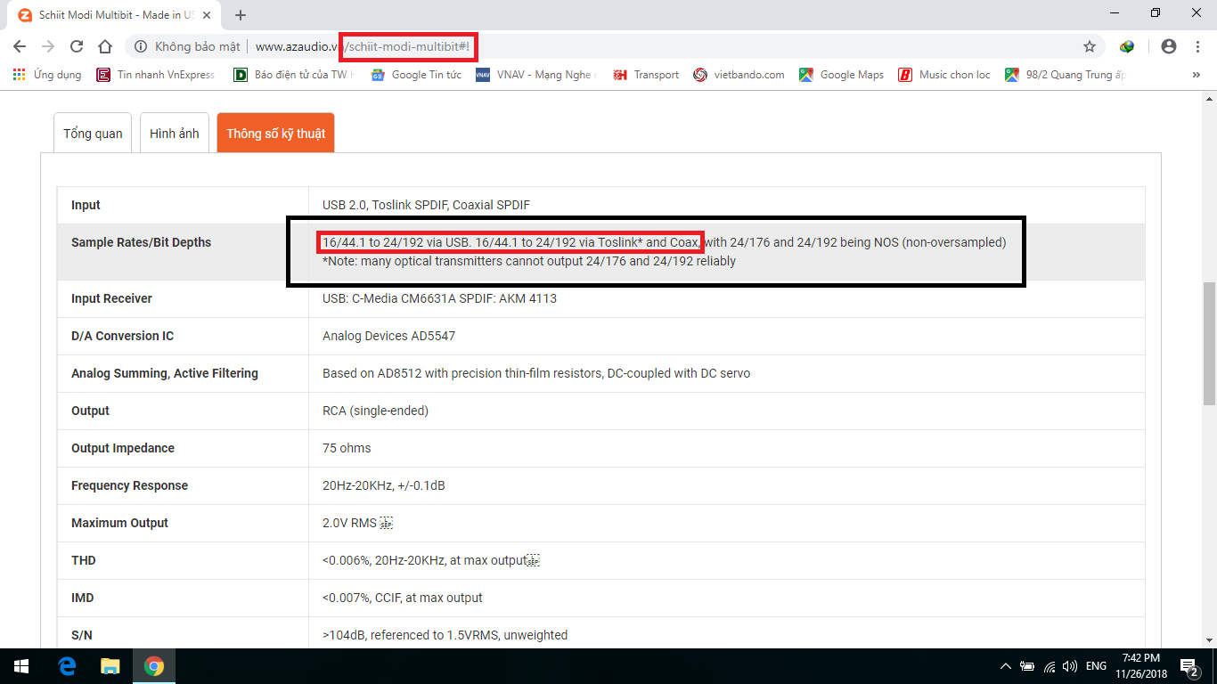

Mình đang dùng Dac Schiit modi multibit và Converter Gustard U12 từ Laptop .
- Schiit : 16/44.1 to 24/192 via USB. 16/44.1 to 24/192 via Toslink and Coaxial .
- Gustard : Use XMOS programs to support 32B 384khz asynchronous 2.0 .

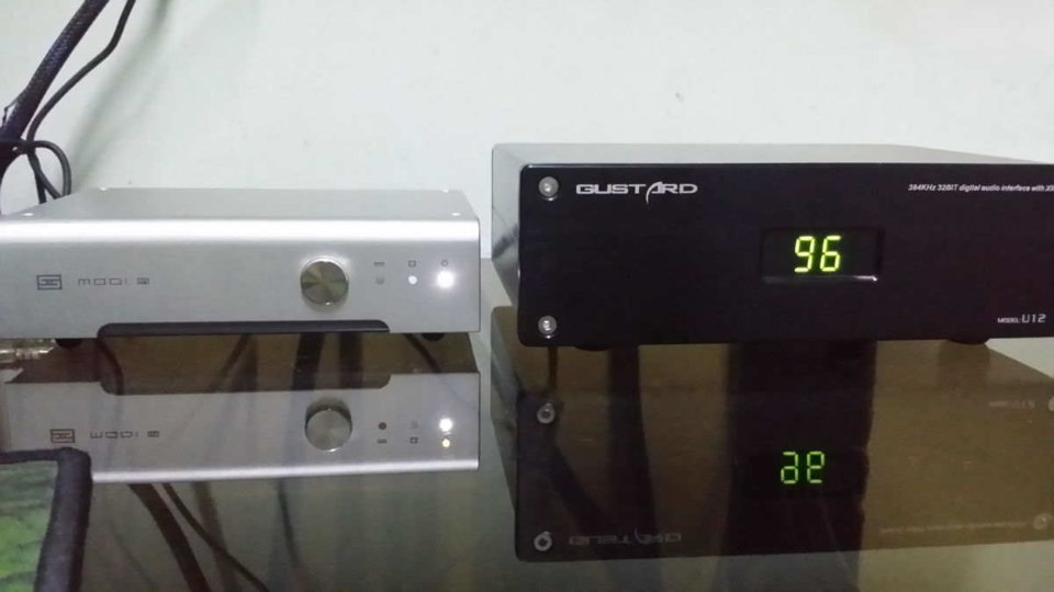

Khi nối từ USB laptop . màn hình Gustard hiện thông số :192 .
Khi mở Foobar 2000 - Play file nhạc : Gustard hiện : thông số 96 - file nào cũng là 96 , ngay cả file hires cũng : 96 .

Mình dùng thử JMC của Bạn g/t .Ok . file lossless nhận 44.1 , file hires hiện như file nhạc Play .Không hiểu sao : foobar lại là 96 bất kể loại nào , lossless hay hires .

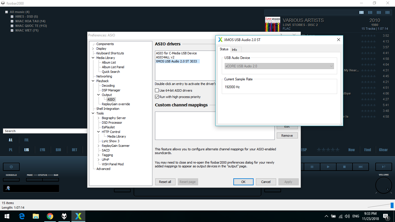

Bác vào Preferences => Playback => DSP Manager bỏ chế độ Resamlper (SoX) đi là ok.
Thanks Bác .
Mình đã bỏ chọn Resamp . OK . Hiện thông số file nhạc gốc luôn .
Không biết chế độ Resamp và không Resamp : âm thanh có khác đi không Bác ?
tml3nr
Moderator
Âm thanh có khác nhau. Thích cái nào hơn tùy theo gu người nghe, loại nhạc và thiết bị. Anh nên thử cả 2 để quyết định.
# Nếu để thì upsampling bằng player (DSP).
# Nếu bỏ thì player đẩy file nhạc nguyên xi đến cho Dac. Lúc đó có 2 trường hợp xảy ra:
- Nếu bit depth, sample rate file nhạc bằng với native mode của DAC: Nó sẽ không converting hay up / downsampling.
- Nếu bit depth, sample rate file nhạc cao hay thấp hơn native mode của DAC: Nó sẽ converting hay up / downsampling về mode native của Dac.
