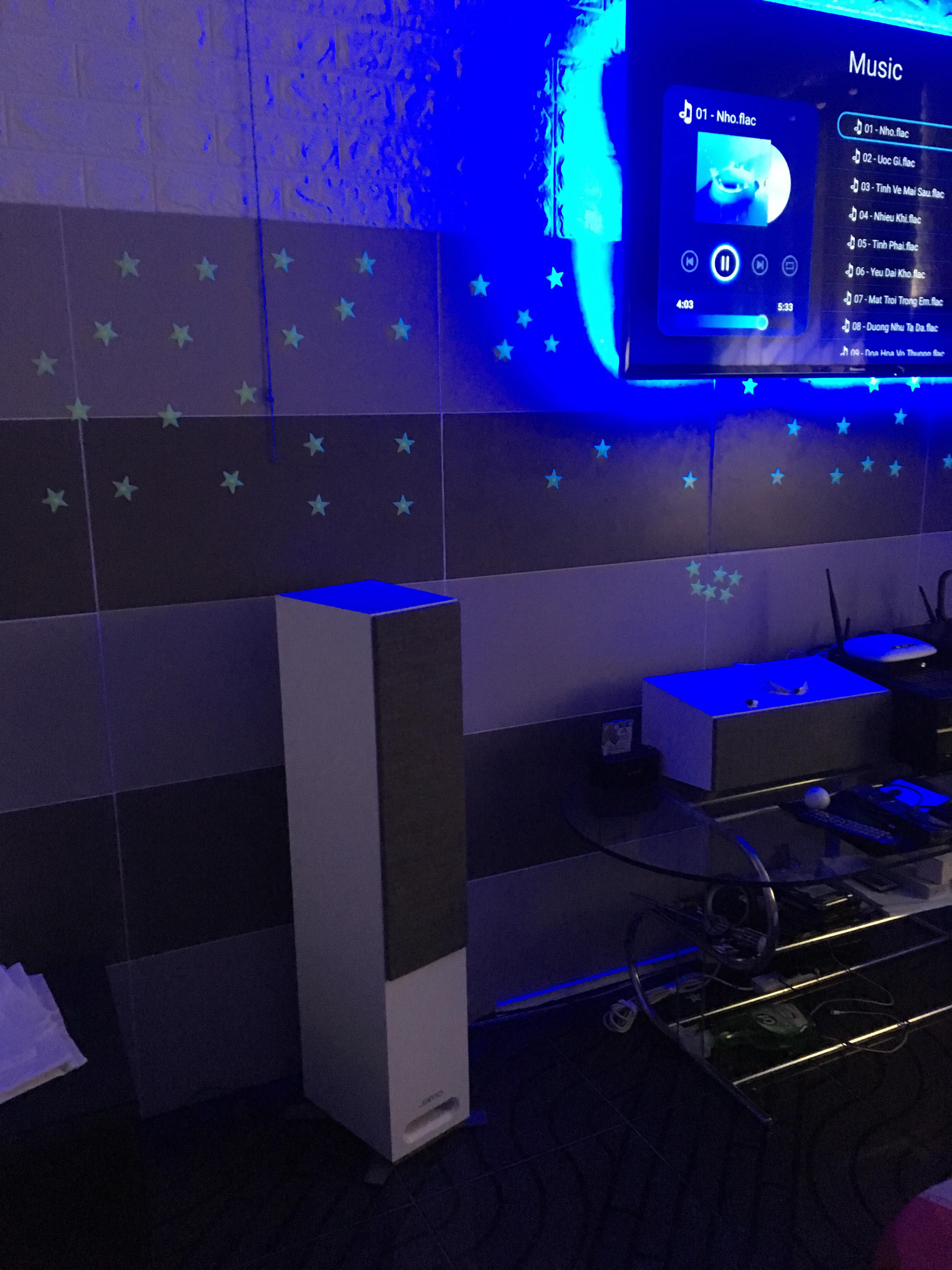

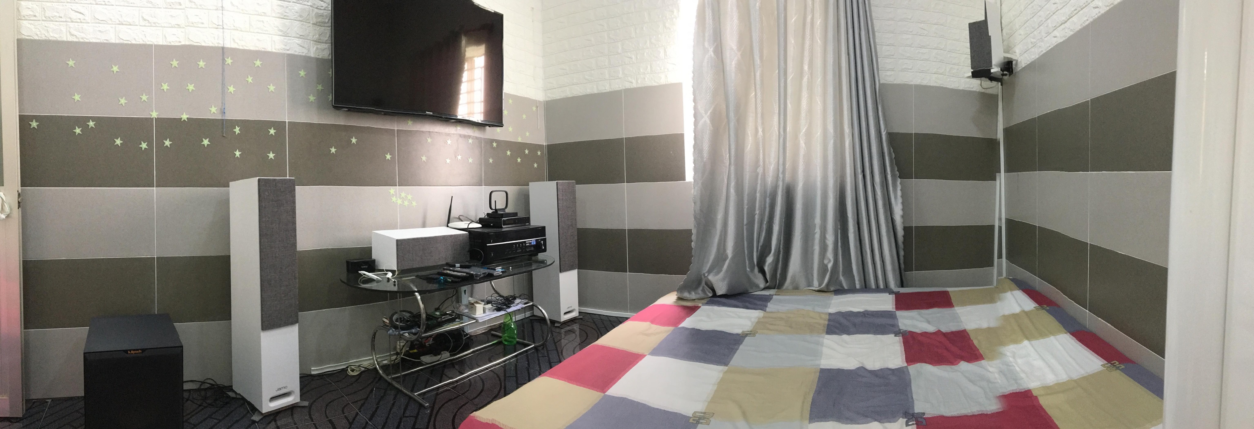

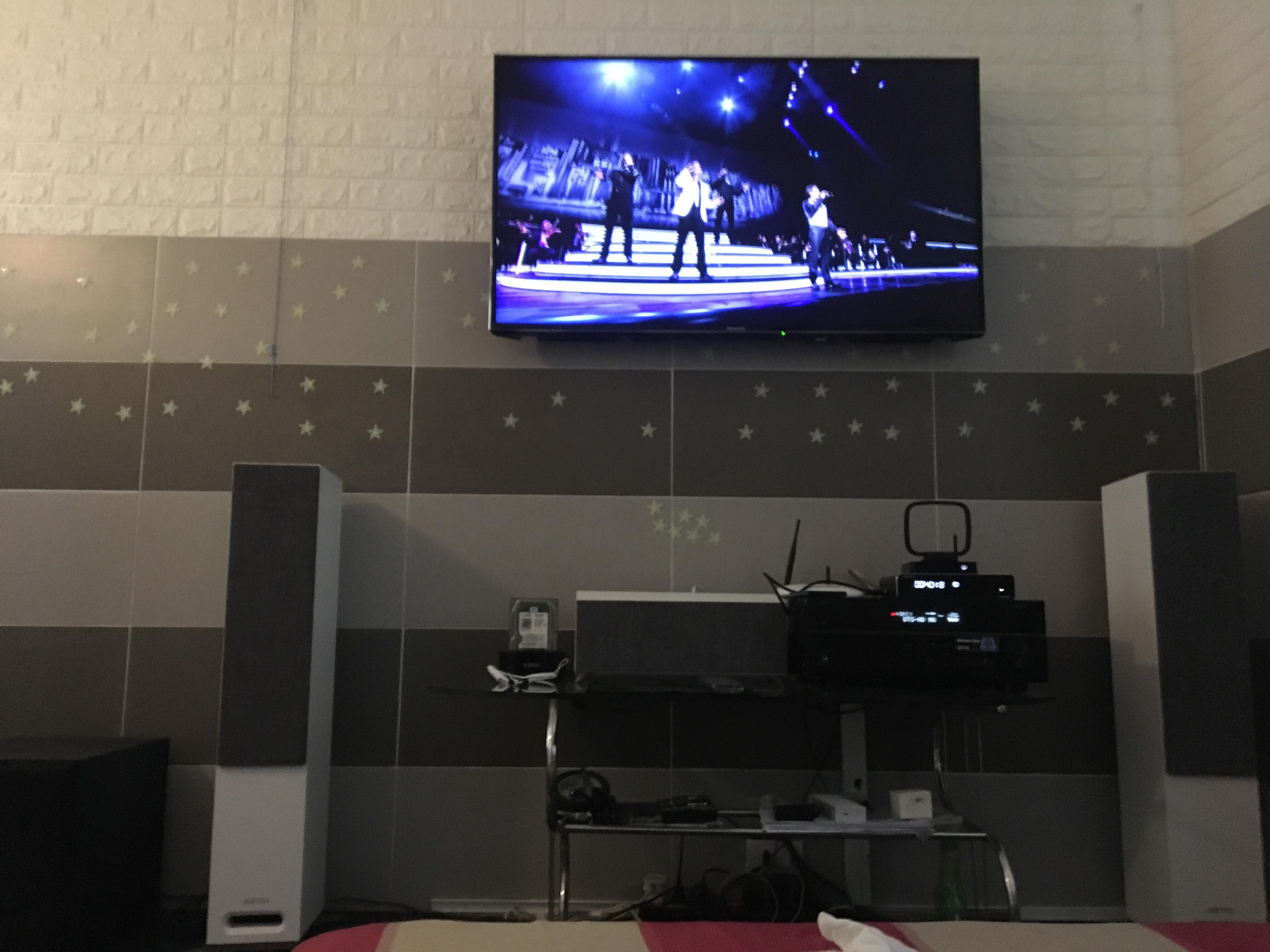

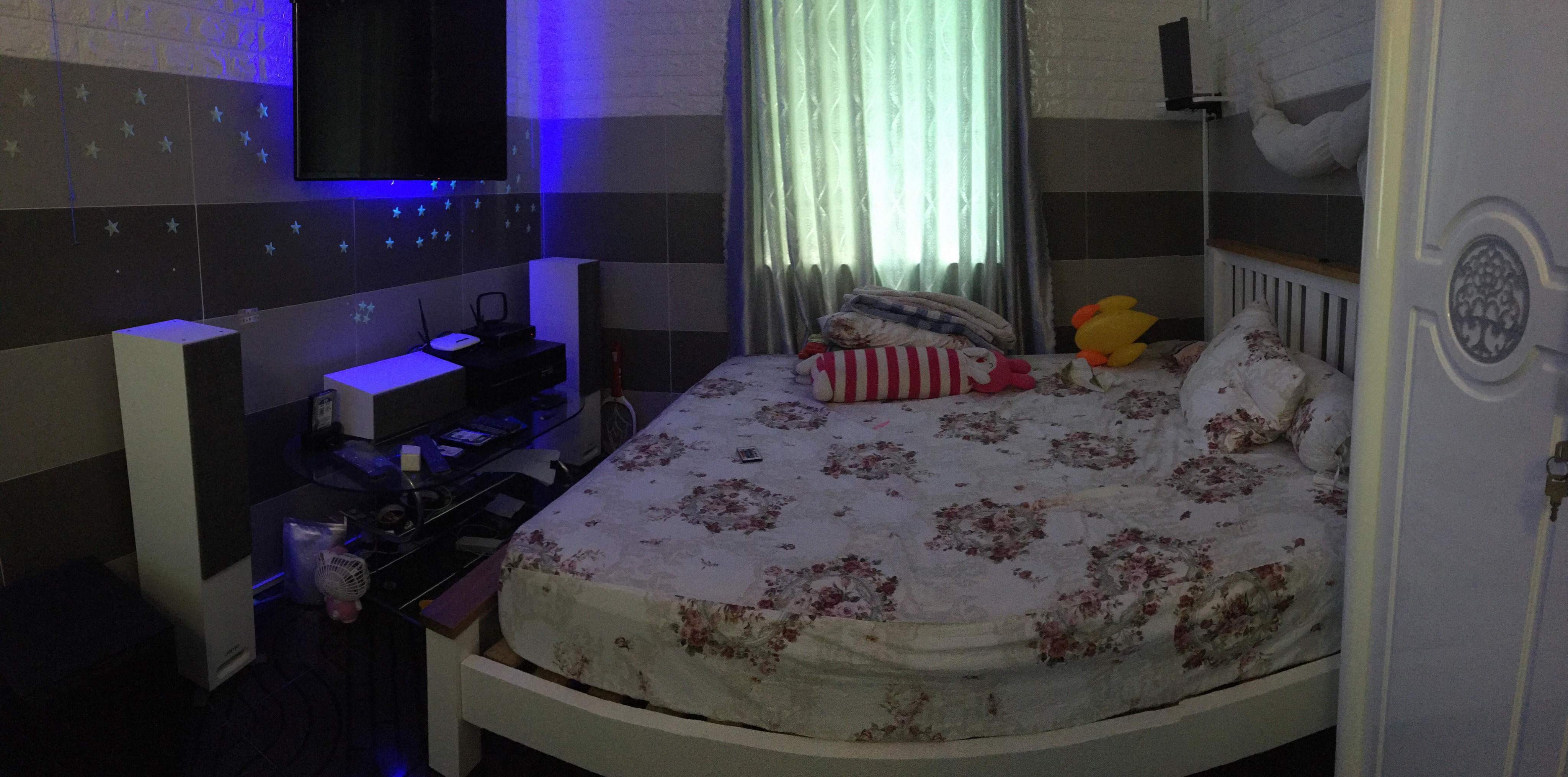

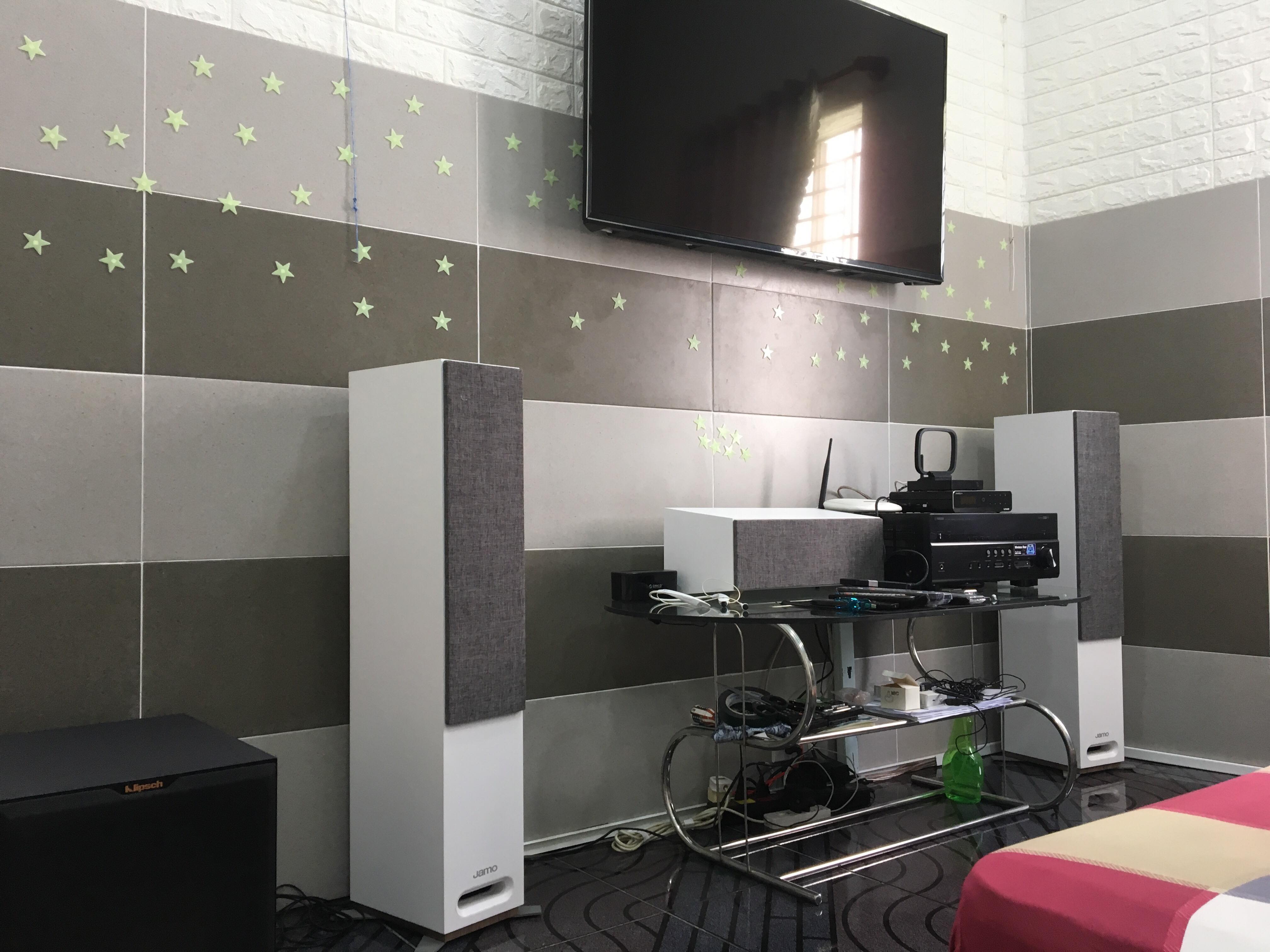

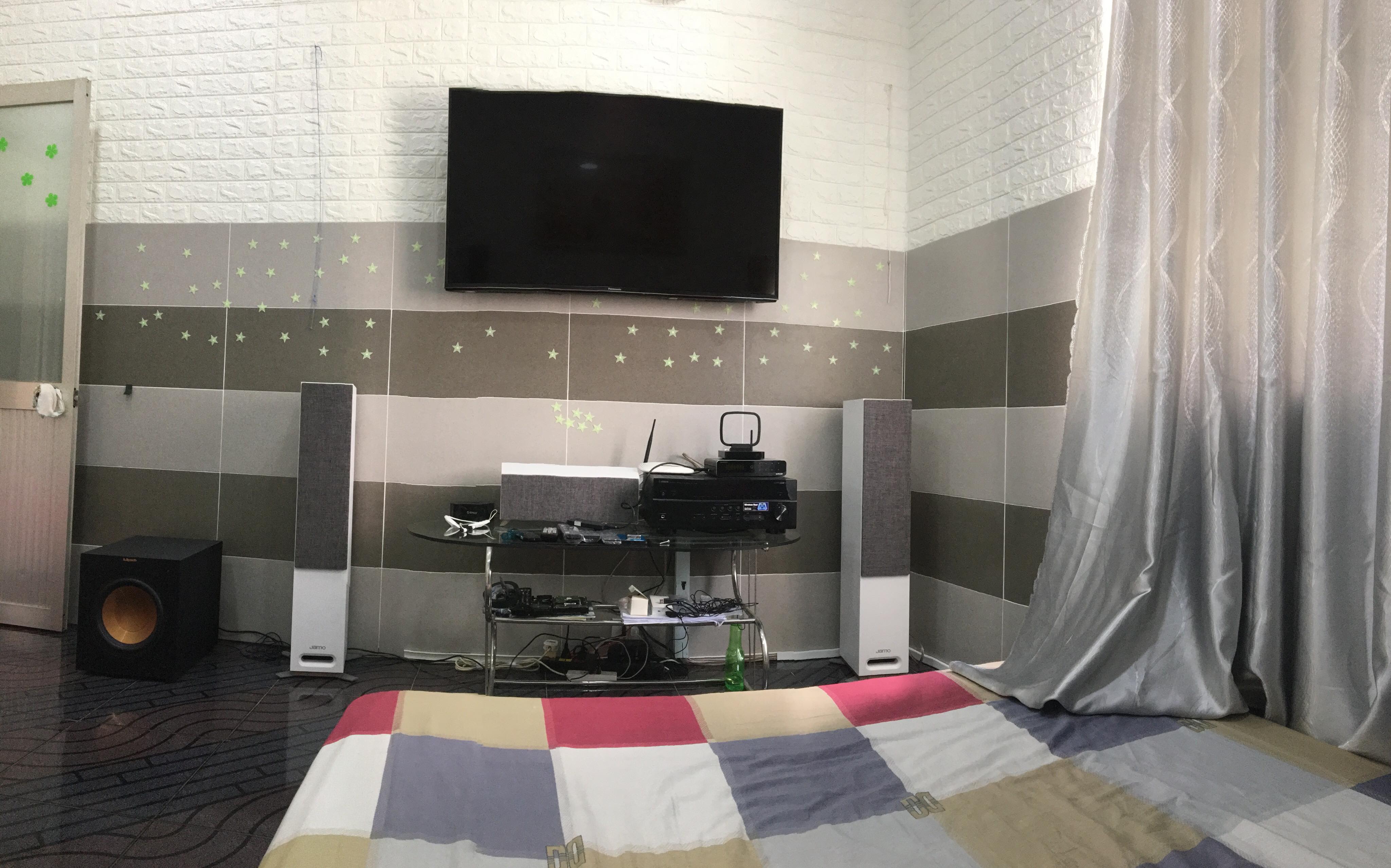

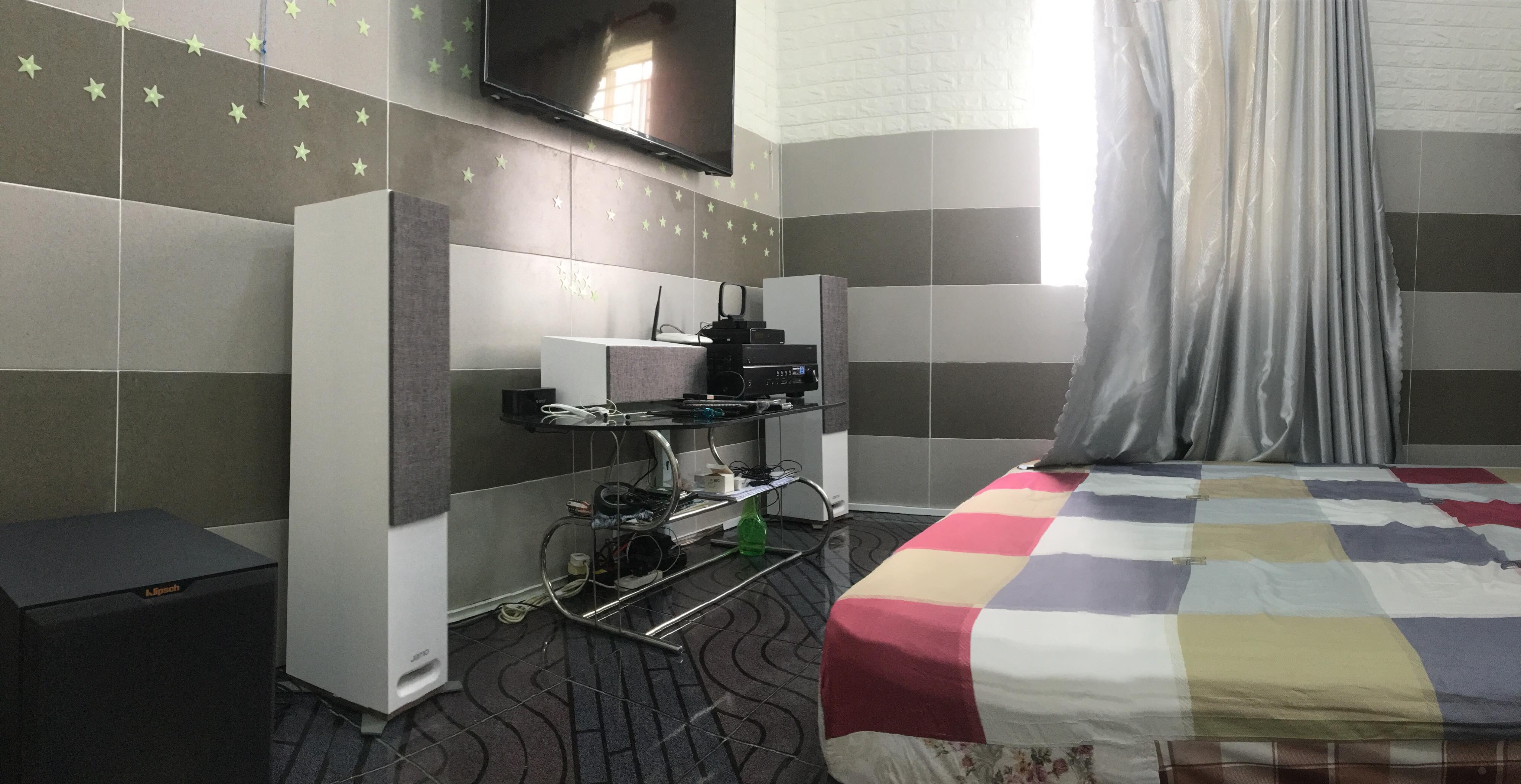

Nhờ các bác đánh giá hộ bộ xem phim nghe nhạc của em ạ
Loa của em là:jamo s807,sub klipch R10SW
đầu HD himedia q10pro
Receiver yamaha rx-v685

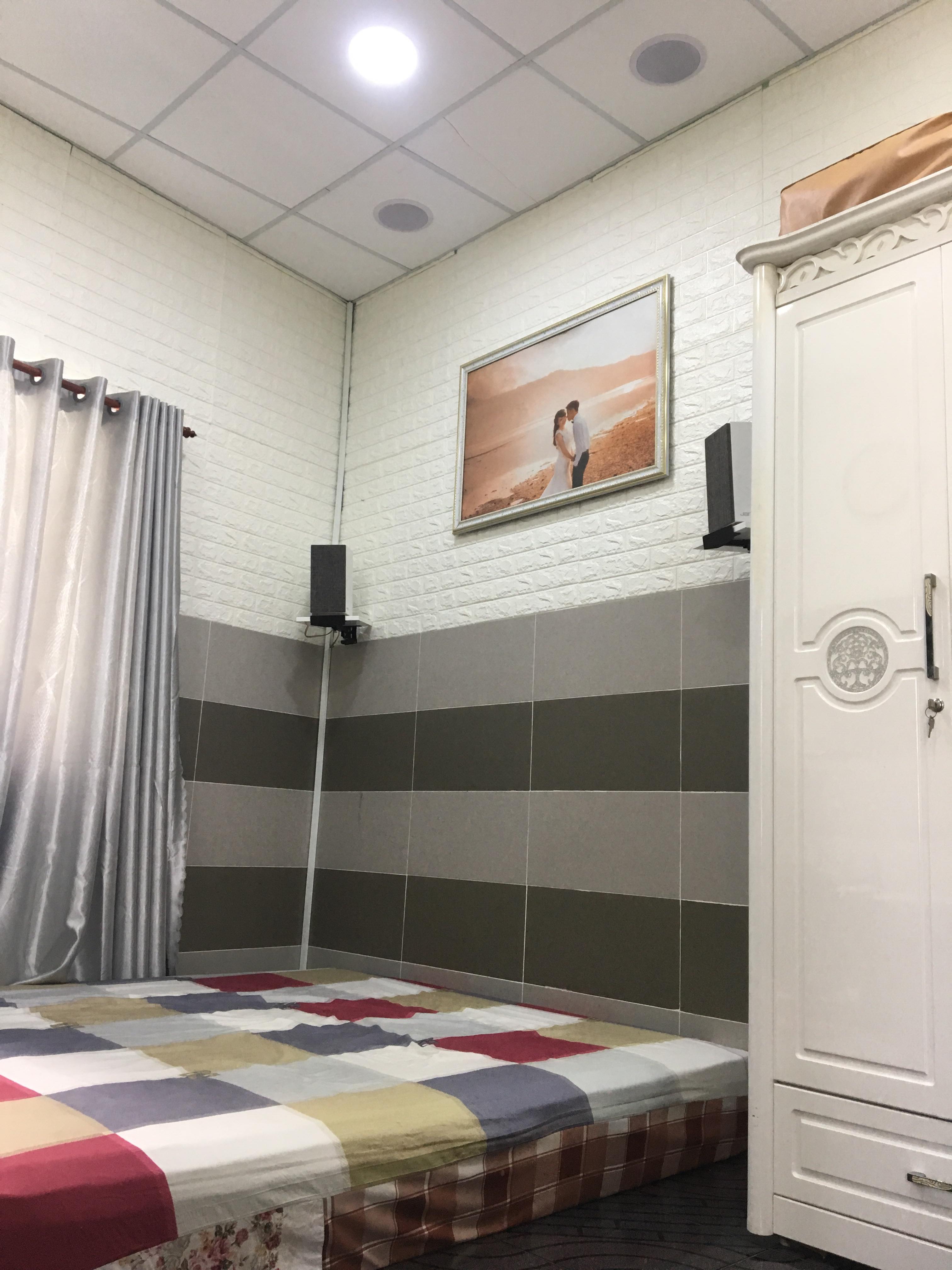

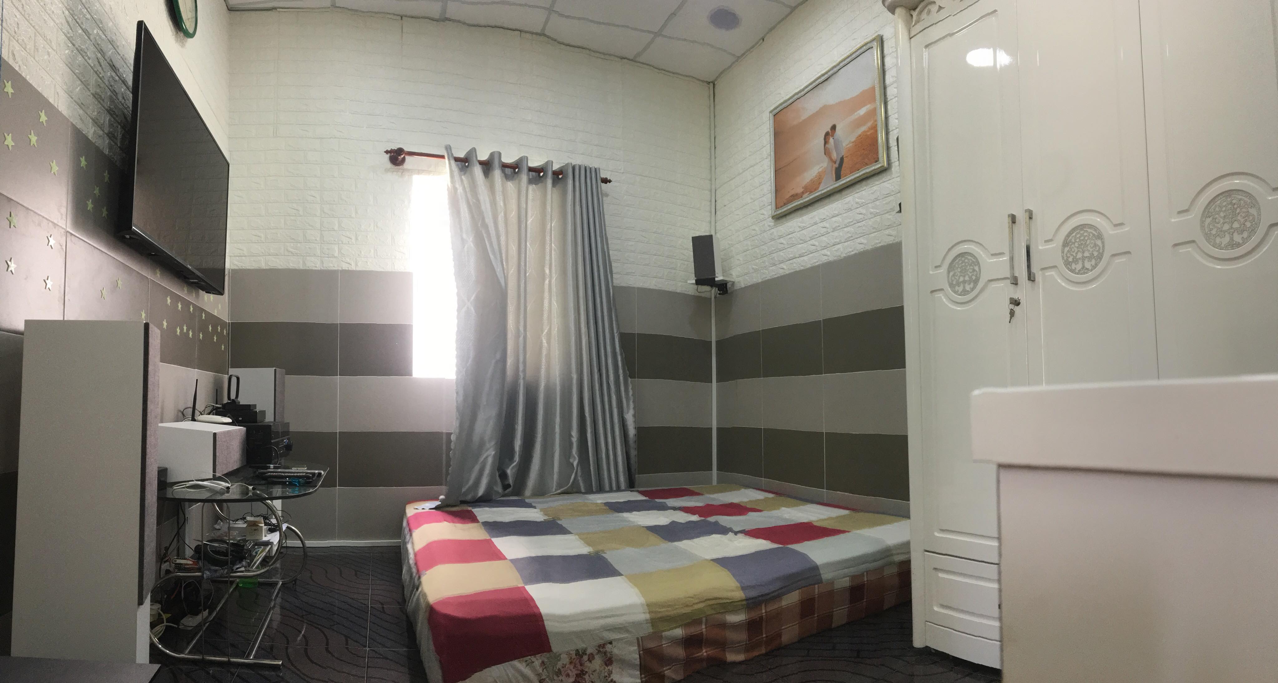

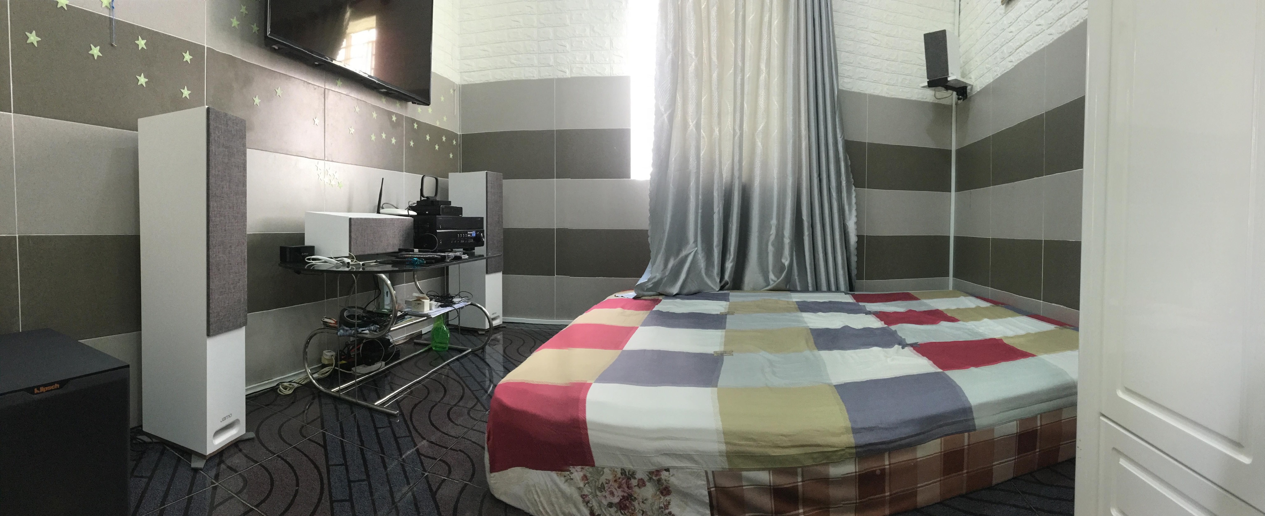

Hi, màu loa khá hợp với màu căn phòng, rec. Ya nếu có thể đổi sang dòng Ya 4 số nghe ổn hơn. do xếp hai công năng vào một phòng nên khó bố trí bài bản được ( tình trạng chung của anh em mình ) nếu chỉ là phòng xem phim nghe nhạc thì bố trí theo chiều dài phòng là oke con gà đen liền. Hiện tại theo ý em nếu được bác nên bối trí sao cho loa center càng gần TV càng tốt ( nếu TV bố trí ở tầm cao để tiện nằm xem thì loa center nên hơi chúc xuống sao cho hướng vế người xem), loa rear hạ ngang tầm tai người nghe lúc ngồi xem, vị trí ngồi 2/3 chiều dài ( từ tường trước mặt đến tường sau lưng người xem ) thì hiệu ứng nghe nhạc và nhất là xem phim sẽ cải thiện ngay. Nếu tiện sang Q1 đến tôi giao lưu chia sẻ:)
Cảm ơn anh đã cho ý kiến.nhưng mình không có phòng riêng nên rất khó để setup cho hoàn thiện anhh ah,rec yamaha 4 số giá chát quá anh ah.hihihih/thank anh dadx cho ý kiến
còn về phần center và rear thì em đã kê cái giường vào rồi (hình đầu tiên) nên nó cũng ngang tằm minh xem rồi ahs anh.nhưng khi kê giường vào thi front và sub lại thấp quá.chán thật ước gì có 1 phòng riêng để setup hoàn hảo hơn .heheheheh
bác tham khảo thêm đóng bục ( kệ ) gỗ tốt (càng nặng càng tốt) lót tấm đá hoa cương rồi để loa lên là giải quyết được ( nhà có trẻ em nên chú ý độ rộng kệ cho an toàn ):)
tangvanthang
tivi cao quá bác hạ xuống thấp sát center được thì tốt! 2 loa sr bác hướng vào chính diện tai người nghe và chúc xuống tí nữa là được !

Nên tách phòng ngủ ra khỏi phòng phim, TV quá cao coi lâu dài mỏi cổ không tốt cho sức khỏe. 2 loa front của bác quá gần loa center hiệu ứng sẽ không hay, loa rear thì quá cao nên cho thấp xuống mà thấp xuống đụng giường ngủ rồi. Tóm lại không nên để xem phim trong phòng ngủ, chỉ có 1 ưu điểm là xem JAV thôi.
