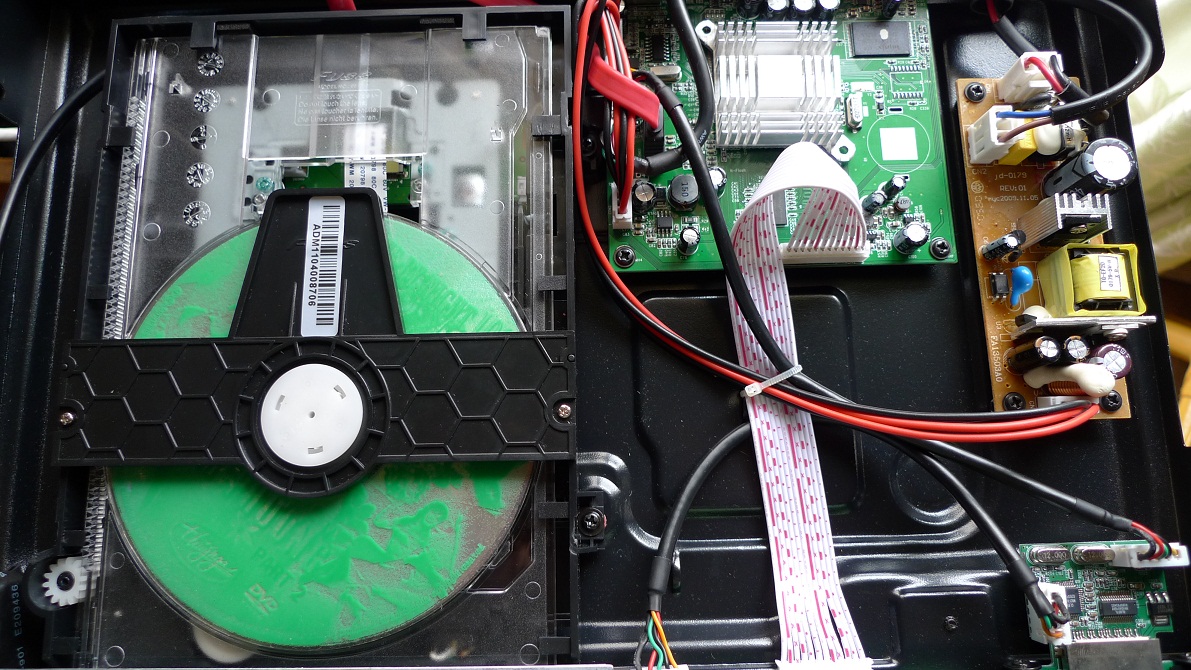

Em mới mua một đầu DVD HDPlayer thấy trong catalogue thì giới thiệu có thể dùng như một đầu phát HD. Em thấy có dây SATA không biết nối như thế nào. Mong các bác đã dùng qua rồi cho em hướng dẫn em sử dụng. Xin cám ơn các bác! P1060436.jpg View attachment 117505 View attachment 117507

dây sata có lẽ cắm cho cái dvd, bạn rút ra cắm vào hdd xem có nhận không là được (cả dây nguồn nhé)

Mới mua mà bác đã tháo tung em nó ra thế kia rùi ah?

Dạ,em không dám mang tiếng chịu chơi đâu ạ. Chỉ vì tò mò muốn biết em nó như thế nào nên mở ra xem do hàng này từ Canada gửi về,em khg biết có dùng như đầu HDPlayer đc khg nên nhờ các bác tư vấn.
Cám ơn bác! Em ngu ngơ quá xin hỏi ý bác có phải em rút 1 đầu sata(chổ gắn vào khay đĩa) không? Và sau đó mở nguồn của đầu dvd để thử?

Bạn nên cho mọi người biết cái này hiệu gì? Model? để mọi người có thể giúp. Đừng rút cắm tự tiện như vậy vì chúng khác nhau công suất có thể gây cháy board thì càng khổ.

Con này của bác khá đầy đủ theo như thông tin bác đưa thì em này hỗ trợ HDD bằng 2 cách
1. gắn qua cổng USB
2. là gắn SATA nhưng xem ảnh chụp của bác thì chỉ thấy dây sata không thấy dây nguồn. Không biết là nó dấu đi hay không có.Vì phải có nguồn cấp cho HDD nữa dây sata không chưa đủ.
Bác kiểm tra kỹ xem.

Vâng,toàn bộ hình nội thất máy em đã chụp hình ở trang đầu. Chỉ bao nhiêu đó thôi,mong bác xem kỹ dùm em thử có nguồn cho HDD không vì em khg thấy chổ nào nữa ạ.
Bác ở đâu nhỉ? nếu ở SG mang qua showroom em kiểm tra cho. Vì thấy có dây nhưng không biết đầu còn lại của nó gắn vào đâu xem trực tiếp thì dễ hơn

dây nguồn nó làm riêng cho cái ổ đĩa chứ không làm theo chuẩn nguồn sata như mọi người vẫn biết :D

- Support internal SATA HDD (optional), capacity up to 500GB
- Support external USB HDD, U-disk etc
Theo thông số này + theo hình con bác không có hỗ trợ HDD 3"5 gắn trong rồi, chỉ dùng HDD External gắn ngoài :D
Vâng,em cũng hiểu là không hổ trợ HDD 3"5 gắn trong,nhưng dùng HDD gắn ngoài qua ngõ USB thì đc phải khg bác?
Được đó bác ... thông số của con này có hỗ trợ định dạng mkv thì nếu copy phim HD vào HDD External (USB) thì gắn vào sẽ play đc :D
