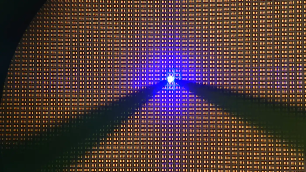

Mức giá cao của 1 chiếc TV microLED đến từ giá thành của vật liệu LED cũng như quá trình sản xuất kéo dài. Và hai công ty Nhật Bản này đã khám phá ra những cách giúp rút ngắn thời gian xử lý quy trình đó. Toray Engineering, công ty con của Toray, sẽ bán ra một thiết bị kiểm tra, lựa chọn và gắn vật liệu microLED tự động vào đế nền.
Theo Toray Engineering, những bước này chiếm khoảng 90% quy trình. Công ty cho biết, việc tạo ra một màn hình microLED lớn thường mất 6 giờ, nhưng thiết bị mới sẽ giảm thời gian đó xuống còn 1 giờ.
Cỗ máy này áp dụng công nghệ độc quyền của công ty mà ban đầu được sử dụng trong các thiết bị kiểm tra bán dẫn. Một đèn huỳnh quang đặc biệt sẽ phát hiện LED lỗi trên các tấm wafer trước khi gắn vào đế nền.
Bằng cách này, Toray Engineering tiết lộ, một nhà sản xuất màn hình có thể giảm bớt công việc sửa chữa. Laser sẽ được sử dụng để truyền và xếp LED hiệu quả trên đế nền, giúp tiết kiệm thời gian.
