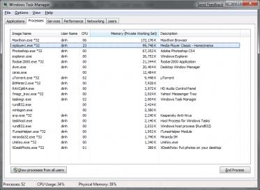

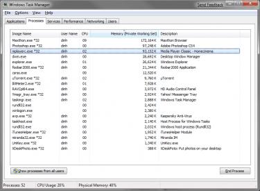

Decode bằng CPU
Lợi
Chình màu sắc (guide của bác chip)
đỡ tốn tiền (điện vga, cpu)
Bất Lợi
điên điên, cảnh action nhiều có thể bị lag (cần tối ưu, mà tối ưu xong cũng chưa chắc, do ảnh hưởng của cpu, nếu máy đang làm việc khác)
ngốn cpu time, multi tasking ko bằng
Decode VGA
Lợi
rất mượt, đúng hệ là trơn tru ko sợ giật
giảm cpu time
Bất Lợi
Ko chỉnh màu đc (post processing, nhưng có thể chỉnh màn ở màn hình)
tốn thêm tiền
Decode bằng cpu chỉ hợp cho những ai, làm nguyên cái PC để coi HD là chính, không phải máy main để chơi game, làm việc etc ...
Decode bằng VGA hợp cho những ai dùng máy chính để coi thêm HD,
Sau đây là hai cái screenshot, processing time, decode bằng cpu và vga 1080p.
Phim doco operation redflag wmv, decode cpu (cpu từ 20 - 30)
Phim doco Diamondroad (cpu từ 0- 5)
