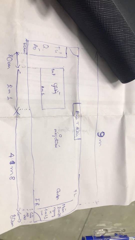

Kích thước màn: 100-110inch (do phòng em bề ngang 2m9, dài 8m)
Khoảng cách màn đến máy chiếu: 4m2-4m3

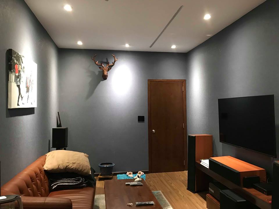

Em update thêm hình nha các bác, màn chiếu em đặt ngay cái tường đầu con hươu, cách tường 80cm (để trừ hao mở cửa)

Đầu tiên là bác phải xác định được khoảng cách từ ống kính máy tới màn để tính ra kích thước màn; mô tả rõ điều kiện của trần, tường. Sau đó là kinh phí thì anh em mới tư vấn tiếp được.
hdbaoloc
Kc bác chủ chắc tầm 4-5m, ra màn khoảng 120-150", trần thạch cao màu trắng, tường màu xám tối
Vando
Khoảng cách ngồi xem khá xa, trần thấp và màu trắng, tường bên gần => nên dùng màn xám.
Màn xám sẽ hợp với DLP vì sẽ khắc phục vấn đề màu đen không sâu. Khoảng cách đủ xa để màn xám phát huy hiệu quả.
Nếu không vướng cửa thì bác mua vải elite cine grey 5D về căng lên là ngon.
Vì phải chừa cửa nên bác chỉ còn lựa chọn duy nhất là màn chiếu điện loại thường hoặc màn kéo tay vì màn tab tension có bề ngang chiếm chỗ nhiều hơn về hai bên. Màn kéo tay GRANDVIEW FA-P92 có chiều ngang 220Cm rồi nên phòng bác chắc lắp được màn 90".
