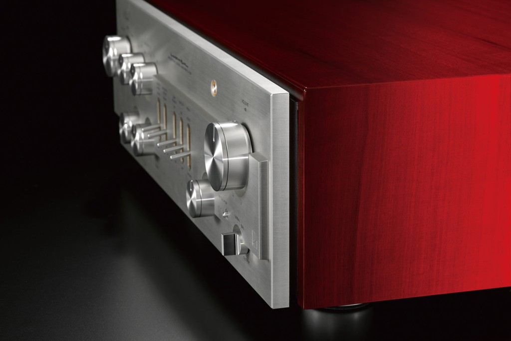

Hãng Luxman vừa thông báo sẽ tung ra thị trường sản phẩm preamp đầu bảng mới nhất CL-1000 vào tháng 10 này. Đây là chiếc preamp kế thừa chiếc preamp C-1000 từng đi vào huyền thoại của hãng, được ra mắt vào năm 1975.
CL-1000 sẽ được làm mới hoàn toàn với những linh kiện cao cấp nhất như hệ thống điều khiển âm lượng LECUTA, biến áp dùng lõi Super Permalloy, tụ điện ngâm dầu độc quyền của Luxman... Ông Jeff Sigmund, chủ tịch của Luxman America, cho biết CL-1000 sẽ là gương mặt đại diện cho hãng Luxman về tất cả sản phẩm audio làm từ đèn điện tử. “Đây không chỉ là chiếc preamp mới nhất của chúng tôi, mà còn là bước ngoặt mới của chúng tôi”, ông ông Jeff Sigmund tuyên bố.
Hệ thống điều chỉnh âm lượng sử dụng biến thế
Trái tim của bất kỳ bộ tiền khuếch đại nào đều là liên quan đến bộ điều khiển âm lượng (volume). Nếu không được thực hiện đúng cách, nó có thể gây mất cân bằng cho kênh trái / phải và xảy ra các biến dạng dù rất nhỏ nhưng hữu hình ở mức âm lượng thấp. Vì lẽ đó, Luxman đã tạo ra hệ thống tinh chỉnh LECUA được đánh giá cao, và CL-1000 cải tiến khái niệm đó với LECUTA, bộ triết áp sử dụng biến áp siêu phẩm được điều khiển bằng điện tử.
Núm âm lượng là một công tắc xoay 34 bước kích hoạt 34 rơle, nằm hoàn toàn bên ngoài đường dẫn tín hiệu. Khi khởi động, rơle kích hoạt 34 chân trên các biến áp trái và phải. Các chân của biến áp này sẽ đặt mức âm lượng theo các bước được hiệu chỉnh một cách cẩn thận. Do lõi của biến áp có thể ảnh hưởng đến chất lượng âm thanh, các kỹ sư của Luxman đã chọn vật liệu lõi FineMet® từ Công ty Hitachi, có cấu trúc tinh thể nano (là một hạt vật chất có ít nhất một chiều nhỏ hơn 100 nanomet, dựa trên các chấm lượng tử và các nguyên tử được sắp xếp đơn hoặc đa tinh thể) độc đáo cho độ cảm ứng từ bão hòa và độ thẩm thấu tương đối cao đồng thời lõi suy hao rất thấp. Do đó, CL-1000 sẽ đem lại chất âm “gây sốc”, ngay cả ở mức âm lượng thấp.

- Biến áp đầu vào dùng lõi Super Permalloy: Vì biến áp có thể có tác động sâu sắc đến chất lượng âm thanh của đèn điện tử nên Luxman đã chọn biến áp đầu vào dùng lõi Super Permalloy có độ thẩm thấu cao. Đây là một trong những lõi đắt tiền nhất khi dùng để chế tạo biến áp suất âm hoặc biến áp đầu vào.
- Sáu bóng JJ E88CC. CL-1000: sử dụng hai tầng khuếch đại PK NF, với tầng lái dùng triết áp và tầng đầu ra dùng bóng của hãng JJ Electronic. Luxman đã chọn 3 cặp E88CC có độ ổn định cao, độ ồn thấp, độ động lôi cuốn và dải trung chi tiết.
- Tụ điện chất lượng cao: Hai tầng hoạt động của CL-1000 được sử dụng các tụ điện ngâm dầu của công ty, trước đây được dùng cho ampli MQ-300. Những thiết bị này giúp CL-1000 mang lại khả năng tái tạo âm nhạc tuyệt vời.
- Biến áp xuất âm dùng lõi Super Permalloy: Ngoài biến áp đầu vào, Luxman cũng dùng biến áp xuất âm làm bằng lõi Super Permalloy. Với các biến áp này, âm thanh của CL-1000 được nâng tầm lên rất nhiều.
- Chức năng khử từ: Luxman có rất nhiều kinh nghiệm với đường dẫn tín hiệu của các biến áp khi nó bộc lộ một nhược điểm: từ trường dư trong lõi. Vì vậy, CL-1000 sẽ khử từ các lõi biến áp mỗi khi chủ sở hữu bật nguồn. Để đạt mức độ tinh khiết của âm thanh thậm chí cao hơn, người dùng có thể thực hiện quá trình khử từ thủ công bằng công tắc Articulator.
- Phono preamp đa năng MM/MC: CL-1000 tích hợp cả hai ngõ vào phono dành cho kim MM và MC đạt đẳng cấp audiophile. Công tắc sáu vị trí trên bảng điều khiển phía sau cho phép người dùng tối ưu hóa trở kháng và điện dung.
- Bộ nguồn mạnh mẽ, ổn định: Để cung cấp các loại nhạc đỉnh, đòi hỏi khắt khe nhất có thể khiến máy phải hoạt động quá mức, CL-1000 trang bị phần nguồn với các biến áp lớn, trái và phải độc lập cùng các tụ lọc cao cấp.
CHASSIS
Những rung chấn bên ngoài luôn là kẻ thù trong việc tái tạo âm thanh từ đèn điện tử. Vì vậy, khung gầm của CL-1000 áp dụng một chương trình kỹ thuật toàn diện để chống lại các biến dạng, thậm chí nhỏ nhất được gây ra bởi rung động từ kệ để máy hoặc trong không khí.
- Mặt trước làm bằng nhôm ba lớp: Nhằm gợi nhớ đến model C-1000 cổ điển của Luxman, mặt trước của CL-1000 được gia công chính xác với ba lớp nhôm dày thành một cụm lớn, nhằm chống cộng hưởng.
- Vỏ ngoài bằng gỗ óc chó tự nhiên: Nhằm bảo vệ khỏi sự cộng hưởng đến từ tủ, vỏ ngoài của CL-1000 được phủ bằng gỗ óc chó.
- Chân máy bằng kim loại: Bốn chân máy bằng kim loại khổng lồ có độ dốc để chặn và khuếch tán rung động từ kệ.
- Khung máy chắc chắn: Khung của CL-1000 tự tạo thành một thùng chứa chống cộng hưởng với các phân vùng bên trong nhằm giúp giảm rung chấn hơn nữa.
- Giảm chấn bên trong bằng cao su: Để bảo vệ thêm nữa, Luxman đã cách ly các bảng mạch điện tử khỏi khung máy chính bằng bộ giảm chấn cao su đặc biệt.
- Các cổng kết nối bằng hợp kim: Các giắc cắm đầu vào và đầu ra RCA được làm từ hợp kim kết hợp độ dẫn của đồng với độ bền của đồng thau.
- Đầu vào điện AC mạ vàng: Các tiếp điểm đầu vào AC được xử lý bằng niken không từ tính và được mạ vàng.
