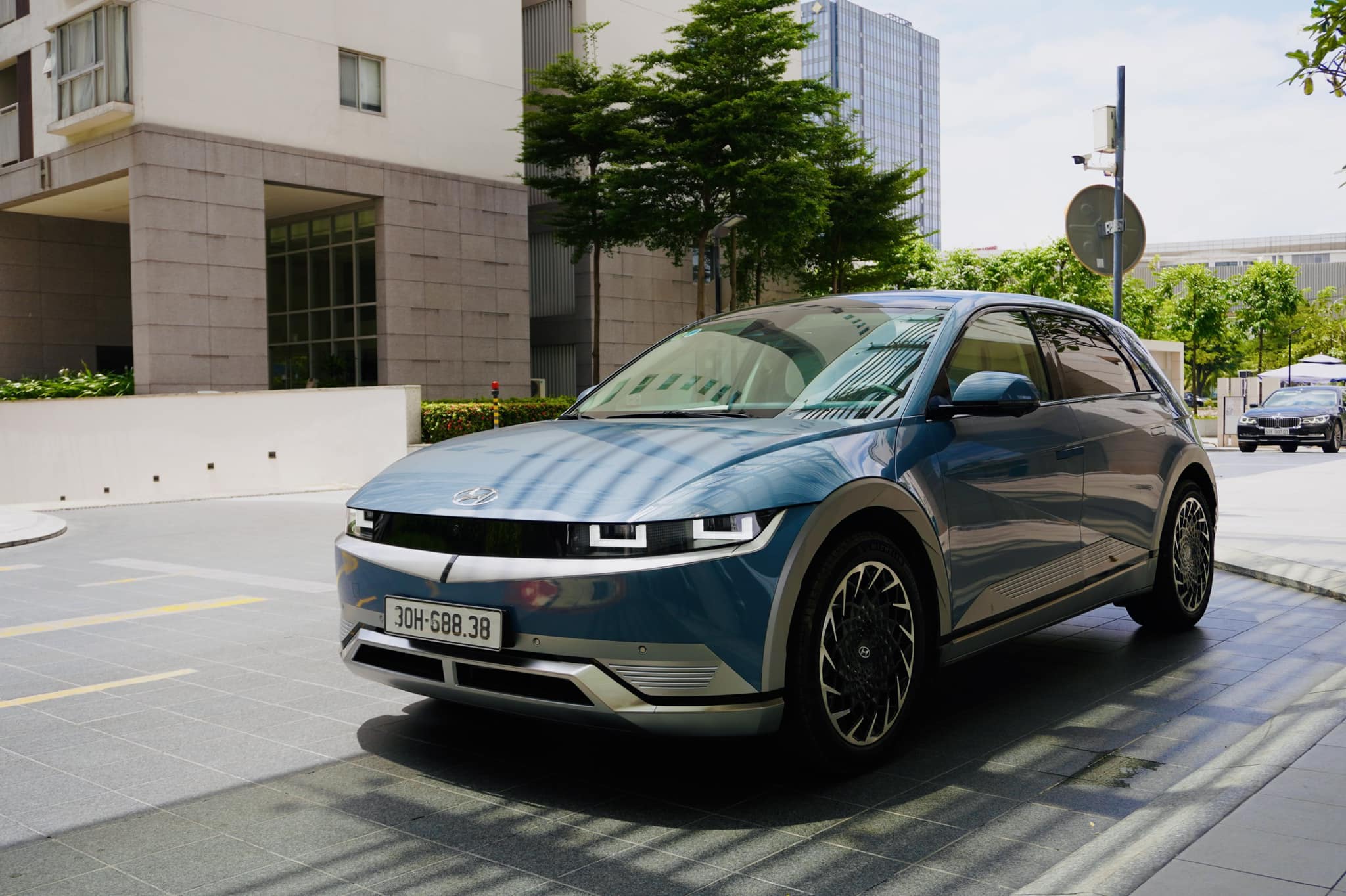

Lốp xe ô tô ảnh hưởng rất nhiều đến độ bám đường và lực cản của xe ô tô nói chung. Vì vậy, nếu muốn xe vận hành êm ái, hình dạng, kích thước của hốc lốp phải được tính toán phù hợp để giúp gai lốp tiếp xúc với mặt đường. Thêm vào đó, khối và rãnh riêng lẻ cũng phải được nghiên cứu kỹ lưỡng để mang lại khả năng vận hành tốt nhất và phù hợp với trọng lượng nặng nề của ô tô điện.
![Lốp ô tô điện có gì khác lốp xe thông thường?- Ảnh 2. Lốp ô tô điện có gì khác lốp xe thông thường?- Ảnh 2.](https://images2.thanhnien.vn/thumb_w/640/528068263637045248/2024/7/4/ioniq5-2-1720066509200820309163.jpg)
Hyundai Ioniq 5 có trọng lượng lên tới 1,9 tấn, nặng hơn cả Santa Fe
