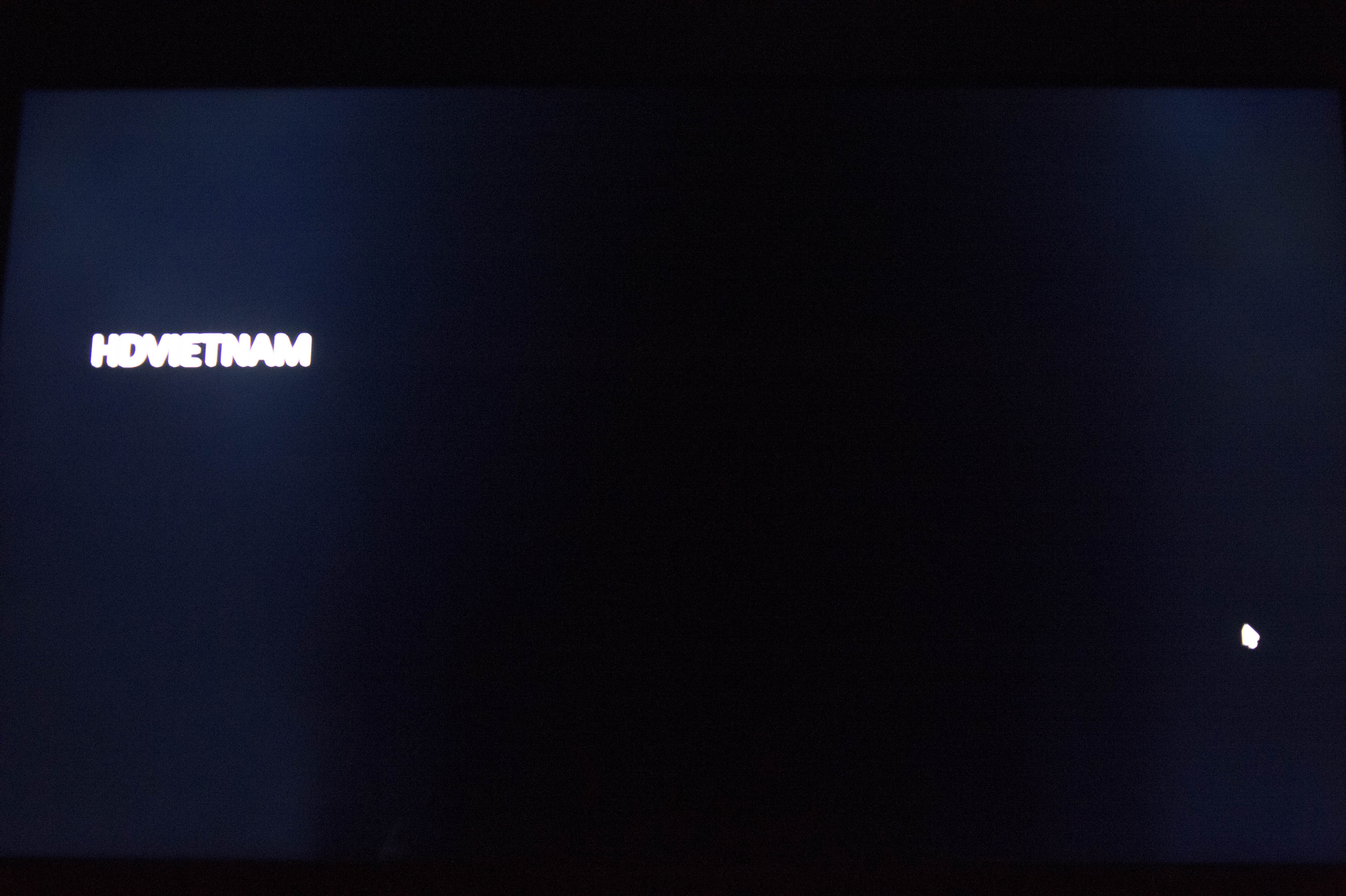

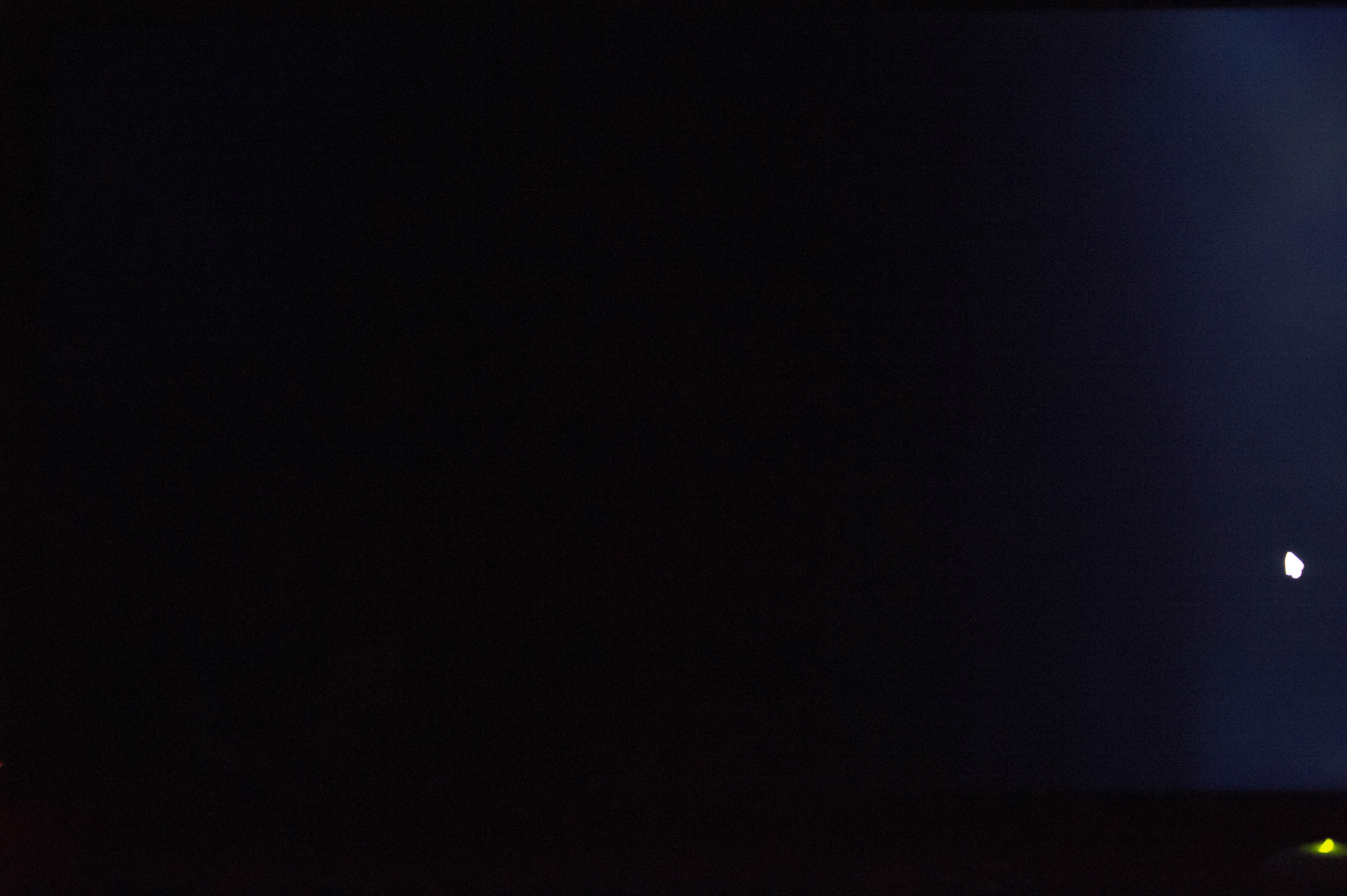

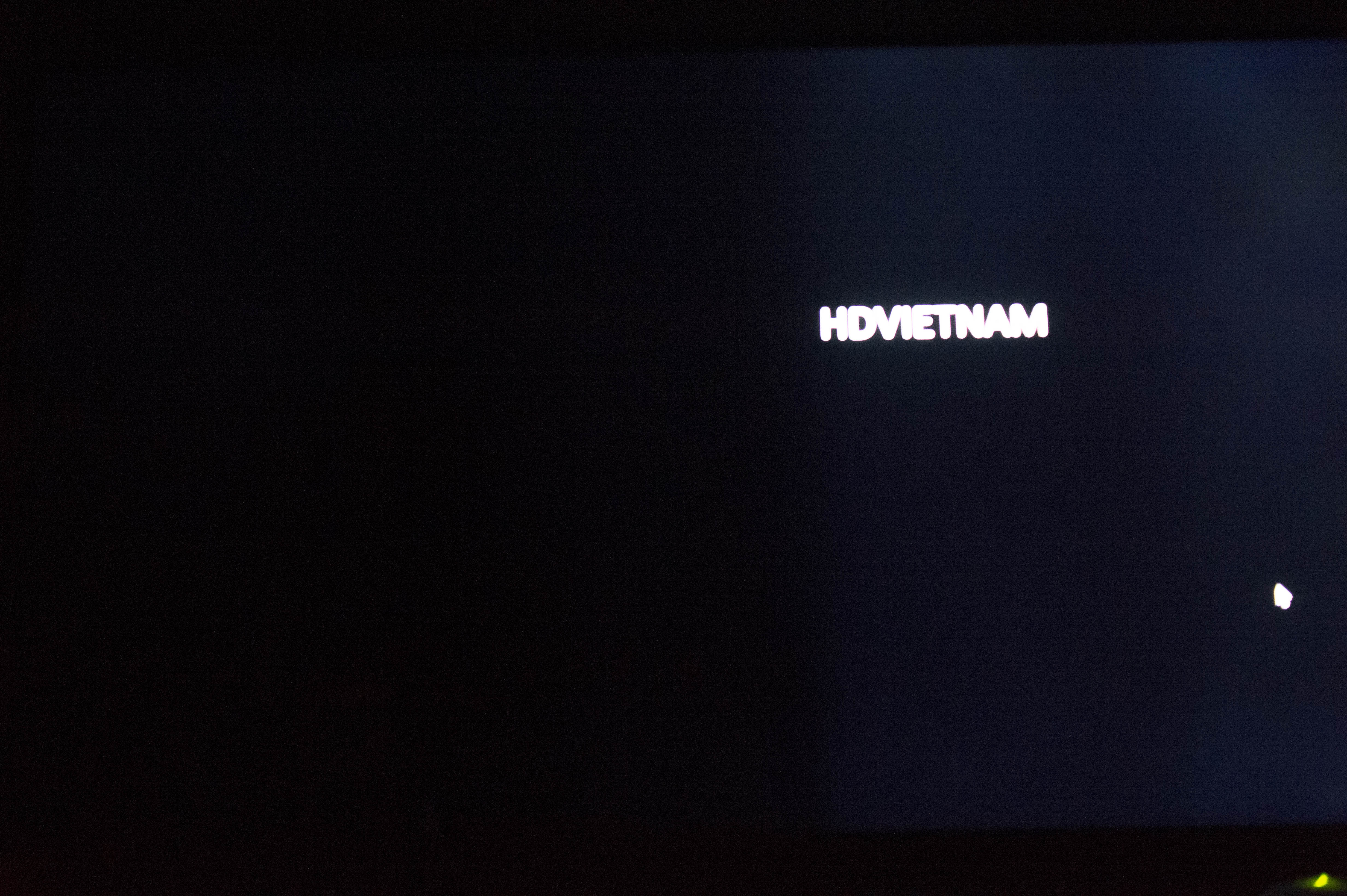

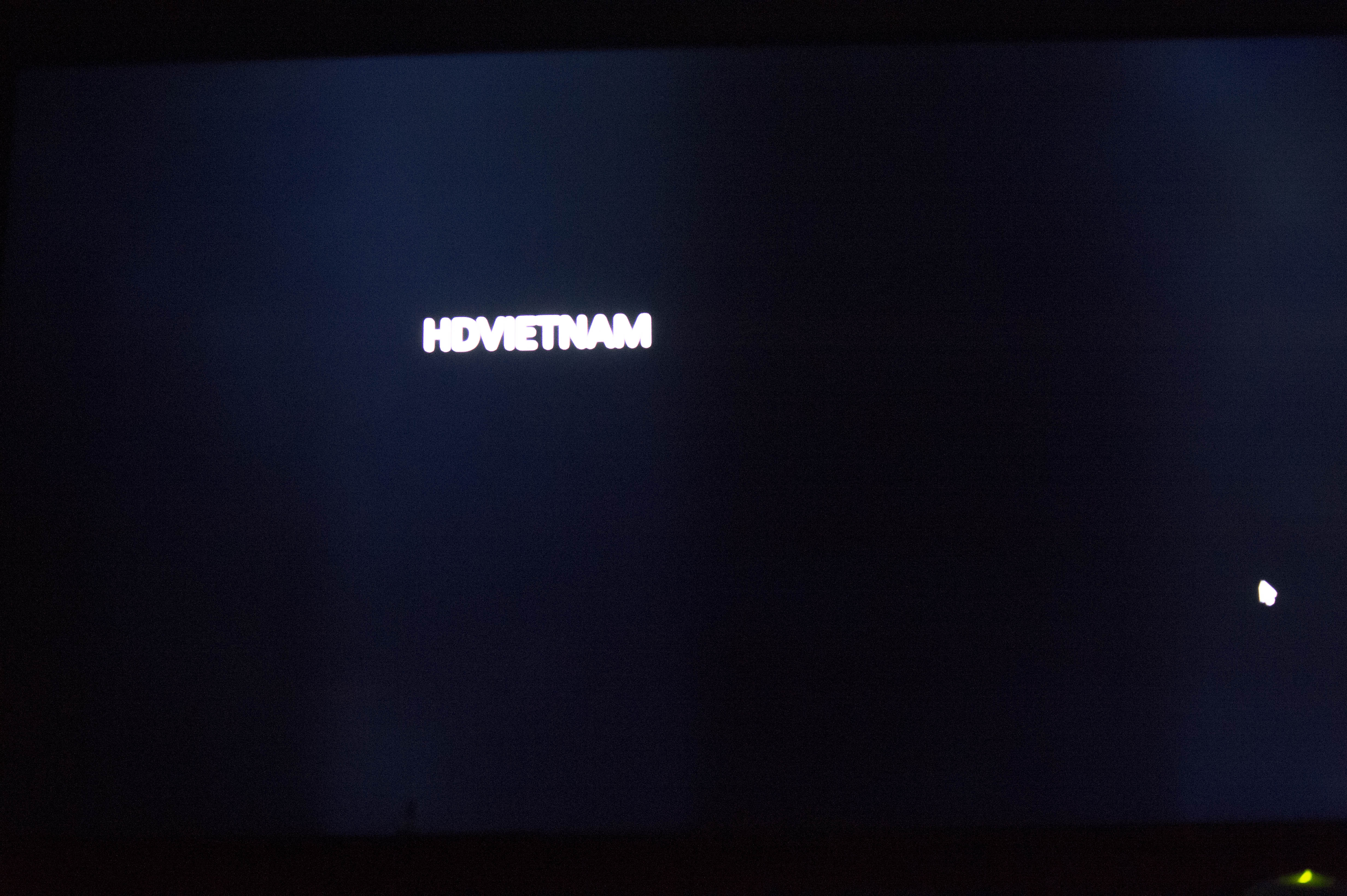

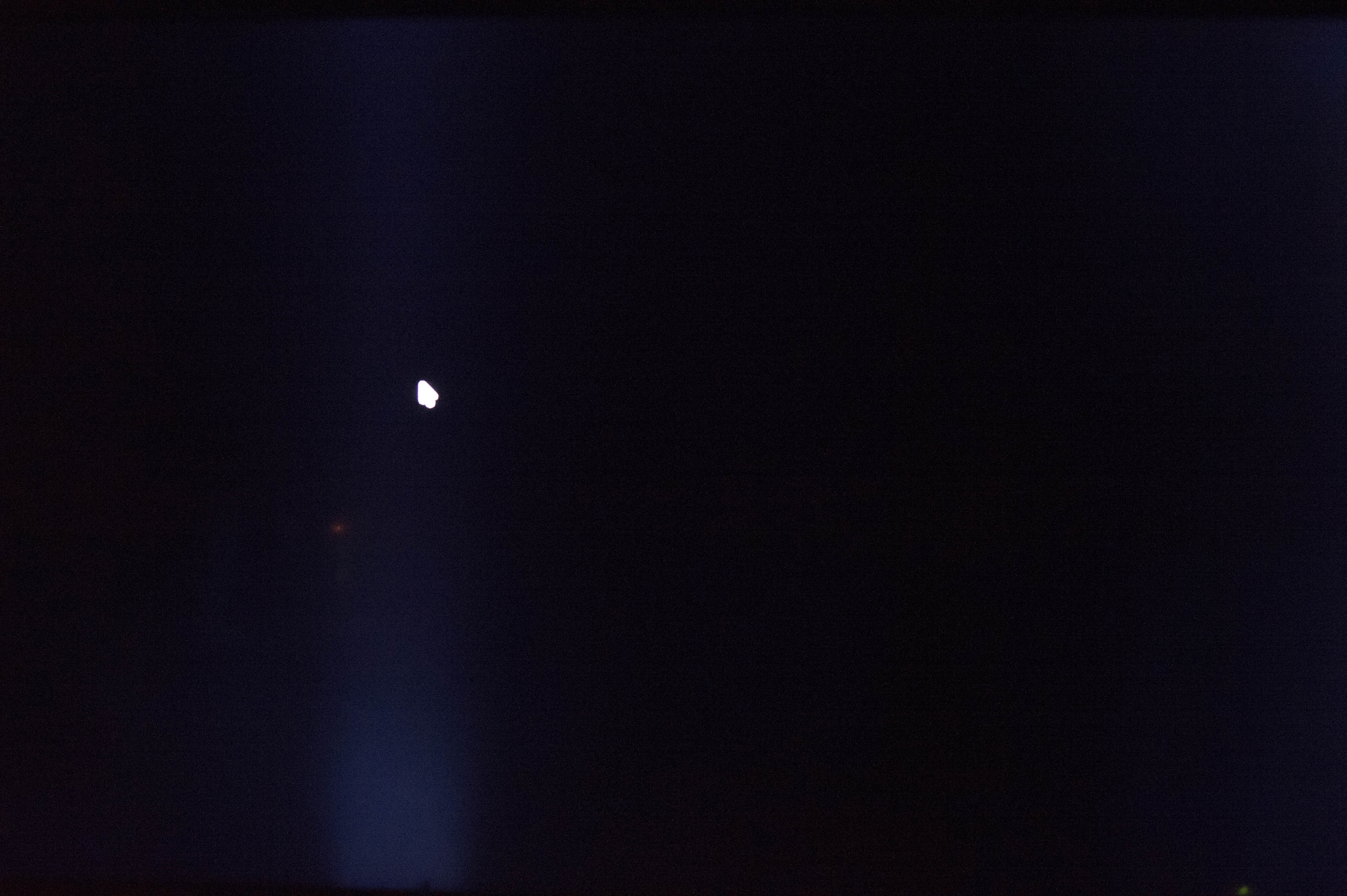

Báo cáo các bác là e tham to mới múc e LG UK6540PTA 70inch về hôm thứ 6 để phục vụ phim ảnh, đến nay thì bị 2 hiện tượng: 1 là điều khiển remote chỉ nhận nút power on/off các chức năng khác ko nhận, e mang đk ra con tivi LG 55UK6100pta lấy cách đây 3 tháng thì dùng ok, ko vấn để. 2 là như trong các hình e gửi khi con chỏ chuột, hoặc có chữ thì sẽ có 1 cột sáng mờ kéo dài từ trên xuống dưới, di chuyển dòng chữ hay con chỏ thì cột sáng cũng di chuyển theo, e hơi tăng contrast 1 chút để cho rõ, chứ lúc xem film thì cũng khó để ý, nhưng lúc after credit hoặc dùng máy tính hiện ảnh khá khó chịu, các bác cho e hỏi đây là hiện tượng bình thường hay lỗi của tivi, để e biết mai gọi bảo hành đến còn bảo với họ. Thank các bác đã đọc tin, e dốt văn câu cú hơi lủng củng mong các bác bỏ quá :D (1 số hình có ánh sáng xanh là do cái máy khác nó phản chiếu lên)

Cái thứ 2 bác tìm trong phần cài đặt hình ảnh - tùy chọn hình ảnh - led mờ nội bộ (không biết tv này có ko) nếu có bác tắt phần đó đi là ok
Thank bác, nhưng mình xem thì cái này ko có bác ạ

TV Led viền nào mà chả có cái cột sáng ấy chạy theo hiển thị.Đặc trưng led viền bác ạ
Hn bên kĩ thuật LG có đến và giải thích như bác, còn điều khiển thì đang phải cập nhật lại phần mềm. Thank 2 bác :D

Sản phẩm bị lỗi kỹ thuật thì giải thích thành led viền là nó phải bị như thế
Cái này mình nghĩ vấn đề nằm ở tấm dẫn sáng và phần mềm điều khiển đèn nền

Như mình nói ở trên đó. Nhà mình tv uk7500 mới mua về cũng như bác. Vào tắt cái led mờ nội bộ thì hết. Còn tv nhà bác ko có cái đó thì ko bít sao
Cảm ơn bác, mình nghe lời bác tìm kĩ lại thì hóa ra nó có nhưng cất sâu bên trong và mình đã tắt đi và hết hiện tượng đó rồi, cảm ơn bác nhiều nhé
