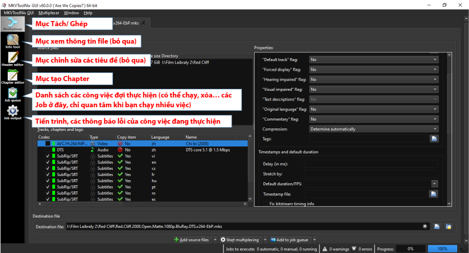

MKVToolnix đưa ra 6 mục chức năng nhưng thực tế chỉ có 2 chức năng được quan tâm sử dụng chính và cũng là được hướng dẫn ở bài này, đo là Multiplexer (tách/ghép - gọi tắt là MUX) và Chapter Edittor.

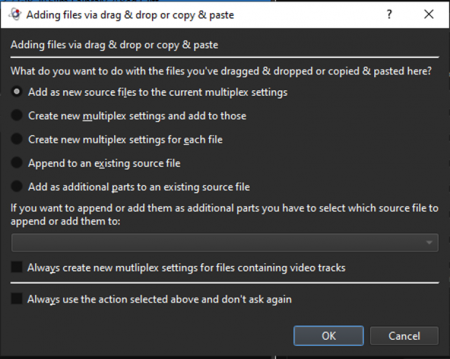

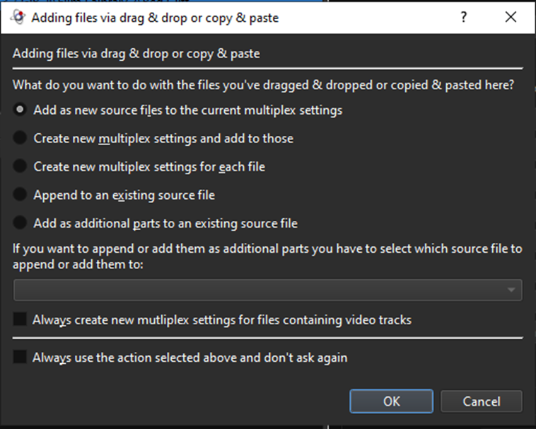

Đối với cách 2, và 3 thì việc thêm 1 file hay nhiều file là như nhau. Nhưng với cách 1 thì sẽ khi thả file đầu tiên vào thì bình thường từ file thứ 2 MKVToolnix sẽ hiển thị một cửa sổ lựa chọn như sau:
Các lựa chọn:
  1. Add as new source file to the current multiplex settings: Thêm file vào job hiện tại (thường dùng)
  2. Create new multiplex settings and add tho those: Tạo một job mới và thêm file vào đó. Ví dụ job mình đang muốn làm là Red cliff 2008, mình đã thêm file gốc, và đang muốn thêm file audio thuyết minh, nhưng thay vì chọn lựa chọn 1 thì lại chọn lựa chọn này thì nó sẽ thành job mới mang tên của audio thuyết minh kia.
  3. Create new multiplex settings for each file: Giống lựa chọn 2 nhưng là tạo mỗi file 1 job (có thể thêm nhiều file 1 lần)
  4. Append to an existing soure file: Nối vào file nguồn đã có, thường áp dụng trong việc nối video, audio nhưng không phải lúc nào cũng làm được, nó còn cần sự đồng bộ về các thông số của file nguồn như codecs, độ phân giải... không thì sẽ báo lỗi. Ví dụ mình có 2 phần Red cliff, mình muốn nối phần 2 vào phần 1 và chỉ để lưu 1 file thôi.
  5. Add as additional parts t an existing soure file: Cũng là nối vào file nguồn nhưng ta có thể chọn được file nguồn nào nếu có nhiều
Các tùy chỉnh mặc định
  1. Always create new multiplex settings for files containing video tracks: cứ phát hiện có video trong các file thêm vào là nó bật một job mới. (không nên chọn)
  2. Always use the action selected above and don’t ask again: Mặc định dùng các lựa chọn mà đã chọn ở trên (không nên chọn)
Lưu ý: Bạn có thể chọn thêm nhiều file 1 lần, và chương trình cũng sẽ hiển thị thông báo tương tự.

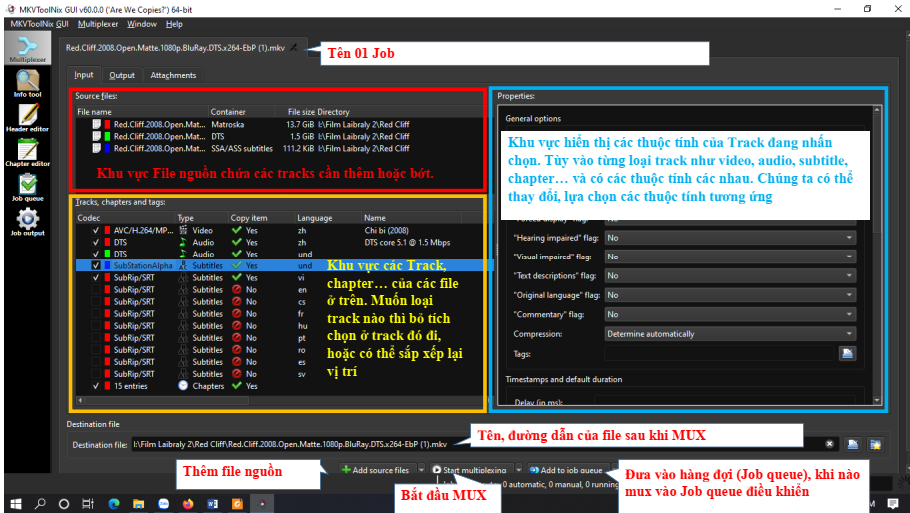

Ví dụ như ở hình mình thêm 3 file (video, audio, sub) được MKVToolnix đánh dấu bằng 3 màu. (MKVToolnix v60 có tính năng đánh dấu bằng màu và tự động sắp xếp các track cùng loại lại với nhau nhé, các bản cũ không có mà các track sẽ sắp xếp theo thứ tự của file trên soure luôn)
+ File video màu đỏ có chứa rất nhiều phụ đề, mình thấy không cần thiết nên loại bỏ gần hết, chỉ giữ lại video, audio, phụ đề Tiếng Việt dạng text, chapter.
+ File màu xanh lục chính là audio Thuyết minh Tiếng Việt, định dạng DTS, nhưng các thông tin khác đều chưa có nên mình cần sửa lại để dễ nhận biết hơn sau này khi xem, ví dụ như đặt tên, đánh dấu ngôn ngữ, hay đánh dấu phát mặc định... việc này mình sẽ nói sau.
+ File màu xanh lam là phụ đề mình dạng ASS, mình không hài lòng lắm với phụ đề sẵn có nên muốn thêm phụ đề ASS cho sinh động, nhưng phụ đề ASS để đọc đúng nó không phải thiết bị nào cũng làm được nên mình cố tình giữ lại phụ đề text ở file gốc.
Hoàn thành rồi, nếu chỉ đơn giản là MUX thì nhấn chọn đường dẫn cho file kết quả, đặt tên cho nó và nhấn Start multiplexing là và đợi thôi.

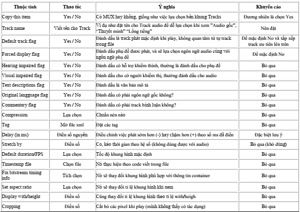

3) Chỉnh sửa các thuộc tính của các track.
Mặc định nếu người trước đó không thiết đặt gì cho các track thì thứ tự ưu tiên phát sẽ là track ở trên nếu file đó có nhiều track. Ví dụ như ở trên thì track audio có ngôn ngữ zh (Chinese) sẽ được phát.
Tùy vào loại tracks là gì thì sẽ có các thuộc tính có thể điền hoặc lựa chọn khác nhau. Các bạn xem thông tin các thuộc tính dưới đây, lưu ý tùy chỉnh quan trọng như delay để điều chỉnh độ lệch.
Ví dụ mình có 1 audio nhưng xem thấy nó chậm hơn hình ảnh khoảng 1s thì mình điền ở thuộc tính Delay (in ms) là -1000, được hiểu là phát sớm hơn 1000 ms (1s), thế là nó sẽ khớp với hình. Hoặc nó đang nhanh hơn thì mình đền ngược lại... Đối với phụ đề nhiều khi dùng app biên dịch phụ đề làm nháy mắt cái là xong, khớp với hình tiếng, nhưng audio thì không đơn giản vậy, bạn có thể cắt ghép các kiểu nhưng nó mất thời gian, có thể thay đổi chất lượng audio. Vì vậy nếu đơn giản chỉ là lệch đều thì áp dụng delay quá nhanh gọn.
MKVToolnix có sổ ra hướng dẫn khi bạn chỉ vào các mục tương ứng, vì vậy mình chỉ diễn dải ngắn gọn thôi.

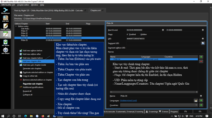

Khi bắt đầu chúng ta có 2 lựa chọn New - Tạo chapter mới, hoặc Open Chapter để chỉnh sửa.
Khi tạo 1 chapter mới mặc định MKVToolnix đã tạo cho ta sẵn chapter đầu tiên ta chỉ cần sửa nội dung và thêm tiếp các chapter tiếp theo.

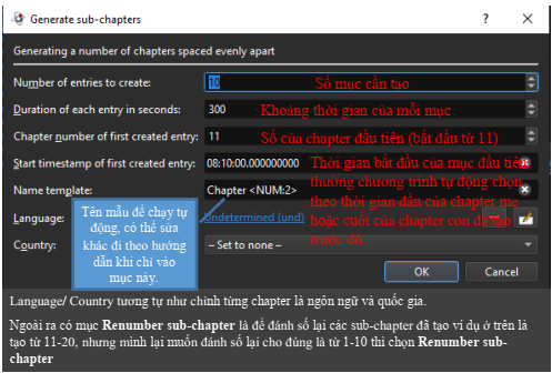

Chapter giống như mục lục vậy vì vậy nó có các level nếu chúng ta muốn. MKVToolnix cho ta một công cụ tạo một dãy các chapter con (sub-chapter) để đỡ phải đi thêm từng cái một.
Sau khi hoàn tất thì chọn Chapter editor => Save as XML file. (Lần đầu lưu sẽ không hiển thị Save)
Để sử dụng Chapter này thì quay lại phần Multiplexer thẻ Ouput/ Chapter và thêm nó vào, kéo thả cũng được MKVToolnix sẽ đưa ra một thông báo rằng nó sẽ không hiển thị như một file nguồn ở tab Input mà sẽ chuyển sang output.
