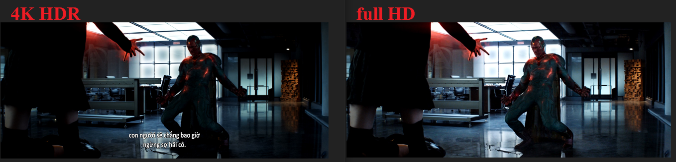

Cảm ơn mod đã trả lời câu hỏi của mình.
Mình thêm một số hình ảnh để mod nhận xét, hình này mình chụp trên pc chứ khi xem trên tv thì tình trạng nặng hơn.
Hình ảnh như vậy là bình thường. Ở trên TV nhìn nặng hơn hay chính xác là nó rõ hơn thì bạn cũng biết là OLED hiện tại là nó thể hiện hình ảnh xuất sắc nhất trong các loại TV. Nhưng có vẻ như ở trường hợp này nó lại trở thành điểm bất lợi. Bạn chỉ còn cách thay đổi các thông số trong phần thiết lập hình ảnh để giảm bớt thôi.

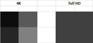

Cái này nó có nhiều yếu tố để tổng hợp lại, và mình không gọi nó là tối hơn, nó là có độ tương phản cao hơn & dải màu rộng hơn. Nếu bạn xem trên một màn hình không hỗ trợ HDR thì không thấy được sự tuyệt vời của nó đâu. Các yếu tố làm nên sự khác biệt như sau (đúng cho cả nguồn phim lẫn thiết bị màn hình):
- Độ phân giải: Chúng ta cứ làm tròn là 4K có số điểm ảnh gấp 4 lần full HD. Bỏ qua yếu tố màu sắc, coi như chúng ta soi đến từng sub-pixel, thì chúng ta hiểu rằng mỗi điểm ảnh nó sẽ mang thông tin về cường độ ánh sáng. 4K có nhiều điểm ảnh hơn đến 4 lần đồng nghĩa nó có thể mang lại nhiều sự khác biệt về ánh sáng hơn. Ví dụ đơn giản như hình dưới là 4K có 4 mức ánh sáng khác nhau, nhưng khi quy đổi sang full HD nó chỉ còn 1 điểm vậy nó phải là sự kết hợp lại của 4K để lấy 1 mức trung bình.
Đó là lý do bạn thấy nó sáng hơn, nhưng thực ra là nó mất chi tiết hơn, mất độ chính xác về màu sắc so với gốc hơn.
- Số bit màu (bit-depth): Nếu bạn để ý khi tải phim thì sẽ thấy là các phim 1080p thường có bit-depth là 8, còn 4K có bit-depth là 10 (có bạn còn viết luôn ra ngoài tên phim là 10 bit).
Thì cũng xét ở mức độ đơn giản là ánh sáng giống như xét với độ phân giải ở trên. Số bit màu thể hiện đó là dải màu (hay độ chính xác màu) thể hiện trên mỗi điểm ảnh. Với 8 bit thì mỗi điểm ảnh chỉ có thể hiện được 256 mức cường độ ánh sáng. Còn 10 bit thể hiện được 1024 mức, tức gấp 4 lần 8 bit.
Và chúng ta cũng gộp lại theo quy tắc như trên thôi.
Đương nhiên không ai ép phi fullHD phải là 8 bit, 4K phải là 10 bit, nó có thể hơn hoặc ít hơn đều được.
Số bit màu này là yếu tố quyết định phim có phải là HDR hay không, 8 bit không thể nào là HDR được, 10 bit thì cũng chưa chắc (chưa chắc đối với các hàng convert ngược từ thấp lên cao).
- HDR: Điểm khác biệt của HDR với SDR là độ tương phản cao hơn (tức điểm sáng nhất thì sáng hơn, mà tối nhất thì tối hơn), dải màu rộng hơn. Chính vì vậy mà HDR mới xuất hiện ở thời đại 4K.
