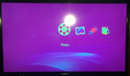

Cám ơn bác đã quan tâm. Về bệnh này em đã mang ra bảo hành Sóng Nhạc và đã sửa được, nhưng lại xuất hiện thêm bệnh mới: bệnh mới này thỉnh thoảng lại xuất hiện, bác có thể phán giúp em được không nhé:
Bình thường thì như này:
Thỉnh thoảng xuất hiện lỗi như này:
Lỗi này xảy ra khi em bắt đầu mua thêm bộ Onkyo S-5500 về để xem phim, cũng đã hỏi 1 số bác nguyên nhân có thể là do dây HDMI không tốt, nên đã thay dây HDMI của Philips (mua của bác ninoninax trên diễn đàn này)!
Con chip của bác yếu rồi đó bác ạ , đi thay thôi là đc
