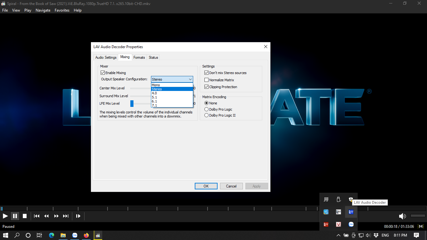

2) E4100 chỉ có duy nhất 1 đường Digital Audio In đó là Optical, đường này chỉ hỗ trợ tối đa là 5.1 kênh nén. Như vậy có nghĩa là bạn có phát nguồn bất cứ định dạng nào cao hơn (DTS-HD MA, True HD...) thì nó đều không truyền được, bắt buộc là card trên PC hay phần mềm phát phải chỉnh để PC giải mã âm thanh về chuẩn thấp hơn (tức không thể để passthrough được).
Để minh hoa cho bạn thì mình lấy Media Player Classic với thiết lập LAV làm giải mã Audio (rất tiếc là mình đang dùng lap không có card hay gì cắm vào nó để rõ hơn cho bạn). Thì nguồn mình dùng là True HD 7.1, vì loa laptop là 2.0 tại thẻ Mixing nếu mình để cao hơn Stereo thì mình sẽ bị mất âm thanh ở một số kênh, do vậy mình phải để là Stereo để đầy đủ âm thanh nhất.
Minh họa vậy thôi chứ để chỉnh được còn nhiều mục khác nữa.
