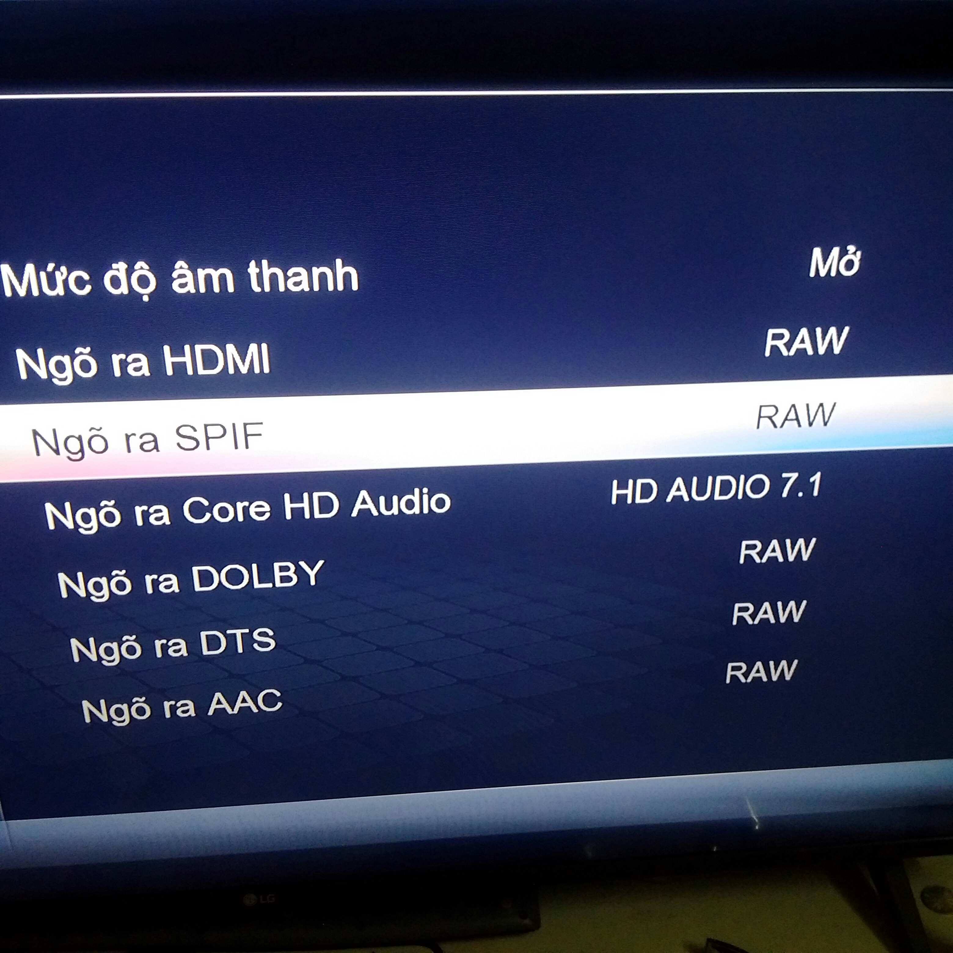

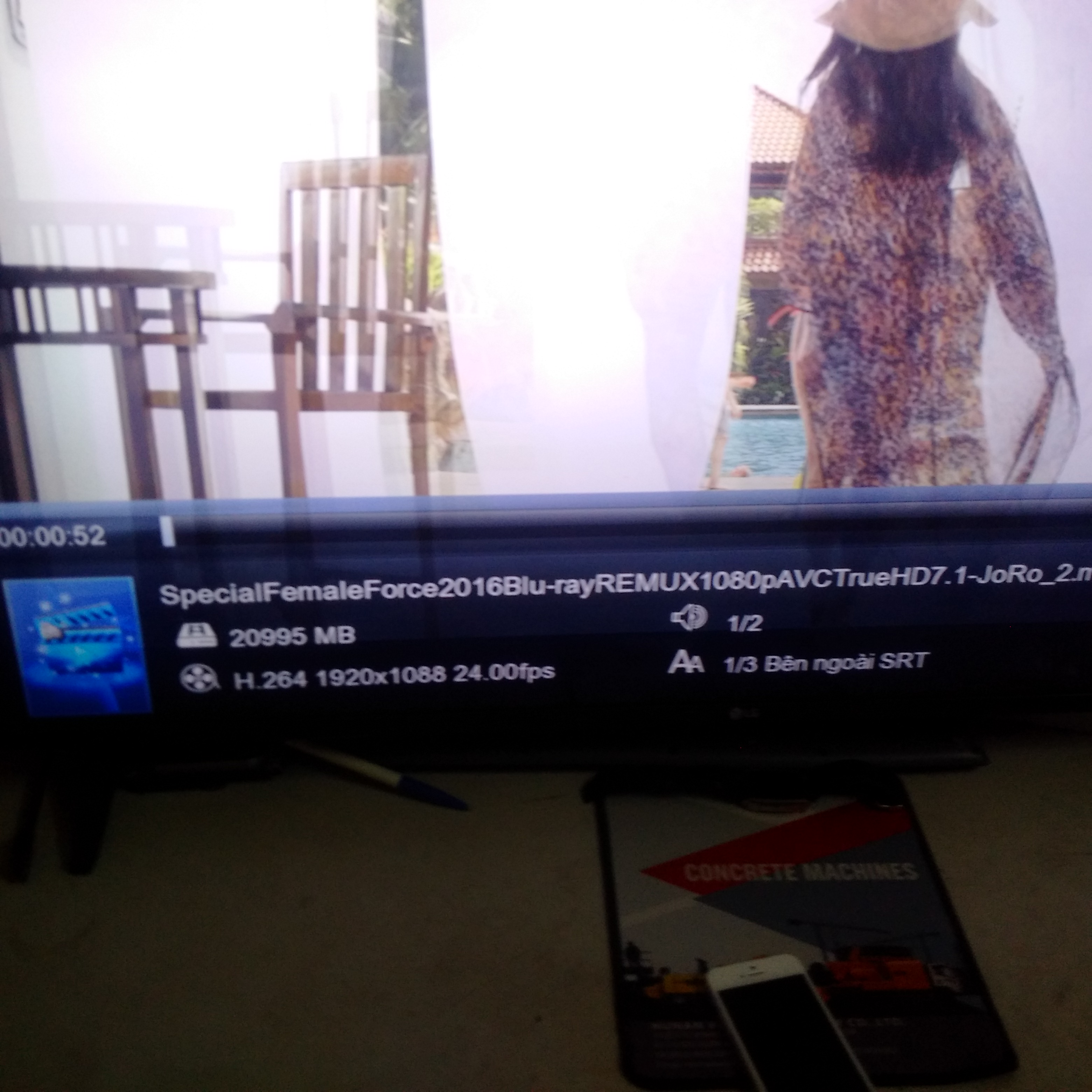

Chào các bác.
Em hiện sử dụng Himedia 910b tuy nhiên khi xem film có âm thanh 7.1 thì e thấy ko giải mã được vì ko thấy tiếng ra loa
Mặc dù em đã setup âm thanh ra HD 7.1. Amply em dùng là Pioneer AX5i
Và em muốn nghe nhạc file định dạng DTS thì có cách nào ko ạ?

Em dùng cáp optical.
AX5i chỉ có optical, mà nó hỗ trợ 7.1 thì optical cũng phải được chứ bác nhỉ?
Nếu Bác muốn nghe được âm thanh 7.1 và phim có định dạng HD (dts-hd, true-hd....) thì Bác phải dùng kết nối cáp HDMI, thay cho Optical và Coaxial.
==> Thay con REC đi Bác, con này củ lắm rồi. :)
