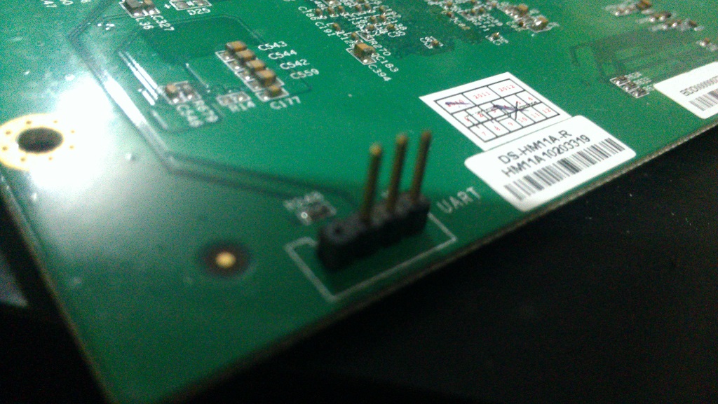

1. Bạn mở 4 con vít phía sau HDX và rút lấy bo mạch ra. Lật lên và hàn 3 cái socket. Coi hình dưới đây- bỏ chân ngoài cùng bên trái.
2. Cáp nối. (Xin xem thêm post #6 bên dưới mình chụp hình chi tiết cáp)
Theo hướng dẫn và tìm kiếm trên mạng thì họ toàn sử dụng cáp USB to Serial rs 232. Tuy nhiên với tinh thần cây nhà lá vườn, sau khi mình nghiên cứu kỹ thì quyết định dùng thử cáp nokia dku 5cho rẻ tiền dễ kiếm. Trước khi thử có hỏi các bạn mpcclub, các bạn ấy cũng khuyên không nên dùng. Nhưng mình liều và đã thành công.
Đếm chân 1 lẻ - 2,3,4,5,6 - Rx, 7- Tx, 8- Gnd bạn cắt ra rùi nối vào mấy cái chân cắm led hdd, ổ cứng... rút từ cây pc nhé.

Bước 1: Putty:
Bạn cắm cáp nokia với Hdx thông qua mấy cái chân cắm như đã làm ở trên, Cài driver cho cáp đầy đủ vô computer manager sẽ thấy máy tính nhận com port. Vd Com 7 như ở máy tính của mình.
Start Putty vào mục Category: Serial, thiết lập như sau:
Serial line: COM7 (your com port)
Speed baud: 115200
Data bits: 8
Stop bits: 1
Parity: None
Flow control: None
Lên mục Category: Session, Connection type: Serial và press "Open" to connect.
Bước 2: Boot máy bằng thủ thuật chặn chip.
Bạn nhìn kỹ dưới ảnh và dùng đầu 1 cái usb bất kỳ, chặn 9 chân chíp và bấm power on trên remote của hdx. Nếu hiện ra đoạn mã như dưới code thì bỏ usb ra. hdxfinal.jpg

Hướng dẫn thêm về phần chuẩn bị:
1. Cáp nokia dku 5:
Bạn coi cái cáp nokia như dưới hình, xem kỹ 3 chân 6,7,8 như mình đánh dấu. Cắt dây ra rùi nối vào cái chân cắm đèn led hdd, power...để tiện cắm. Chú ý khi nối thì nên cạo dây sạch để tiếp xúc tốt hơn.
