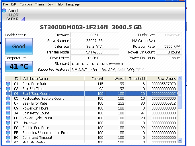

Em mới lấy 1 cái ổ cứng nhưng dùng không thấy hiện thông số Buffer Size và tóc độ lại hiện 5900RPM chứ không phải là 5400 hay 7200 RPM.
Bác nào cao thủ giải thích e phát.

Em là ổ seagate 3TB, các bác xem file ảnh đính kèm giùm em. 3.5" Cắm trong PC luôn
Đã dùng các tool(HD Tune Pro,CrystalDiskInfo ...) rồi giống nhau cả.

Về thông số Buffer size thì mình ko chắc
Còn HDD bạn đang xài là dòng có vòng quay 5900 nên ko có gì ngạc nhiên cả

Có dòng 5400 có dòng 7200 và có dòng 5900 mà bro, tùy theo model từng dòng ổ cứng.
Như WD Green hay SG có dòng 5400
SG và Hitachia có dòng 5900 ...
Nó là cố định hay có loại nào là twj động thay dổi 5400den720 không bác?

Em thấy tùy theo dòng hãng sx thiết kế.
Ví dụ WD BLack hoặc Enterprise thì luôn luôn chạy 7200 RPM
Còn WD Green thì chỉ mặc định chạy 5400 RPM đáp ứng cái thiết kế tiết kiệm điện năng, ít tỏa nhiệt. Mấy ông bên hãng thì nói, khi cần thì chạy lên 7200, nhưng cái khi cần đó các ông ấy cũng ko biết là khi nào.
Mình nghĩ 5400, 5900 và 7200 đã được mặc định sẵn tùy model của ổ cứng.

Quẩy cái này lên, em cũng mới mua con WD Blue 1 Tb mà nó không có thông tin Buffer size và Cache như bác chủ topic , tốc độ thì vẫn 7200rpm, nhiệt độ ổn định tầm 26-32 độ C, không biết vậy có sao không ạ, cảm ơn các bác

Có gì đâu mà lo? vấn đề là ổ cứng đang tốt, mới là được còn mấy cái kia thì bản thân NSX họ cũng ko muốn cho biết lắm nên có lẽ đã giấu nó đi bằng cách nào đó, các phần mềm check ổ cứng nếu ko update list ổ thì chắc cũng ko đọc dc đầy đủ
Các ổ Green hay LP thì tốc độ tối đa sẽ là từ 5400-5900. nếu lên 7200 thì sẽ sang loại ổ khác, ko gọi là tiết kiệm nữa rồi :D
Yên tâm đi nhé!
