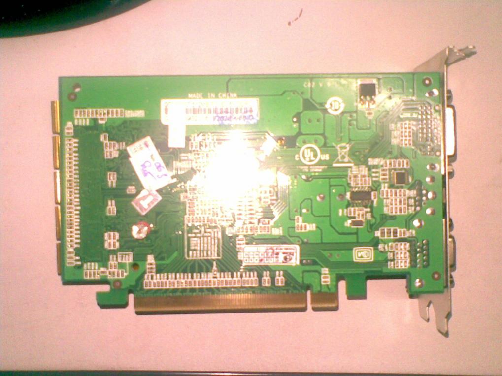

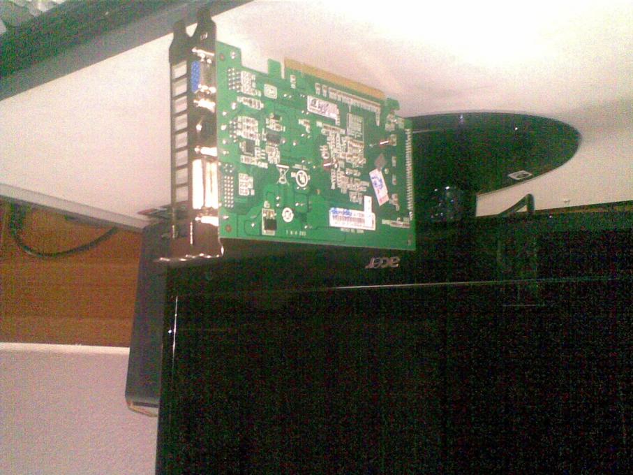

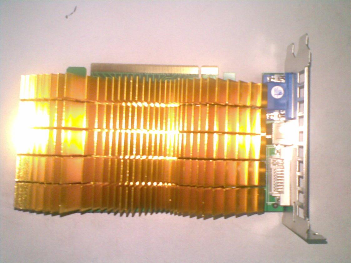

cụ thể em VGA của em đây các bác!
levinh
Ðề: GPU hay CPU
em đã check rất kỹ đúng là 9400GT!
hệ điều hành em đang dùng là win xp 32bit sp2!
nói thêm là con VGA này em mua hàng tray ko phải hàng box!
HDVNAdmin
Ban Quản Trị
Ðề: GPU hay CPU
Nếu là hàng tray thì ko nói trước được điều gì, nhất là driver chính hãng lại không chịu nhận. Việc thay đổi thông số hiển thị của card trên PC không khó, e rằng core của card không đúng với thông số 9400GT mà nó thể hiện.
