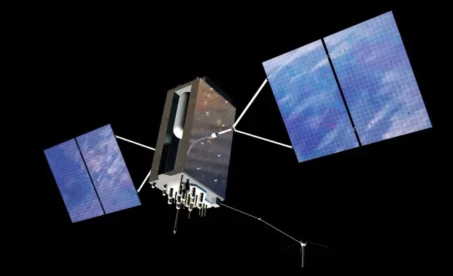

Phát triển GPS mới
Mặc dù ban đầu được thiết kế cho quân đội Mỹ, GPS nhanh chóng chiếm vai trò quan trọng và trở thành công nghệ không thể thiếu, trong nhiều ứng dụng công nghệ, từ điều hướng từng chặng đến chia sẻ vị trí người dùng để vận chuyển hàng hóa. Tuy nhiên, smartphone, thiết bị điều hướng trong ôtô hay đồng hồ thông minh sẽ sớm sử dụng tần số kế thừa của L1.
Không thể phủ nhận L1 đã thay đổi hoàn toàn cách con người định hướng, nhưng khi cuộc sống không ngừng phát triển thì L1 dần lộ ra những điểm tụt hậu. Đầu tiên là lỗi đa đường, xảy ra khi tín hiệu GPS bị phản xả ngược lại bởi các tòa nhà, mặt đất hoặc những vật thể dày trước khi đến máy thu. Việc xác định tọa độ trên máy thu GPS dựa vào cách đo khoảng cách tới ít nhất 3 vệ tinh, do đó những phản xạ ngược này ảnh hưởng đến tính chính xác của phép đo. Ngoài ra, L1 cũng không phải loại tần số vượt qua vật cản vật lý tốt.
Với L5 bạn không còn nỗi lo về bản đồ khi leo núi
Nhận ra điểm yếu này, chính phủ Mỹ ngay lập tức tiến hành một chương trình hiện đại hóa GPS, để bắt kịp với sự thay đổi của thời đại và công nghệ tiên tiến, từ đó 3 loại tín hiệu GPS mới ra đời cho mục đích dân dụng là L2, L5 và L1C.
L1C vẫn đang trong giai đoạn hoàn thiện, nên không cung cấp dữ liệu điều hướng, nhưng các tín hiệu L2 và L5 đang ở giai đoạn chuẩn bị đưa vào khai thác, với nhiều vệ tinh truyền tín hiệu L2 hơn L5 kể từ tháng 6 năm 2022. Chính phủ Mỹ đặt mục tiêu tăng cường độ chính xác khi xác định vị trí của các tín hiệu GPS mới trên.
Cả hai tần số L2 và L5 đều mạnh hơn và có nhiều băng thông hơn L1, song L5 gần như chiến thắng trong mọi phép đo so với hai người bạn của mình. Đặc biệt là ở xử lý nhiễu và lỗi đa đường. Để đẩy độ chính xác lên cao hơn, L2 đã được thử nghiệm kết hợp với L1, còn tần số L5 vẫn hoạt động độc lập.
L5 bắt đầu được phát sóng thử nghiệm trên các vệ tinh từ năm 2014, cho đến thời điểm tháng 6 năm nay, số lượng vệ tinh truyền loại GPS này đã tăng lên 17. Song theo quy chuẩn quốc tế, tín hiệu GPS phải được phát tối thiểu trên 18 - 24 vệ tinh, thấp hơn sẽ bị xếp vào mục còn hạn chế, do đó L5 cần thêm ít nhất một lần phóng vệ tinh nữa để đạt chuẩn. Một số nguồn tin cho biết sẽ có 24 vệ tinh L5 được phóng vào vũ trụ trước năm 2027.
