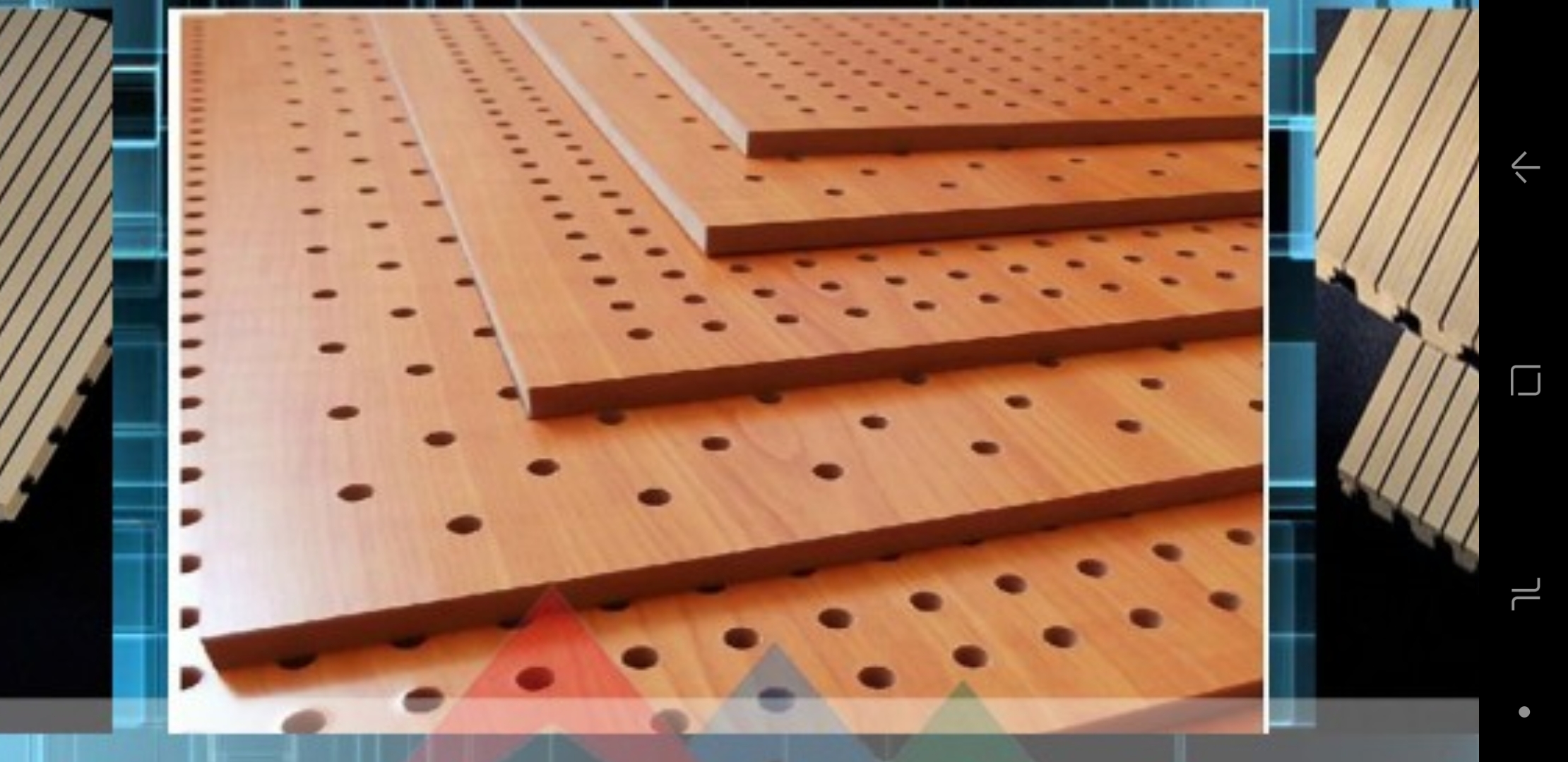

Em treo trần úp xuống. Vì trần gỗ đục lỗ nên loa dưới hướng trần đập xuống sẽ kô tác dụng.
