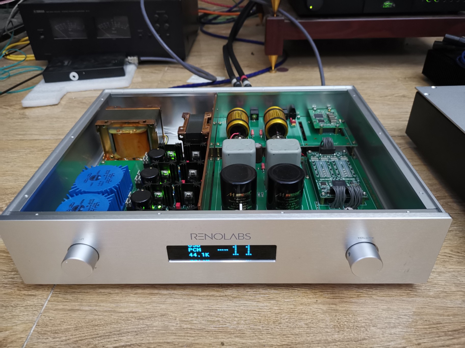

Chào các bác.
Thời gian qua em nghe thử DAC đèn R2R của ThiVan và DAC R2R dựa trên Soekris board của bác Uy bên LinhkienAudio.vn , em bị thuyết phục hoàn toàn. Và em nghĩ DAC R2R phải là "Must have" đối với dân Audiophile. Tuy nhiên cả 2 DAC, dac R2R đèn Thivan và Soekris của bác Uy em đều thấy còn điểm chưa ưng bụng em lắm, nên em quyết tâm lên kế hoặch build 1 cái DAC tạm gọi là hoàn hảo theo ý em.
Topic này em sẽ cập nhật tình hình build DAC cũng như kế hoặch build DAC của em . Cũng mong các cao thủ cùng tham gia tư vấn thêm trong quá trình build :D
+ Đầu tiên là phần nhận tín hiệu USB . Sau khi suy nghĩ quá nhiều giữa Singxer SU1 và Amanero độ, kết quả em làm hẳn 1 cái Hydra Z cho hoàn hảo. Tuy nhiên vấn đề nảy sinh là để kết nối hoàn hảo giữa Hydra Z và DAC thi phải cần sợi dây i2s khủng tầm 12triệu, trong khi em mua cái Hydra Z hàng xài rồi có 11triệu ! Nên để tích kiệm sợi dây này thì em bỏ luôn vỏ con Hydra Z và lấy ruột nó nhét vào chassis DAC luôn :D
+ Phần giải mã : Board R2R Soekris dam1021 Revision 4.0 hiện tại em thấy là giải pháp R2R kinh tế và hoàn hảo nhất nên em sẽ dùng board này. Tuy nhiên em sẽ bỏ hết phần nguồn và phần xuất âm trên board này đi, 2 phần đó sẽ dùng nguồn rời và xuất âm rời.
+Phần xuất âm : Sau khi nghe DAC đèn Thivan và phần xuất âm đèn của bác Uy thì em chọn giải pháp xuất âm đèn cùng biến áp xuất âm. Biến áp xuất âm cho âm thanh rất hợp em, vững vàng, chậm rãi và có uy lực. Để đầu tư cho một lần đáng thì em chơi cặp biến áp xuất âm cổ sản xuất năm 1960 của Mỹ TRIAD HS-56V . Đây là cặp biến áp xuất âm cổ và được đánh giá cao :)
+ Phần nguồn : DAC bên bác Uy dùng bộ nguồn 3 biến áp xuyến talema xuất 6 board nguồn Linear em thấy cho âm thanh ổn, linh kiện cũng rất cao cấp. 6 bộ nguồn này sẽ có 1 bộ cấp nguồn cho board Hydra Z và 4 bộ cho board Soekris , 1 bộ cho phần xuất âm đèn. Tuy chưa phải phần nguồn đỉnh cao nhất nhưng lại cho chất âm em thích.
+ Tổng thể : Nói chung về cơ bản thì DAC sẽ như thế này, phần nguồn bên trái, bên phải thì bỏ board Amanero đi, bỏ phần xuất âm bán dẫn đi, thay bằng board Hydra Z, xuất âm đèn và biến áp xuất âm đèn.
+Vài vấn đề cẩn thử và xử lý :
Bản thân con Hydra Z cũng có phần xử lý DSD rất tốt, lại còn có master clock dùng clock khủng hơn cả clock trên board Soekris. Nên chắc em sẽ chích luôn clock từ con master clock trên hydraZ sang board Soekris và sử dụng phần DSD trên board HydraZ luôn.
Tạm thời post phương án, qua tuần em làm em sẽ từ từ post thêm.
PS : Em chẳng làm gì cả, em chỉ nêu ý tưởng và bàn bạc, phần thi công em nhờ bác Uy :p

Theo em đọc datasheet thì bo Soekris DAM 1021 (bo trên hình của bác) không có option nhận Master Clock (MCLK) từ bên ngoài. Kiểu gì thì tín hiệu i2s cũng được buffer và reclock bằng con Si514, đây chính là điểm yếu chết người của bo Soekris vì chính con clock này sẽ là điểm "thắt cổ chai", kể cả có dùng clock xịn bao nhiêu ở bo nhận tín hiệu thì cũng ko tốt lên quá nhiều được
Bo DAM 1121 (là phiên bản OEM của bo DAM1021, đắt hơn) mới có option nhận Master Clock ngoài.
Cám ơn những ý kiến quí báu của bác Trung. Theo như lúc đầu mình bàn bạc với bác Uy thì sẽ bắn con clock zin trên Soekris ra và đấu dây master clock từ Hydra Z vào. Để em xem cách này ổn hay là thay board 1121 ổn.

Bác có nghiên cứu con DAC hoàn chỉnh do Soekris làm chưa bác? Có khi xài đồ hãng trong TH này lại hay hơn vì dc hãng nghiên cứu, thiết kế chuẩn rồi. Vác về xài cho nhanh :))
http://www.soekris.dk/dac1541.html
justbenice
Moderator
Đồ hãng em nghe Holo Spring R2R giá 50tr rồi. Soekris hoàn thiện em nghe bên bác Uy thấy rất hay, nền âm tĩnh, tiếng dày dặn truyền cảm. Bác Uy có kinh nghiệm rất nhiều ở Soekris, bác ấy thấy điểm yếu của board Soekris là phần xuất âm ko tốt nên bác ấy làm lại mạch xuất âm. Âm thanh cải thiện rất nhiều. Dac R2R Thivan âm thanh rất ngọt ngào, nảy, mọng, đậm chất đèn dù nền âm kô tĩnh như Dac bác Uy. Em làm kiểu này là kết hợp cả 2._hehe

Board 1121 hiện nay cũng chỉ nhận clock ngoài là Si570 thôi bác ạ. Tay Soren của Soekris hồi tháng 2 có hứa sẽ xem xét viết firmware khác cho bo 1121 để bo này có thể nhận clock ngoài khác, nhưng chưa biết khi nào.
Khi bắn con clock trên Soekris ra để đấu dây master clock vào bác cẩn thận một chút ạ. Tay Soren có nhắc đi nhắc lại nhiều lần là bo DAM 1021 chỉ nhận MCLK từ Si541 thôi. Em cũng ko chắc lắm về chuyện này, nhưng bác cẩn thận vẫn hơn

Cám ơn bác. Để em thử xem sao . Thấy con hydraZ nó "Adjustable masterclock" , hi vọng ổn.

Bác kiếm đâu được cái case vậy? Tôi cũng đang làm DA, cần case như thế với các lỗ phía sau tương tự ngoại trừ lỗ usb thay bằng lỗ cho bnc.

Tình hình này em chắc từ bỏ ý định đập con hydraz, vì thấy phí quá. Bác Trung224 có phương án gì thay con hydraz kô?
giaphongn
Cứ để ngoài rồi đi I2S cũng được mà bác. Em nghĩ không cần đến sợi 12tr đâu. Bác xem khoai Tây nick Energy nó so sánh HDMI của Wireworld và kết luận ở đây:
