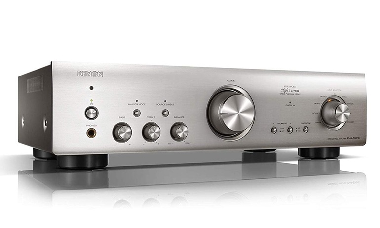

Denon PMA-800NE: Hình mẫu chuẩn mực của ampli nghe nhạc phân khúc bình dân
PMA-800NE là chiếc ampli tích hợp dòng phổ thông của thương hiệu Nhật Bản Denon, sở hữu mức giá phải chăng, thiết kế chuẩn mực, hoàn thiện tốt, hiệu năng trình diễn và chất lượng âm thanh cao, hỗ trợ tốt cho cả mâm đĩa than và nhạc số.
Denon PMA-800NE là một trong số ít những ampli tích hợp trong tầm giá trên dưới 10 triệu đồng hội tụ đủ tất cả các yếu tố cần có của một chiếc ampli hi-fi điển hình dành cho nghe nhạc, từ thương hiệu, thiết kế, tính năng, hiệu năng cho tới chất âm thực tế, biến nó trở thành một trong những lựa trọn sáng giá nhất dành cho việc xây dựng một dàn nghe nhạc phổ thông.
Được chế tác và hoàn thiện ngay tại nhà máy của Denon tại Việt Nam, ngoại hình của ampli tích hợp PMA-800NE mang những nét đặc trưng của hãng với khối vỏ dày và cứng cáp bằng kim loại, có chất lượng gia công tốt, hoàn thiện với độ tin rất cao. Điều này không chỉ giúp thiết bị trở nên ổn định trong quá trình vận hành, loại bỏ được rung chấn và cộng hưởng gây ồn nhiễu, mà khối vỏ dày bằng kim loại còn giúp cho bo mạch có thể tản nhiệt nhanh và hiệu quả, giữ cho thiết bị luôn ở nhiệt độ an toàn.
Trong vai trò chính của một ampli tích hợp 2 kênh, Denon PMA-800NE sở hữu công suất đầu ra khá tốt, ở mức 85W/kênh (4 Ohms), dễ dàng phối ghép với nhiều dòng loa khác nhau, kể cả loa cột và loa trở kháng thấp. Cấu trúc mạch Advanced High Curren Single-Push-Pull Circuit cải tiển giúp PMA-800NE có được hiệu năng mạnh mẽ, ổn định, cùng khả năng kiểm soát loa rất tốt.
Các sò công suất MOSFET (AHC-MOS) với khả năng chịu dòng cao cũng đã được sử dụng để đạt được sự cân bằng hài hòa giữa sự mạnh mẽ và độ chi tiết, tinh tế của âm thanh. Các sò MOSFET này có khả năng chịu được dòng điện cường độ lớn trong mạch single push-pull, cung cấp độ tuyến tính cao cho tầng khuếch đại, giúp ampli có thể vận hành với mức âm lượng lớn trong suốt thời gian dài với các loa có trở kháng thấp mà không hề bị vỡ, méo tiếng.
Ngoài ra, ampli Denon PMA-800NE còn sử dụng khối biến áp nguồn cỡ lớn để đảm bảo hiệu suất, nó được đặt trong một vỏ kim loại dày 1,6mm để ngăn chặn ồn, nhiễu. Thêm vào đó, bên cạnh vai trò chính của một ampli tích hợp, Denon PMA-800NE còn sở hữu những thành phần mở rộng rất giá trị là mạch khuếch đại tai nghe (headamp), mạch phono stage và bộ giải mã (DAC) tích hợp.
Trong đó, mạch phono stage của PMA-800NE hỗ trợ cả 2 chuẩn tín hiệu MM và MC, cho phép ghép nối và nghe nhạc trực tiếp từ mâm đĩa than mà không cần thêm phono rời. DAC tích hợp của ampli được trang bị chip giải mã 24-bit, cho phép tiếp nhận và xử lý tín hiệu âm thanh số độ phân giải cao (Hi-Res) tối đa 24bit/192kHz, thông qua các đầu vào Optical và Coaxial. Nhờ đó, Denon PMA-800NE có thể được phối ghép và sử dụng dễ dàng với hầu hết các nguồn nhạc hiện nay.
