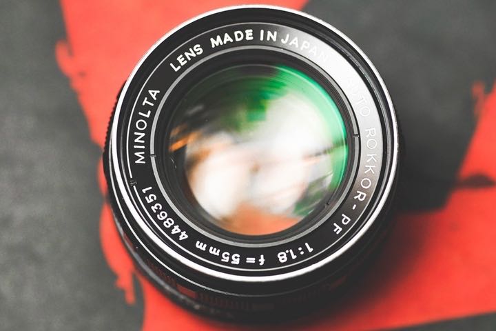

Ống kính cơ khí và ống kính lỏng
Ống kính lỏng độc đáo ở chỗ không có bất kỳ thành phần cơ khí nào bên trong nó. Trong ống kính cơ khí, các thấu kính thuỷ tinh được đẩy lại gần hoặc ra xa cảm biến máy ảnh để đạt được những tiêu cự khác nhau. Hành động này sẽ thay đổi trường nhìn và khoảng cách cảm nhận giữa máy ảnh với chủ thể.
Ở những tiêu cự ngắn, bạn sẽ có được trường nhìn rất rộng và ảnh sẽ trông có vẻ đang được zoom ra xa. Với các tiêu cự dài hơn, bạn sẽ có trường nhìn hẹp hơn và hình ảnh như được zoom lại gần. Để có được những tiêu cự khác nhau như vậy, bạn hoặc phải sử dụng một ống kính zoom cho phép di chuyển thấu kính gần lại hoặc xa ra khỏi cảm biến hình ảnh, hoặc phải chuyển sang một ống kính khác với tiêu cự khác.
Điều đặc biệt ở các ống kính lỏng là chúng có thể thay đổi hình dáng và từ đó thay đổi đáng kể tiêu cự dù không có bất kỳ thành phần cơ khí nào. Chưa hết, điều này có thể được thực hiện chỉ trong vài milli-giây - quá nhanh đến nỗi bạn sẽ không biết điều đó đang diễn ra. Về lý thuyết, điều đó đồng nghĩa bạn có thể thay thế nhiều ống kính khác nhau hoặc nhiều tiêu cự khác nhau chỉ với một ống kính lỏng duy nhất.
Bởi ống kính lỏng không cần thay đổi khoảng cách tương đối của nó với cảm biến hình ảnh để thay đổi tiêu cự, nó có thể có kích thước nhỏ hơn nhiều so với những ống kính cơ khí cồng kềnh mà chúng ta đã quen thuộc. Nhưng làm sao một ống kính lỏng có thể thay đổi hình dạng và tiêu cự?
