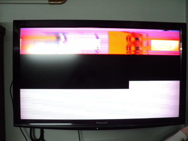

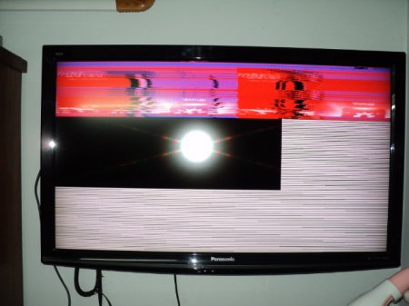

Bực mình,em cầm lên phòng và thử bằng TV LCD Pana Full HD còn thê thãm hơn,các bác xem hình thì thấy thảm thiết đến mức độ như thế nào.

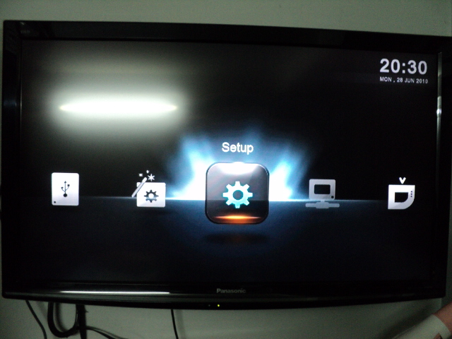

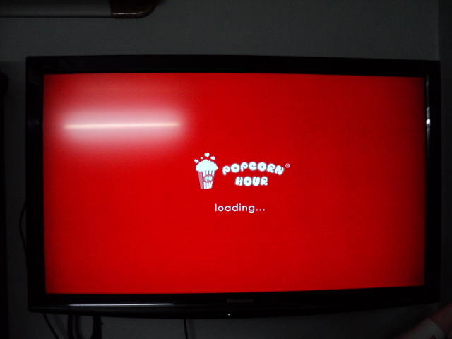

Nhưng khi em dùng cổng RCA thì khởi động bình thường,các icon hiện lên,sử dụng bình thường,nhưng hình ảnh thì chán chết.

1/TV Sony dòng HX855,kết nối trực tiếp với TV,thì màn hình đen xì,kết nối C300==>Receiver Yamaha RX-V3900 thì màn hình chớp tắt liên tục nếu để độ phân giải là auto,1080p 50Hz,1080p 60Hz.Em chỉnh được là nhờ màn hình TFT của C300.
Còn set 1080p 24 Hz thì khi xem phim,cứ chớp tắt,nhưng không liên tục.Còn set 720 cũng bị nhưng thời gian chớp tắt lâu hơn và hình ảnh thì có bóng ma.

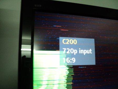

2/TV LCD Panasonic thì không lên hình,khi set 1080P,còn 720 thì nhiều mãng màu,không có hình thù gì cả.Nhưng kết nối cổng RCA video thì có hình,nhưng răng cưa.
3/TV Plasma Panasonic thì không lên hình khi chỉnh auto,1080p,còn 720 thì lên hình.Em phải vác lên nhà bác HDD Samsung để test trên con Plasma của bác ấy.
Tất cã chỉ là giao diện của C300 thôi,em không test phim nhiều vì xem 720 thì chán quá,tuy nhiên,hiện tượng chớp tắt vẫn xãy ra,nhưng rất nhanh.Còn 1080p thì giao diện không lên thì làm sao xem phim.

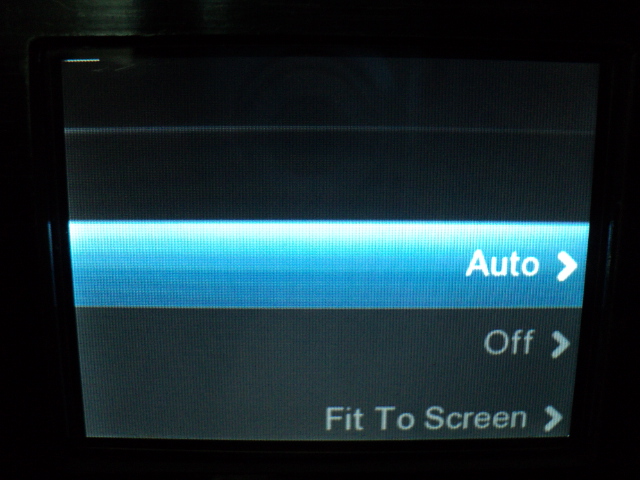

Em chú thích cho các hình nhé
Hình 1 Khởi động,nền giống màu cờ Tổ Quốc,chỉ không có sao vàng
Hính 2 Kết nối RCA video thì hình bình thường.
Hình 3 Vẫn là Kết nối RCA để chỉnh độ phân giãi

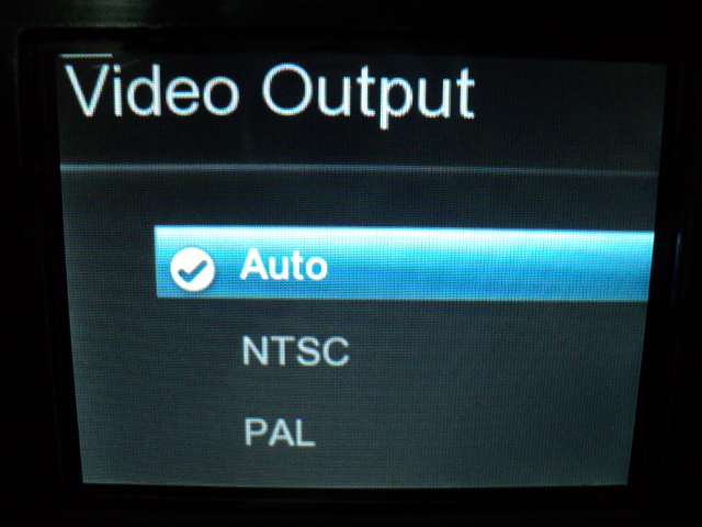

Hình 4 Chọn độ phân giài Auto

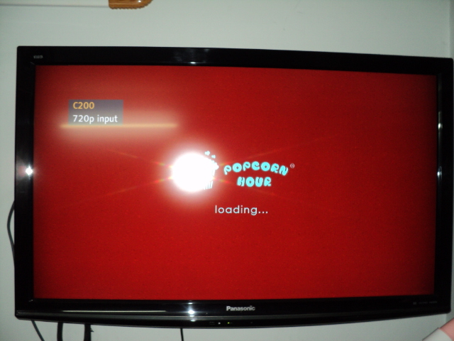

Hình 5 Khủng long xuất hiện.

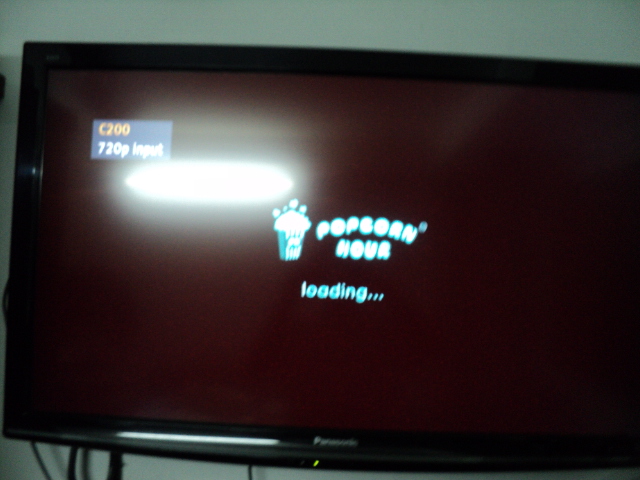

Hình 6 Chọn độ phân giãi 576 xem sao
Hình 7 Cờ bay phất phới.
Hình 8 UFO xuất hiện rồi.
Hình 9 Bó tay toàn tập.
